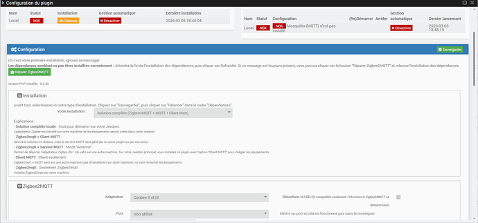

je n’arrive pas a relancer les dependance cela me donne cette erreur
voici ma config
voici le log
0001|[2026-03-15 17:40:12] ERROR  Aucun script ne correspond à votre type de Linux : /var/www/html/plugins/zigbee2mqtt/core/class/../../resources/install__z2mmqttmqttcli.sh /tmp/jeedom/zigbee2mqtt/dependance /opt/zigbee2mqtt avec #stype# : apt

Ben avant d’en arriver la tu as lu le message qui te dit que mqtt n’est pas installé et tu as essayé de cliquer sur le bouton pour le réinstaller ?
Ou alors c’est ça que tu appelles réinstallation des dépendances ? Normalement c’est du plugin lui même.
Bref sur quel bouton tu as cliqué ? :wink:

Tu as un broker MQTT d’installé sur ton jeedom ?
Bah de toute façon on voit bien que rien n’est installé, oui bien sur il faut en premier lieu installer les dépendances, tant que ce n’est pas ok c’est qu’il y a un pb

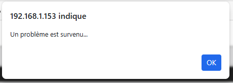

Tu as essayé le bouton réparer ?
oui effectivement j’ai teste cela en premier cela me donne aucun logue, juste une fenetre en erreur avec l’ip de mon jeedom
