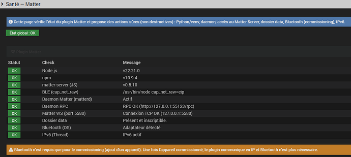

Je me suis enfin lancé dans l’aventure Matter.
Pour le contexte hardware, je suis parti de :
  • mon RPi 3B+ de test en debian 12
  • un Thread Border Router → mon HomePod Mini de 1ère génération (2021)
  • un capteur de température Ikea Timmerflotte et 1 capteur d’ouverture Ikea Myggbett, tous 2 compatibles thread matter
1ère étape - Le plugin Matter
Installation via le market de la version beta → OK
Installation des dépendances → OK
Lancement du démon → OK
Je n’ai pas configuré la partie OTBR / Thread car me semble t’il uniquement nécessaire si dongle OTBR. (Mais mon souci vient peut-être de là si j’ai mal compris la doc :stuck_out_tongue:)

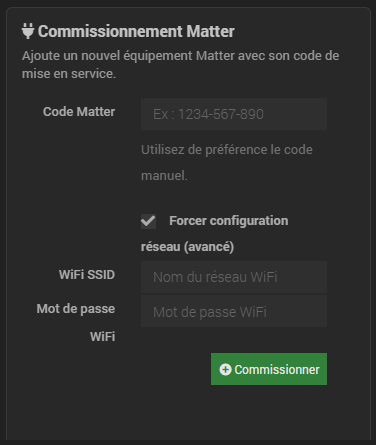

Il me reste donc à faire remonter ces équipements dans le plugin. Et c’est là que je coince. J’ai essayé de passer par configuration puis commissionnement avec le code en forçant la configuration réseau. Mais sans succès ! Aucun équipement ne remonte :frowning:

Par contre sur un pi3 sans Bluetooth ca fonctionne avec la même config que toi , un appareil ajouter dans apple en cochant Forcer configuration réseau (avancé)
Fais la manip dans la page de configuration générale du plugin . Donne les logs si ca va pas

Je ne sais pas si ça peux vous aider mais j’avais un problème similaire.
J’ai essayé le comisioning via réseau et rien ne fonctionnait.
En fait il m’a suffit d’entrer le code fournit par Apple en mode Bluetooth (donc en décochant le forçage réseau) et ça a inclus mon appareil immédiatement.
J’en profites pour remercier l’auteur du plugin.
Tu mets quel code ?
Le code Matter du capteur.
J’ai essayé sous la forme 1234-123-1234 et 12341231234
Il faut que tu génères les code via apple regarde la doc
Pffff je suis un boulet !!! Je suis passé un peu trop vite sur cette partie de la doc, persuadé que le code était celui du capteur :face_with_hand_over_mouth:
All is good :+1: :+1:
