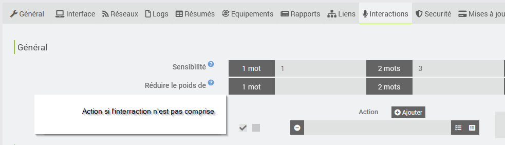

Ton approche me semble la bonne, en gros il faudrait proposer dans la configuration Jeedom / Interaction la possibilité de répondre une action / commande si il n’a pas compris
L’action ajoutée serait ton script python (plugin script) ou bien interroger une IA (plugin Jeemate si possible?) ou bien rien du tout…
C’est exactement ça, tu as mis le doigt sur l’objet et l’emplacement, on pourrait ainsi envoyer la requête dans un script, dans un scénario, etc ![]()

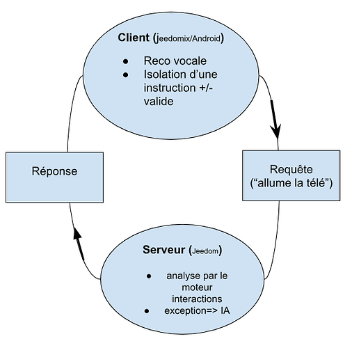

J’ai alors pensé que ce plugin pourrait remplacer mon app android pour ceux qui préféreraient s’en passer. Donc, si un bon micro relié à la box pouvait communiquer à un plugin qui jouerait le rôle de mon client actuel:

Du coup je me concentre juste sur la partie « exception => autre action à définir » qui peut être une action message vers une IA ou bien vers le plugin ayant initié l’interaction. Il faut faire attention à ne pas initier une boucle infinie dans ton diagramme, si l’on renvoie l’exception vers le même plugin d’origine et qu’il veut à nouveau générer une interaction…
Merci mais pas de problème de ce côté: jeedomix ne gère le retour que pour l’afficher et/ou l’énoncer. 200 ms après l’envoi de la requête, il est déjà reparti sur l’écoute non-stop
