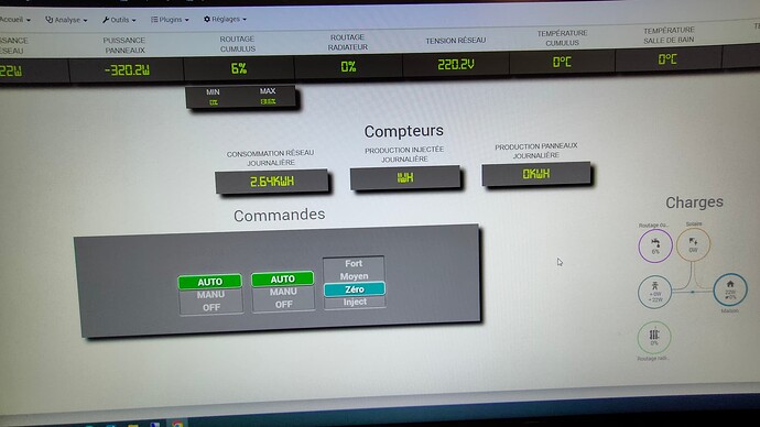

Je viens d’installer le plugin MsunPV et je m’aperçois d’une incohérence ou d’un BUG sur le Dashboard au niveau de charges, ma production solaire n’apparait pas, elle est à « Zéro » alors que dans puissance panneaux, ca indique bien la puissance produite (voir photo).
Même problème que toi et je pense que tu dois être sur un ancien firmware qui t’obligeait à avoir la pince côté panneaux montées à l’envers pour que tes compteurs soient bons.
Avec la mise à jour 1.0.4a, ça semble corrigé, et la pince peut être remise dans le bon sens, tout fonctionne côté plugin après.
