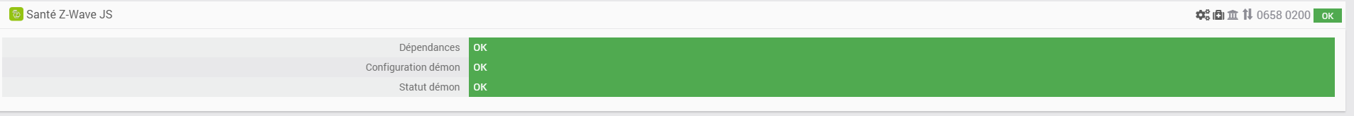

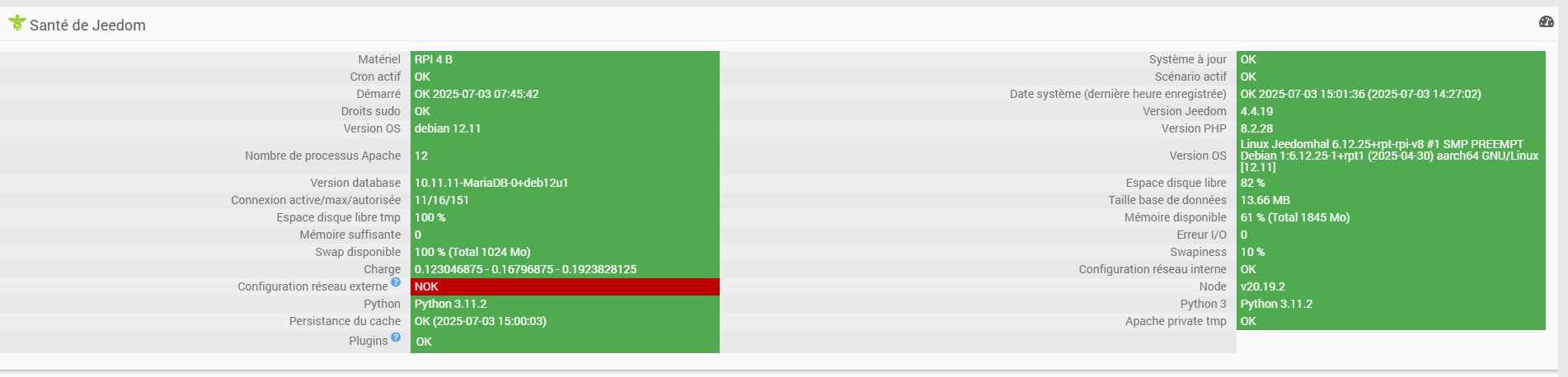

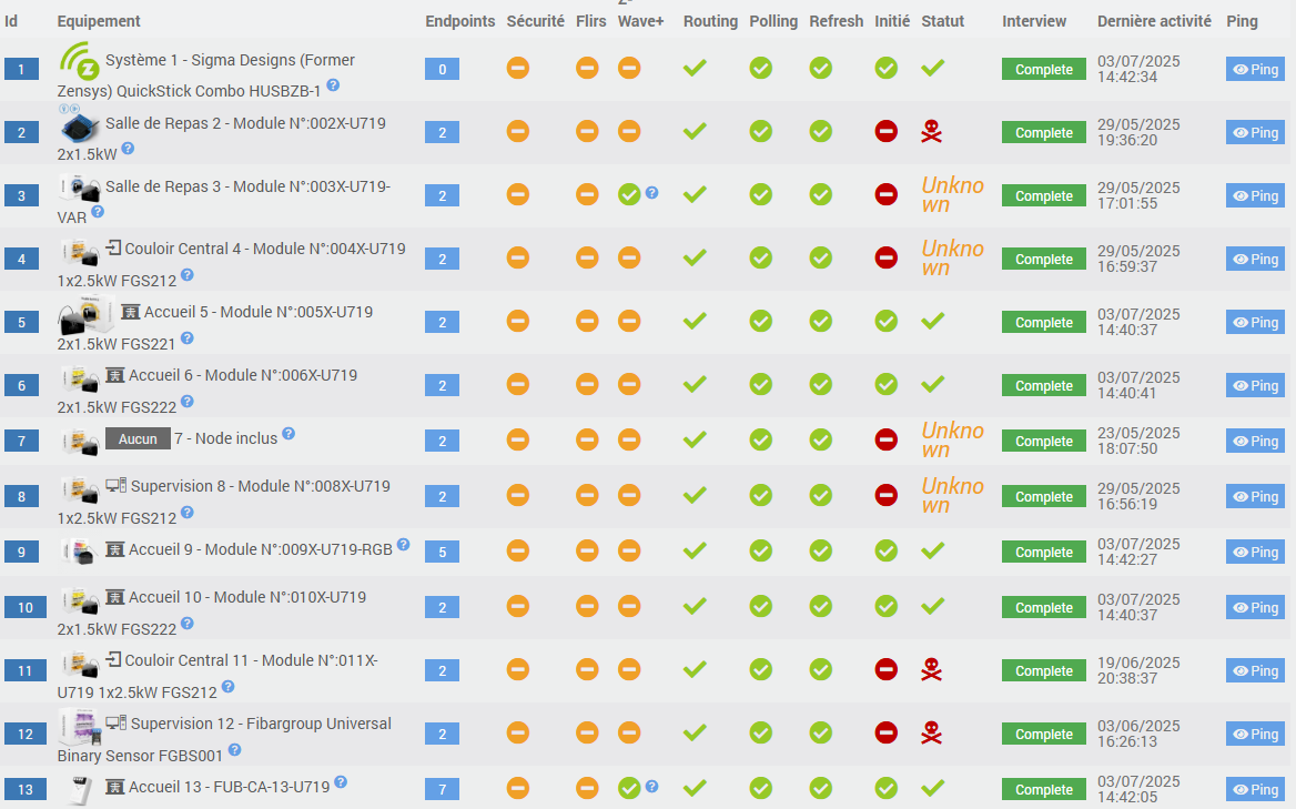

Quelques screens :
Les modules en orange c’est normal c’est parce que je ne peux pas tout brancher en même temps pour faire mes essais.
Je suis un peu dégouté car tout fonctionnait bien et là je relance et plus rien ne fonctionne. De plus tout mon scénario pour la soirée repose dessus.

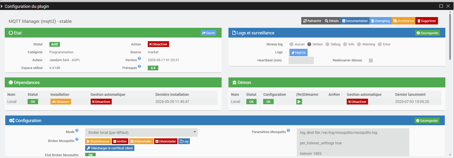

Est-ce que mqtt manager est bien lancé ?
Sinon, j’ai pas bien compris le lien avec halloween.
Apparemment MQTT manager est bien lancé :

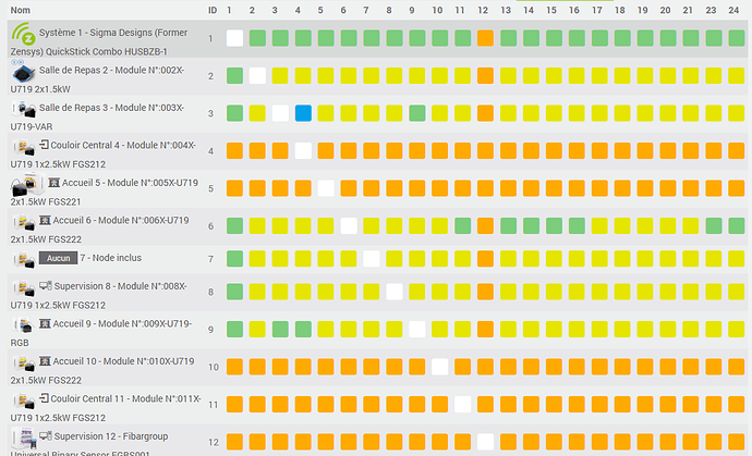

Après ce qu’il y a de bizarre c’est qu’il n’y a aucune route :
Olivier

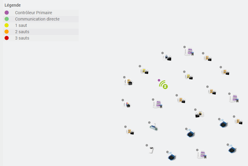

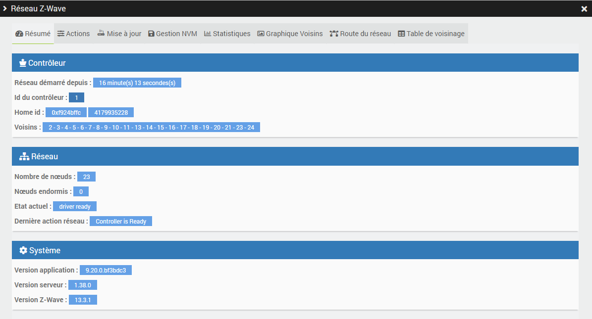

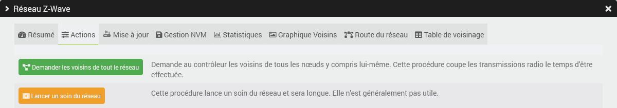

Tu peux faire un screen de l’état du réseau zwave ?
Tu as mis presque tous les screens sauf celui ci :sweat_smile:
Autant pour moi,
Le voici,
Je souhaites vraiment régler ce soucis car ça remettrai tout mon projet en question.
Olivier
Curieux le driver et le controleur sont tous les deux en ready …
On est d’accord que tes modules sont bien à portée de ton controleur ?
Tu as essayé de demander les voisins et/ou de soigner le réseau ?
Oui c’est ça que je comprends pas,
Jeedom voit bien les modules mais ne lance aucune commande dessus. J’avais lancé une demande de voisins et ensuite soigner le réseau.
Là je viens de le lancer. et oui les modules sont à moins d’un mètre de la box

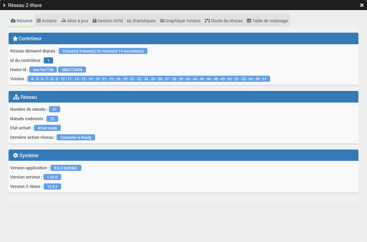

Quel est l’état du réseau sous zwavejs-UI (il y a un bouton pour y accéder depuis le plugin Jeedom) ?

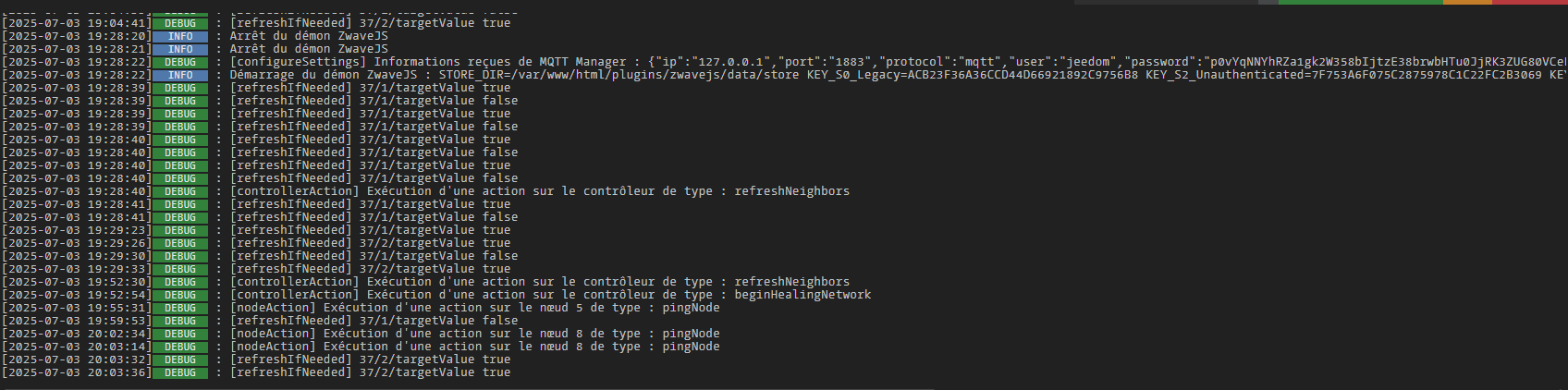

Il manque aussi les 2 logs du plugin zwavejs.
Et le log http.error.
PS : Debian 12 avec Jeedom pas en 4.5 ça peut aussi faire des choses bizarres…

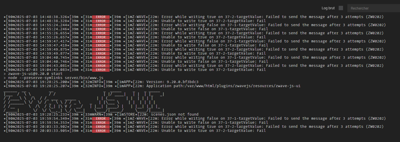

Voici les logos de zwavejs

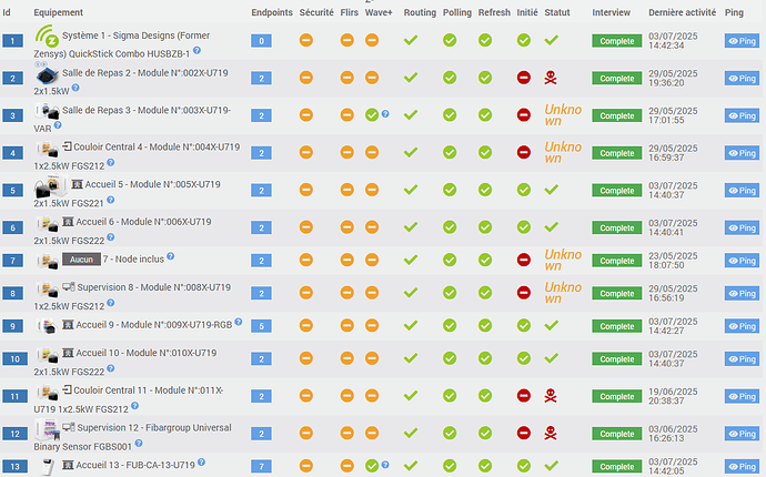

Vu le nom des objets, ils étaient dans des pièces différentes avant?
Vous avez tout déplacé?
Ce genre de techno n’aime pas trop les changements de liaisons brutales comme ça, il faut le temps que les routes se créent

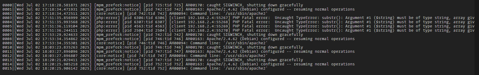

Sinon voici les Logs,
http error

Olivier
ce qu’on voit dans le log ce sont des erreurs du à deb12/php8
il faudrait deb11 (et donc php7)
Merci pour la confirmation c’est ce que je soupçonnais (c’est pour cela que j’avais demandé le http.errorł.
