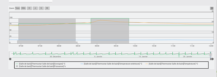

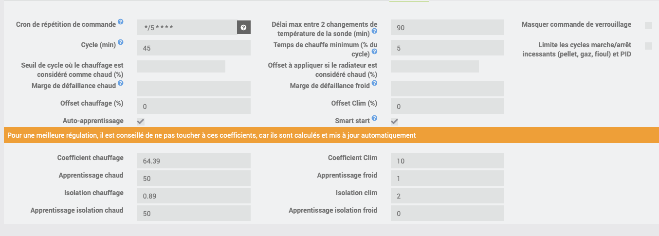

Sur 2 thermostats j’ai remarqué que j’avais souvent ce message mais je ne comprends pas pourquoi… Ce message ne peut etre lié qu’au parametre "Délai max entre 2 changements de température de la sonde (min) " ? J4ai laissé 90 et pourtant d’apres les courbes j’ai bien des relevés entre les 2.
La défaillance a eu lieu à 10h35
Merci pour votre aide

salut, peut-être la marge défaillance chaud qui est vide
sur tous les autres j’ai laissé vide et je n’ai pas ce message. A pirori vide = 1
c’est une sonde Xiaomi et je n’ai pas touché a ce parametre :

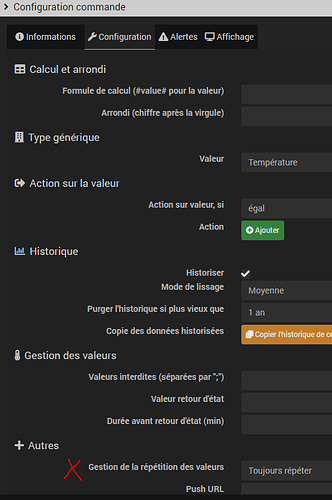

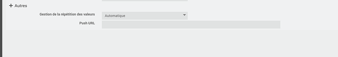

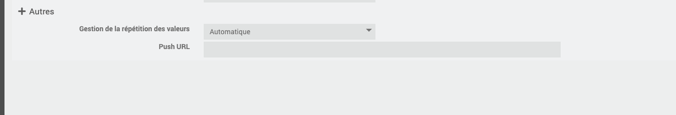

Pour les sondes de températures utilisées dans un thermostat du plugin thermostat il faut pourtant bien mettre à toujours répéter la valeur de température.
Où se fait cette configuration ?
tu vas sur ton équipement qui te donne la température
tu édites la commande température en cliquant sur la roue crantée
ensuite c’est là
