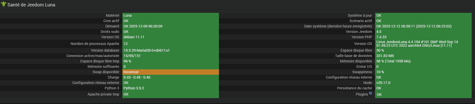

La page « santé » est bonne, que dois-je rechercher pour le diagnostic ?
Comment connaitre les scénarios trop gourmands ?
Déjà est-ce que ces scenarios sont nécessaires? Si tout est en zigbee, le binding est peut-être possible.
Mais la charge semble correcte donc la box ne rame pas.
La taille de la base données me semble importante mais je suis dépassé.

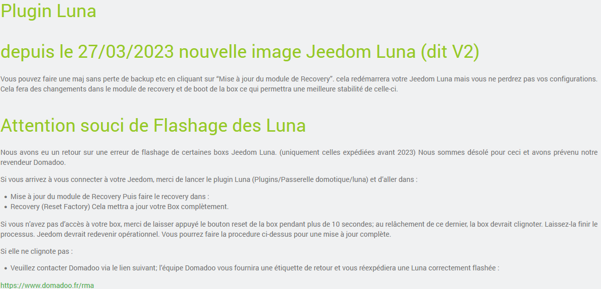

« Swap disponible Inconnue » semble traduire qu’il s’agit d’une image Luna V1.
Voir : [Présentation] akenad - #64 par akenad
Un recovery (image V2) serait probablement opportun.

Merci je tente la mise à jour
Impossible de faire la mise à jour que j’ai relancée 3 fois :nauseated_face:
Et j’ai perdu tous mes appareils ! Plus rien dans z2m…
J’ai restauré une sauvegarde mais je n’ai pas pour autant récupéré mon zigbee2mqtt :nauseated_face: J’ai dû tout réappairer : Quelqu’un peut m’expliquer pourquoi ?
