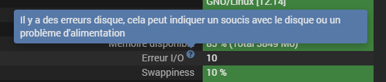

Aucun défaut signalé dans les log et aucun message en haut à droite, juste ceci sur la page santé :
Tout le reste est au vert, ce qui me fait dire que le problème viendrait du emmc intégré qui montre des signes de fatigue.
Pourtant je suis loin d’utiliser à fond les ressources, j’historise juste le nécessaire, je n’ai que 8 plugin, et une petite vingtaine d’appareils connectés. 73% de disque libre, 85% de mémoire libre, bref un petit joueur quand je vois certaines config d’autre membres.
