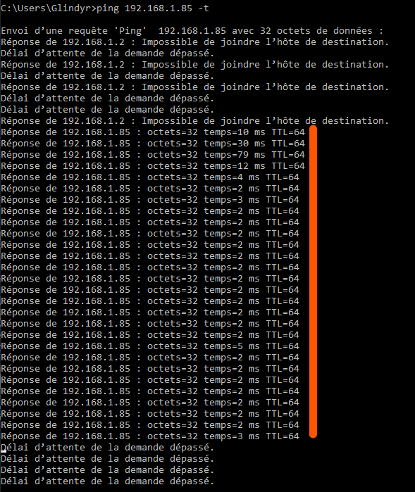

J’ai donc tenté de monitorer au redémarrage de ma box ce qui se passe.
Vous avez le test de ping sur l’IP locale de la JEEDOM en image, une fois qu’elle disparait impossible de la joindre.
L’Atlas boot bien, j’ai accès à la page de connexion pas de problème et au bout de environ 20 à 30 secondes plus de réponse, elle est injoignable.

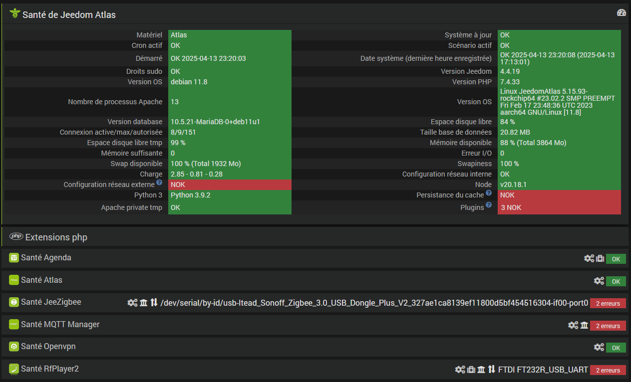

J’ai été chercher l’état de santé (réussi à l’avoir au bout de 3 tentatives)
Je sais pas trop comment prendre le problème…

merci de ta réponse, elle est joignable pendant les 20 premières secondes après le boot, PUIS elle devient injoignable. (cf test de ping en réseau local)
