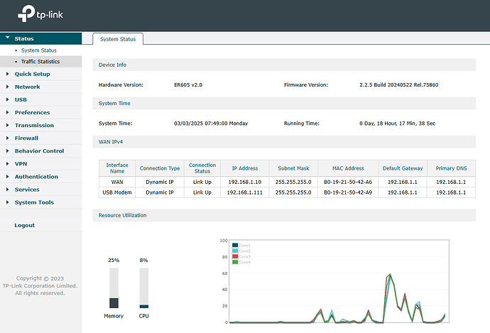

On peut alors vérifier que les deux WAN fonctionnent:
J’ai alors pu voir dans la page « System Statistics » que la connexion USB était utilisée.
