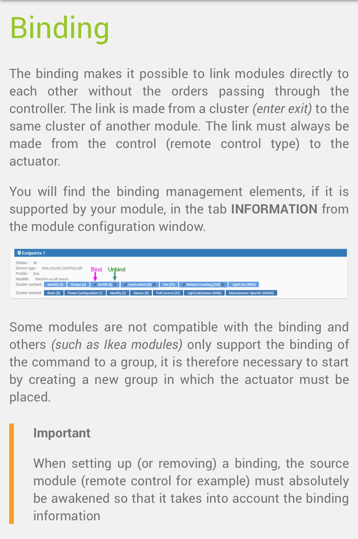

Il faut passer par le binding.
Regarde la doc du plugin c’est documenté.
Merci J’avais lu cela mais il semble que module on/off ne permet pas d’utiliser le binding
Effectivement aqara == pas de bind sur le plugin zigbee.
