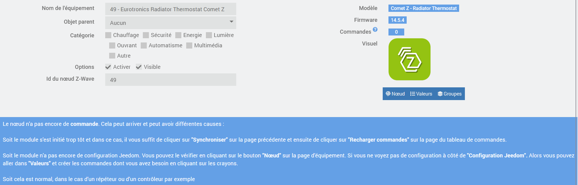

Je viens d’acheter des têtes thermostatiques Comet Z-Wave Eurotronic 700226 or je n’arrive pas à les associer correctement.
L’association se fait mais les commandes n’apparaissent pas :

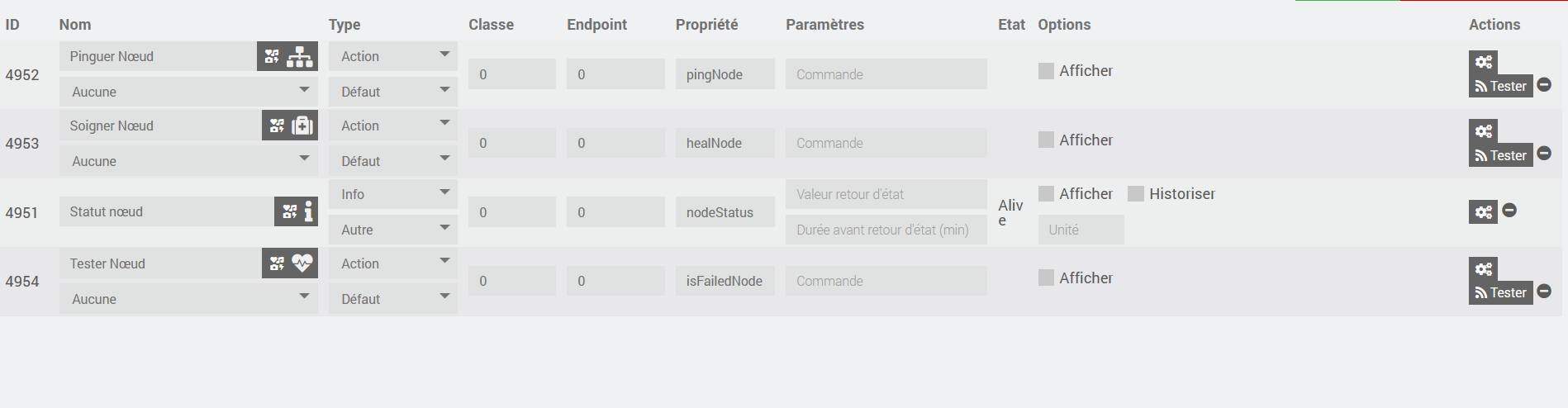

Les commandes n’apparaissent pas non plus !

Le module est reconnu. Mais il va falloir créer les commandes manuellement.
Merci pour ta réponse, je m’étais attelé à créer les commandes manuellement, donc tu viens confirmer ce que j’avais supposé.
