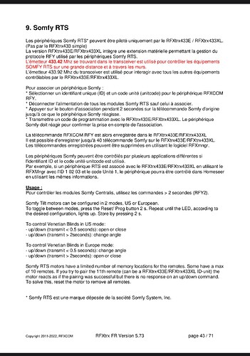

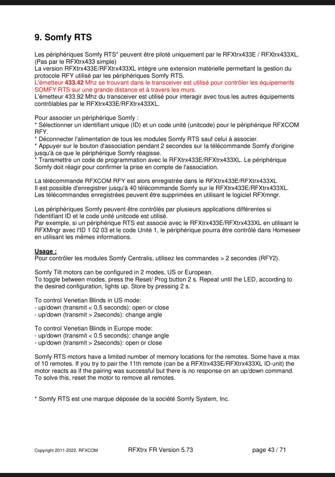

Sur la doc du rfxcom (il est possible d’enregistrer jusqu’à 40 télécommandes):
Pas de specs côté jeedom dans la doc, mais je vois pas pourquoi il bloquerai a 24.
Et si c’est le cas, deux solutions possibles:
-soit tu appaires plusieurs volets sur une télécommande pour créer des zones, ce qui réduira le nombres total sur ton installation et te permettra de contrôler tt tes volets avec jeedom.
-soit tu prend une deuxième machine et un deuxième rfxcom et le plugin jlink et tu auras ainsi 24 télécommandes de plus de disponible dans jeedom.
Merci.
C’est peut-être bien 40 sachant qu’il a dû garder quelques télécommandes (16) de mon ancienne installation.
Sauriez-vous comment on peut effacer les anciennes télécommandes du RFXCOM comme mentionné dans l’image ci-dessus ?
