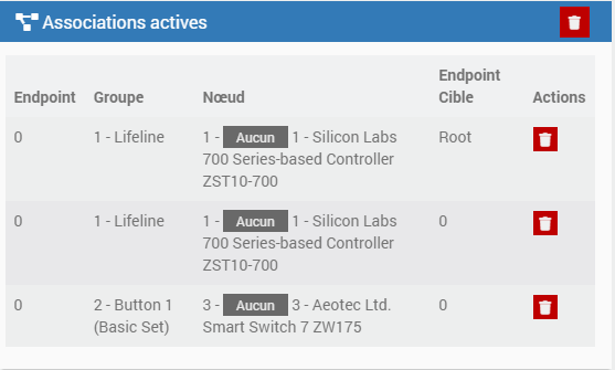

de ce que j’ai pu voir sur différents tuto c’est qu’il faut utiliser le groupe 2 qui remonte les infos SensorBinaryReport.
dans l’exemple que j’évoquais ci dessus il s’agit d’associer directement le bouton 1 de l’interrupteur wallmote quad et une prise smart switch.
j’ai donc supposé que c’était sur l’interrupteur (vu que c’est la commande) que l’on ajoutais l’association et j’ai donc choisi le groupe 2 button 1 avec endpoint 0 et comme noeud cible l’interrupteur avec endpoint 0 mais lorsque je clique sur le bouton vert + cela m’indique que l’action a été réalisée avec succès mais rien ne se rajoute dans les associations actives

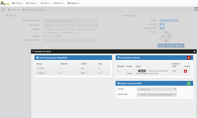

Je crois que j’ai trouvé, du moins pour mon cas.
C’est un problème de Broadcast - Info trouvé dans un autre post.
Dans le module qui doit envoyer l’info, aller dans « Valeurs » puis dans « Configuration » et rechercer la
"Transmitting alarm/control frame broadcast mode ".
Pour moi, je l’ai desactivé, pour vous il faut l’activer.

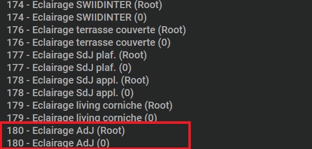

ensuite pour les noeuds cibles, j’ai pour chaque device ZWAVE un item ROOT et un item (0)
pour commander la deuxieme sortie de mon Fibaro FGS 223, device 180 encadré en rouge, qu’est ce que je dois choisir ?
Quelle est la différence entre (root) et (0) ?
Et pourquoi tous les devices ont les memes choix de noeuds cible ? cela devrait dépendre du device (un dimmer une sortie ne devrait pas avoir les meme choix qu’un interrupteur 2 sorties) ?

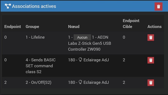

a partir de l’interface WEB du control panel ZWAVE JS , DEVICES - GROUPS il y a plus de choix pour les associations.
En jouant un peu je suis parvenu a definir ceci, qui apparait par après sous l’option Groups du device 176 dans le plugin ZWAVE JS.
Aurais je pu definir ces associations directemement dans le plugin ? je ne pense pas.
