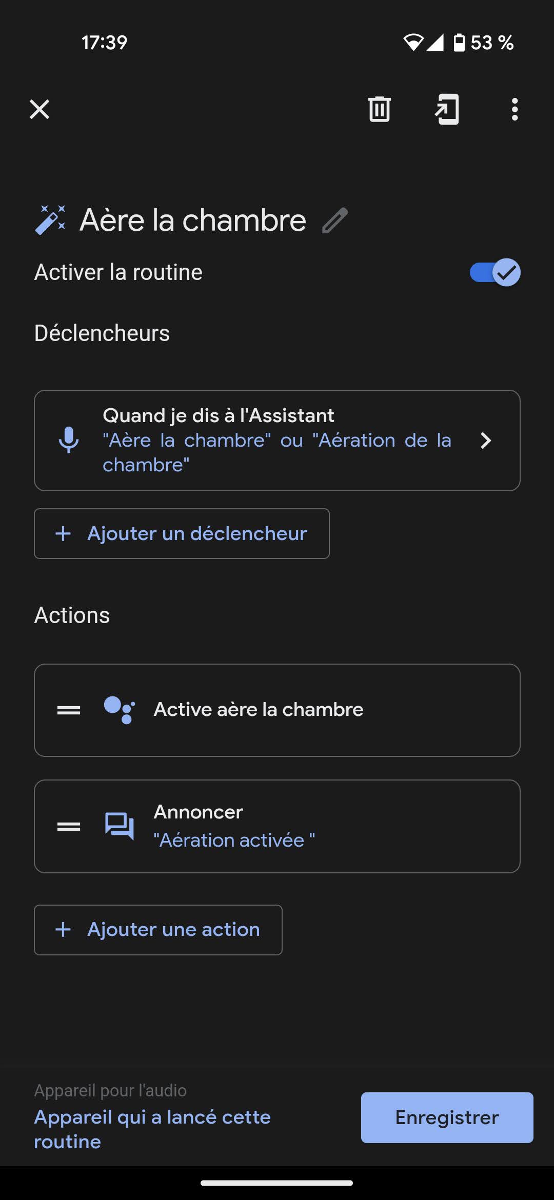

Ici je dis « ok google, Active lance le test »
Le scénario se lance bien coté Jeedom, la TV s’allume, attente de 10s, la TV s’éteint.
J’ai lu plus haut dans le post qu’il était possible de supprimer le Active/Désactive et c’est là dessus que je bute.
Sur google home, dans la partie actions, j’ai ajouté l’action « utiliser des commandes personnalisées » et j’y ai inscrit « active lance le test ».
Sur ton écran je vois une action scène undefined parameter, ça ne me dit rien du tout, je vérifierai ce point là.
Un exemple chez moi :
