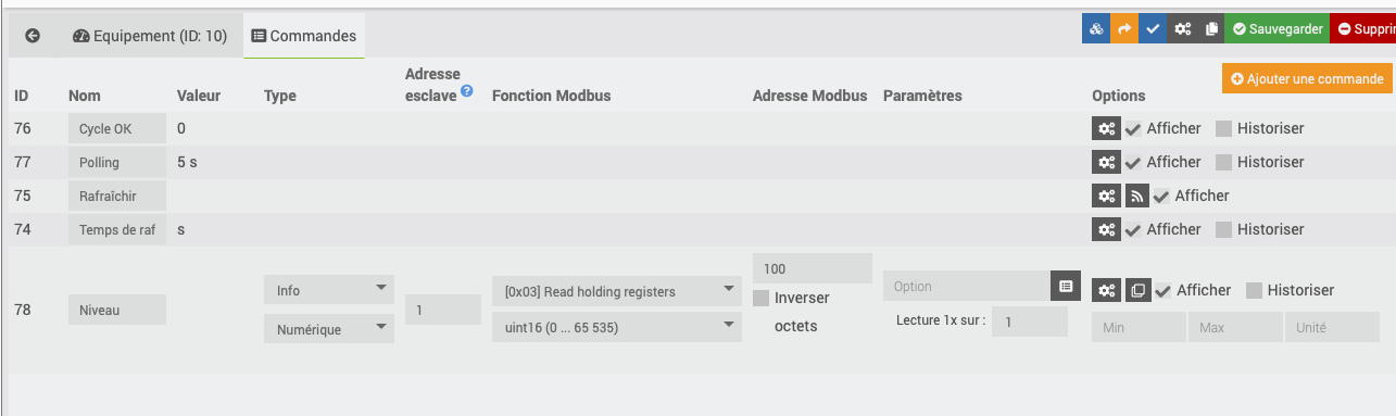

J’essaye d configurer une sonde ultrason sur Jeedom, je sèche …

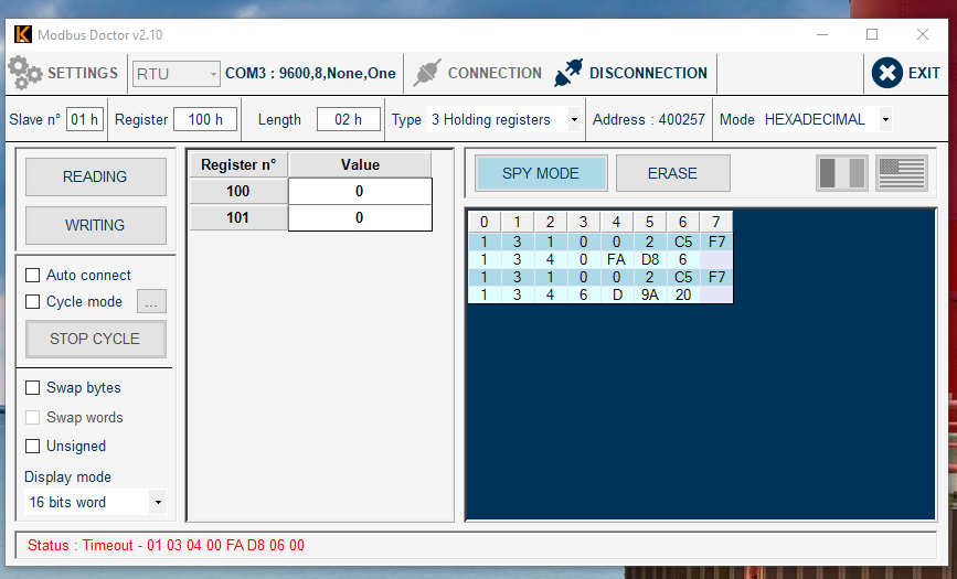

En utilisant Modbus Doctor je parviens à récupérer les valeurs, voir copie d’écran.

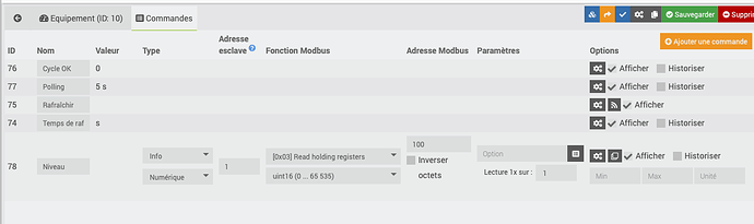

Sur Jeedom en debug je n’arrive pas à obtenir la trame d’interrogation correcte (Voir ci joint début et copie des commandes.)

Adresse du registre Modbus :
0x0100 = 256

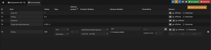

Il faut renseigner les adresses en décimal, pas en hexadécimal.
Peut-être qu’en mettant 0x100 dans le champ adresse Modbus, ça fonctionnera, je ne suis pas sûr…

Merci Michel ! cela fonctionne en decimal, par contre 0x100 n’est pas accepté dans le champs adresse.
Lors d’une prochaine version de la doc je suggère de préciser que toute les valeurs d’adressage doivent être en décimal et peut être joindre l’exemple ci joint.
