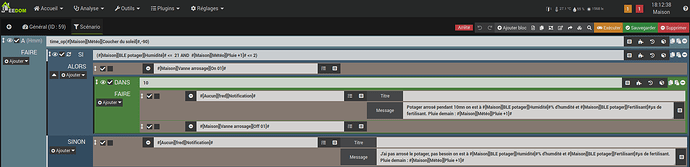

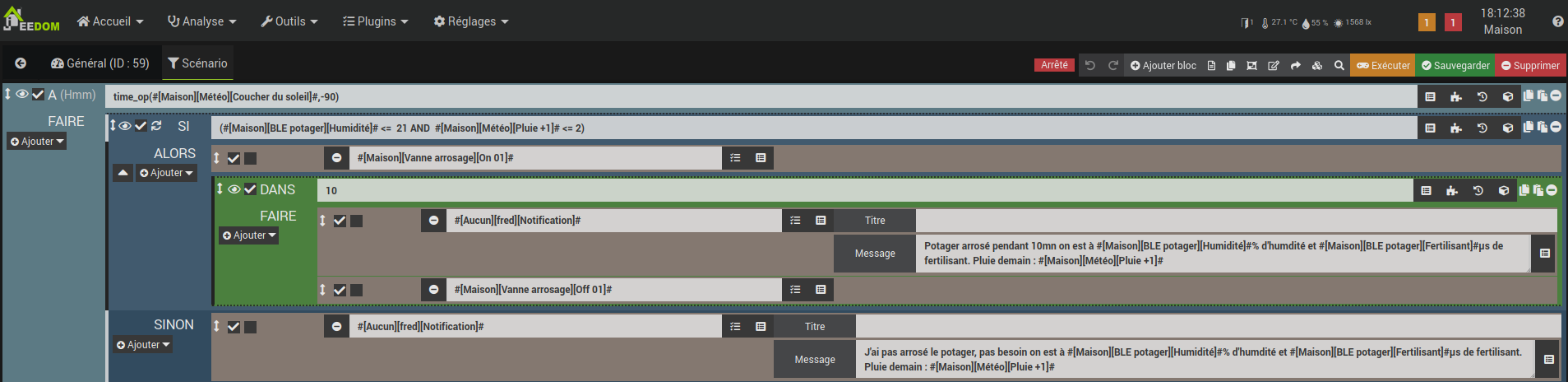

Je mets une capture du scénario pour ceux que ça intéresse.
Matériel miflora (pour les infos du potager) et électrovanne zigbee
J’arrose pendant 10 minutes (90mn avant le coucher du soleil)
Si l’humidité du potager est inférieur ou égal à 21% et qu’il ne pleut pas le lendemain
Puis notifications.

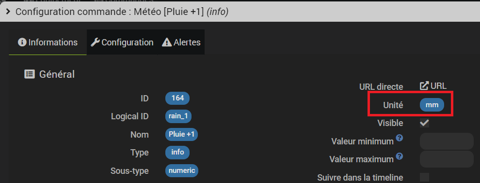

Et si pluie +2 on t’annonce 15mm de précipitation?
j’ai pourtant lu des docs mais pas compris le calcul savant. Ce qui est sûr c’est que au dessus de 2, il pleut vraiment, pas juste une averse.
Pluie +2
Pluie +3
On parle bien de mm
