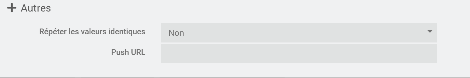

Tu as l’air d’avoir plusieurs retours d’état de ton electrovanne ce qui désactivé la gestion automatique
A tu interdit la répétition sur valeur identique au niveau de ton état d’electrovanne
A priori oui c’est bien paramétré comme cela.
Quand je suis sur le dashboard, je vois les différents widget se réactualiser toutes les 2/3 secondes… comme si il reprenait le calcul à chaque fois. Du coup vu cela pourrait expliquer qu’il oublie d’arrêter les différents arrosages…
