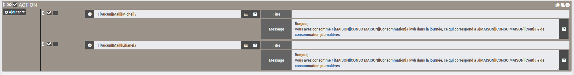

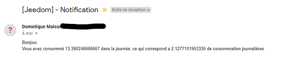

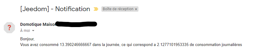

pouvez vous me dire comment arrondir les valeurs envoyé par mail dans mon senario?

si je traduit car j’ai pas trouver de suite pour un arrondi a 2 décimal ex: 2.13 il faut mettre:
round(#[MAISON][CONSO MAISON][Consommation]#,2)
