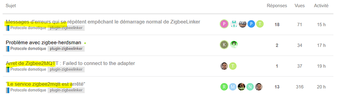

En voyant que depuis peu sur le forum il y a pas mal de messages pour le même problème je me demande s’il n’y a pas un problème + global.
