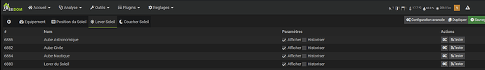

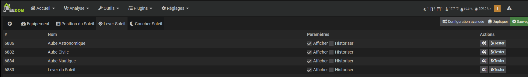

#[Fonctions][Calcul lever-coucher de soleil][Lever_soleil]# est une information issue du plugin Heliotrope par exemple, ou Weather.
Exemple avec Héliotrope :

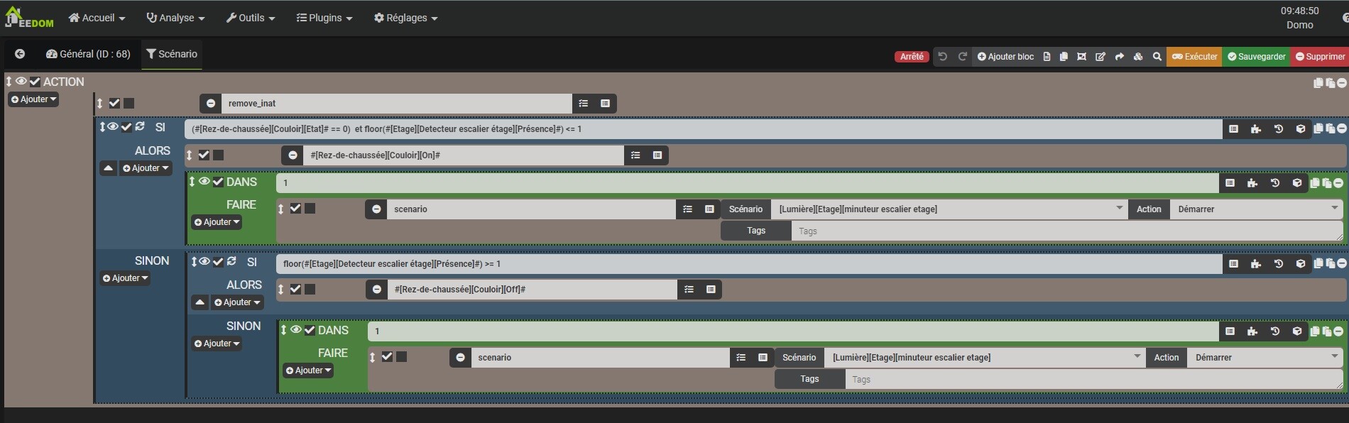

j’ai fait ça, mais sa fonctionne pas, la lumière s’allume toujours.
Oui, en effet…
Oublie la première condition sur la présence, c’était dans mon exemple mais qui ne s’applique pas à toi.
Ensuite, le test doit être intégré dans le premier SI
ET
Ca devrait marcher un peu mieux…

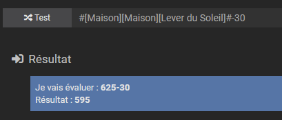

time_between(#time#,time_op(#[Maison][Maison][Lever du Soleil]#,-30),time_op(#[Maison][Maison][Coucher du Soleil]#,30))

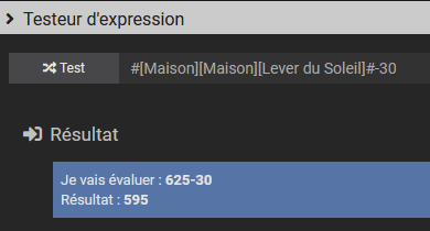

Attention à ne pas tomber dans le piège de faire simplement le calcul [Maison][Maison][Lever du Soleil]#-30, ca ça ne marchera pas…
595 est le résultat correct, mais n’est pas interprété comme un horaire. Il faut bien utiliser la fonction time_op pour le convertir.

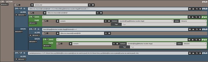

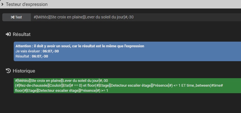

ok, j’ai fait le test d’expression et il me donne ça
et dans mon SI, j’ai ça
(#[Rez-de-chaussée][Couloir][Etat]# == 0)  et floor(#[Etage][Detecteur escalier étage][Présence]#) <= 1 ET time_between(#time#<time_op(#[Météo][Ste croix en plaine][Lever du soleil du jour]#,-30),time_op(#[Météo][Ste croix en plaine][Coucher du soleil du jour]#,30))

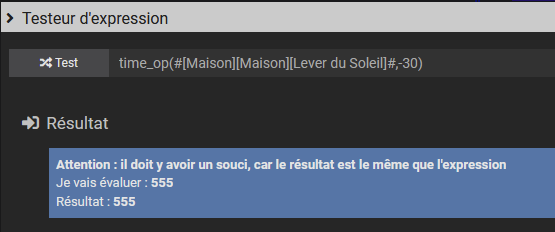

Oui, c’est normal. L’expression n’est pas complète :
  • soit on met un time_op pour avoir un résultat correct :
  • soit on en met pas, et le résultat sera correct aussi mais en décimal, pas en sexagésimal (heures)
#[Maison][Maison][Lever du Soleil]#-30
Cette expression doit fonctionner, non ?
(d’ailleurs, mais c’est un détail, remplace les mots-clés [et] et [ET] par &&)
