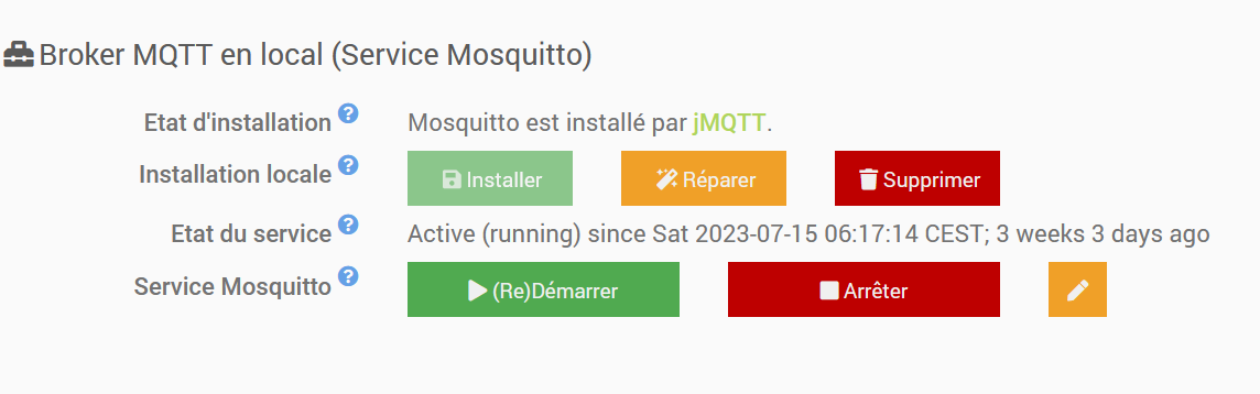

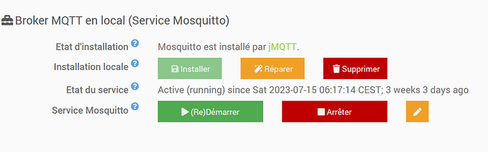

Salut @Bad
J’ai remarqué le même message d’erreur qui apparaissait dans le log jmqttd sur qq jours (entre 30/07 et 02/08), remarqué de façon fortuite en faisant une petite vérif des logs pendant mes vacances.
Je n’ai pas noté de plantage quelconque.
Jeedom 4.3.17
Jmqtt Beta 2023-07-15 01:01:28

plugin-mqtt configuré en distant avec son propre clientId et user/mdp différent de jmqtt.
RAS dans les autres logs.
Mais comme cela ne c’est produit que sur qq jours, je ne sais pas si cela va t’aider.
