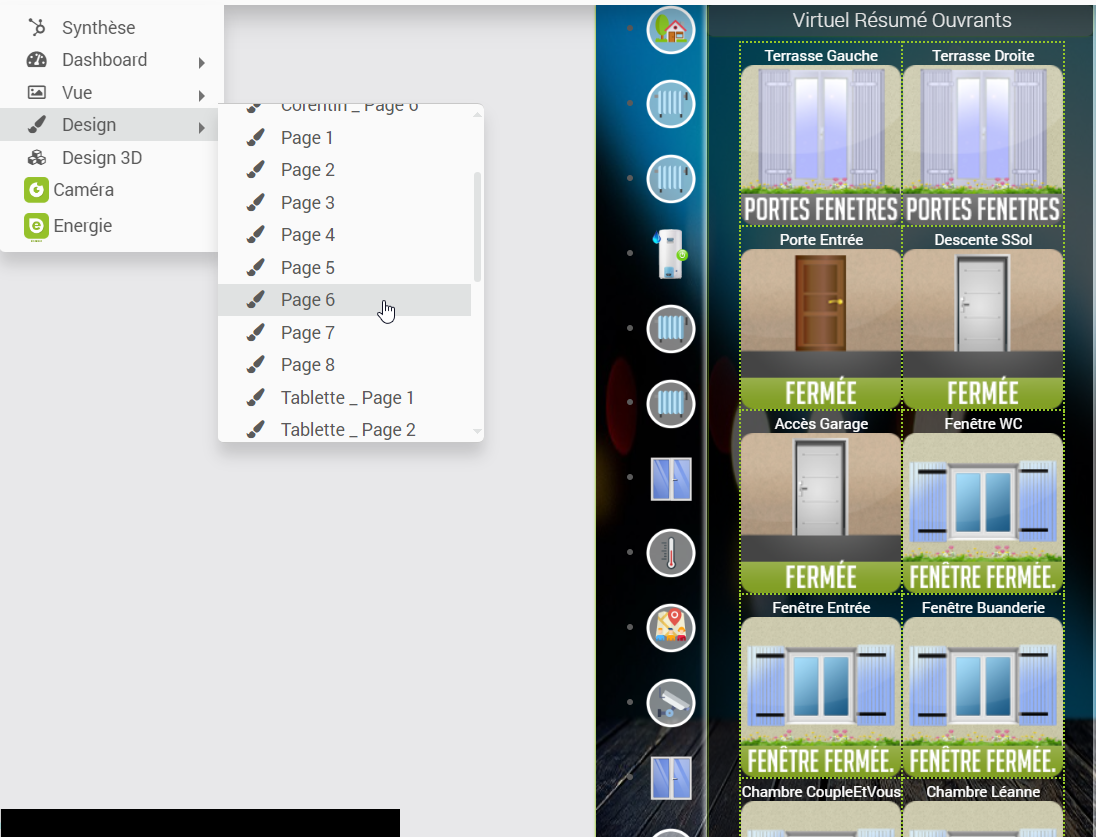

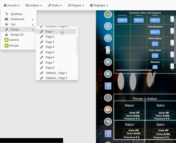

Je viens de passer en 4.4.6 sur une box jeedom smart.
J’avais vu qu’il y avait une refonte qui allait impacter le visuel, mais je n’ai pas vu d’info sur des soucis de fonctionnement des designs qui existaient. Je vous montre plus en détail.
Dans Jeedom, j’avais des pages de design, et je pouvais naviguer entre elles, avec un thème par page : alarme, chauffage, chauffe-eau, etc.
Ce design était accessible via les mobiles familiaux et permettait de gérer la domotique simplement.
Mais là en 4.4.6, je ne peux pas naviguer de page en page, pourtant toutes mes pages de design existent encore.
2024-05-30 11_50_40-Page 2 - Jeedom et 10 pages de plus - Profil 1 – Microsoft​ Edge
Est ce que quelqu’un a rencontré ce souci?
Si ce fonctionnement n’est plus possible, qu’utilisez vous pour donner un accès simple à la famille pour gérer l’alarme, etc.?
Merci de vos retours.
Via le menu Design, quand je clique sur les icônes pour basculer de page, j’ai ces erreurs :
Uncaught ReferenceError: displayPlan is not defined
