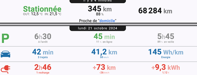

Salut @vercors ,
La carte se met bien à jour seulement les commandes se rapproche et s’éloigne ne changent pas.
La commande s’approche de domicile reste à « domicile »
La commande s’éloigne de reste à « N/A »
Les scénarios basés sur ces 2 commandes ne fonctionnent plus :slight_smile:
je suis à 40Kms de mon domicile et visiblement, j’y suis proche :slight_smile:
