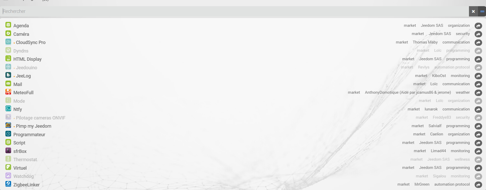

voici ma liste de plugin.
Je viens d’arrêter le plugin Thermostat et j’ai encore pas mal de charge.

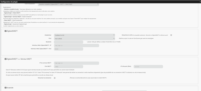

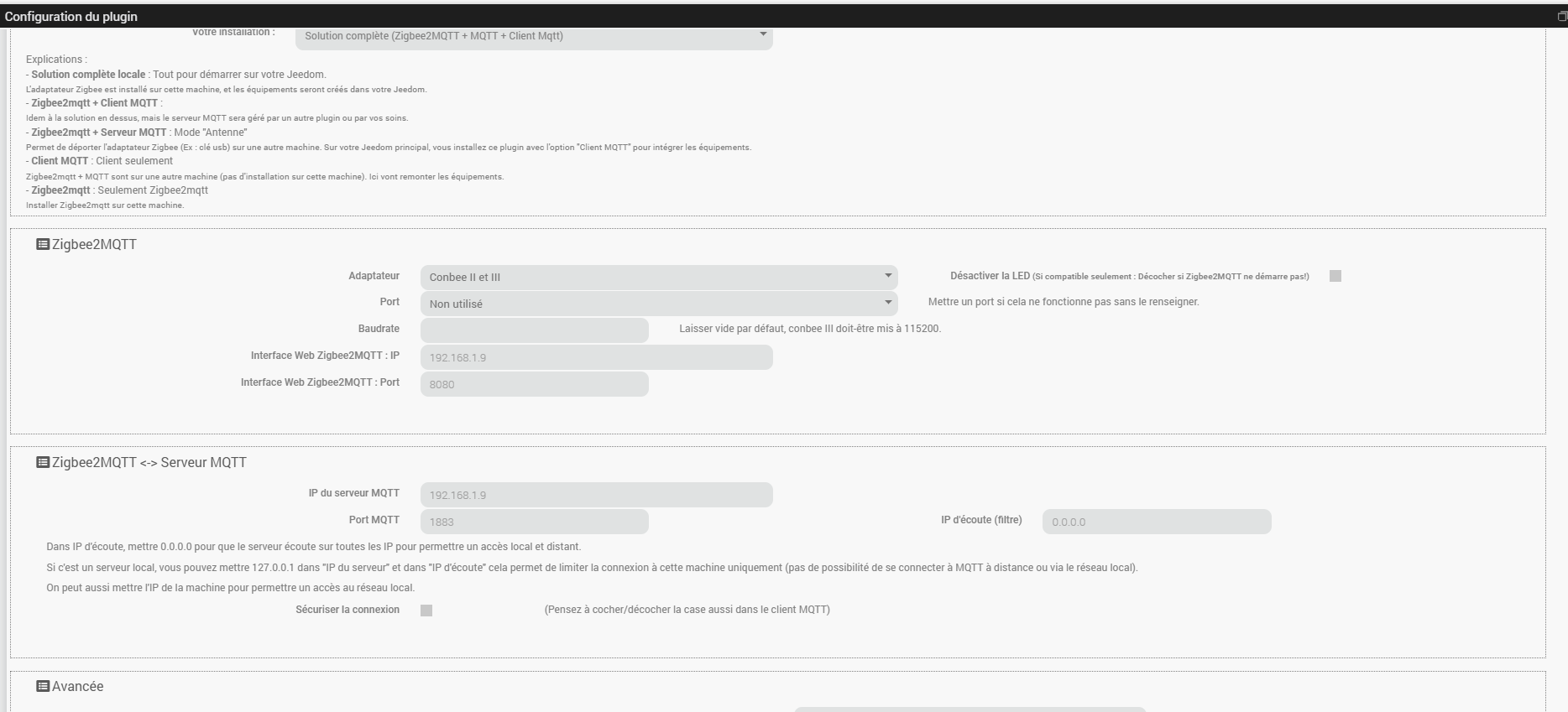

Voici une partie de la configuration
Je ne sais pas si celà suffit.

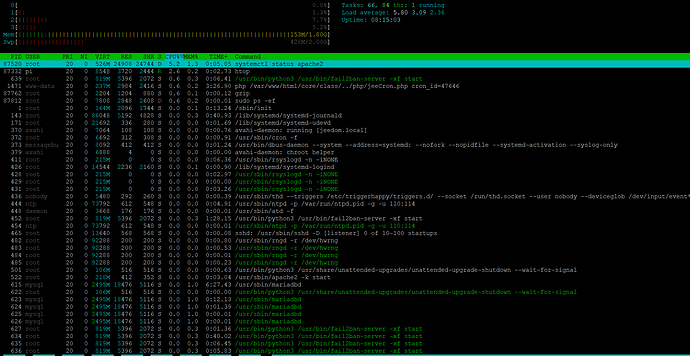

ouvre un ssh sur ta box avec putty, et fais un htop… tu verras ce qui bouffe ton cpu

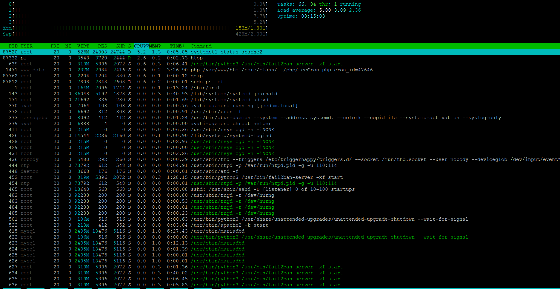

Voici un screen sur putty, c’est la 1ere fois que j’utilise cette commande et je ne sais pas trop l’exploitée
la calme plat… tout va bien, mais laisses le ouvert du coup.
perso j’ai constaté quelques ralentissement sur les RPI4 depuis les dernières mises à jour de Jeedom (via mobile, pas via pc)
EDIT :
en haut tu as les 4 coeurs, qui ne sont pas beaucoup utilisés, si un des coeurs (ou plusieurs) restent à 100% pendant + de 10 secondes, tu as un processus qui bouffe la ressource : tu refais un screen, il sera dans la liste en dessous
ta mémoire ram est pas trop utilisée (tu dois avoir reboot il n’y a pas si longtemps)
ton swap non plus : idem il va se remplir c’est normal

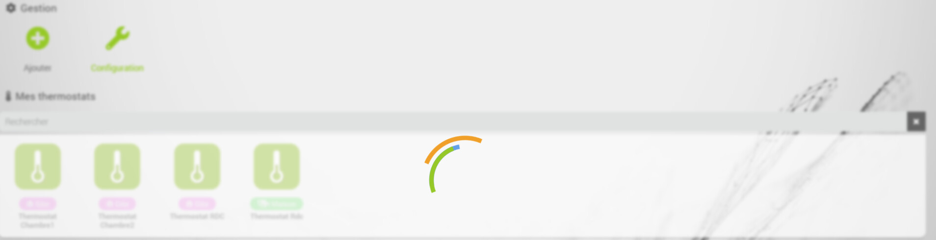

Pour moi , j’ai un problème avec le plugin Thermostat. Je l’ai réactivé et quand je vais sur la page gestion des thermostats, j’ai la page avec le cercle qui tourne indéfiniment, il faut que je réactualise la page pour quelle soit fonctionnelle. J’ai fait des essais en activant un par un mes thermostat (j’en ai 4 en services) et j’en ai 3 qui reposent des deconnexions du service.
J’ai désactivé les 4 et j’ai toujours la page de gestion qui ne s’affiche pas.
