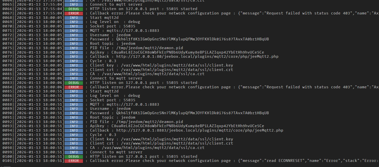

Bonsoir à toutes et à tous,
j’ai récemment réinstaller debian en version 12.12 et rechargé une sauvegarde de jeedom puis fait toutes les mises à jour nécessaires. Presque tout fonctionnait puis là, patatra!! , mon réseau Zwave ne fonctionne plus.
Le démon mqtt manager reste à l’arrêt et ne veux plus redémarrer. J’ai beau fouillé, je n’arrive pas trouver comment remédier au problème
Est ce que quelqu’un aurait une idée?
Merci, Seb

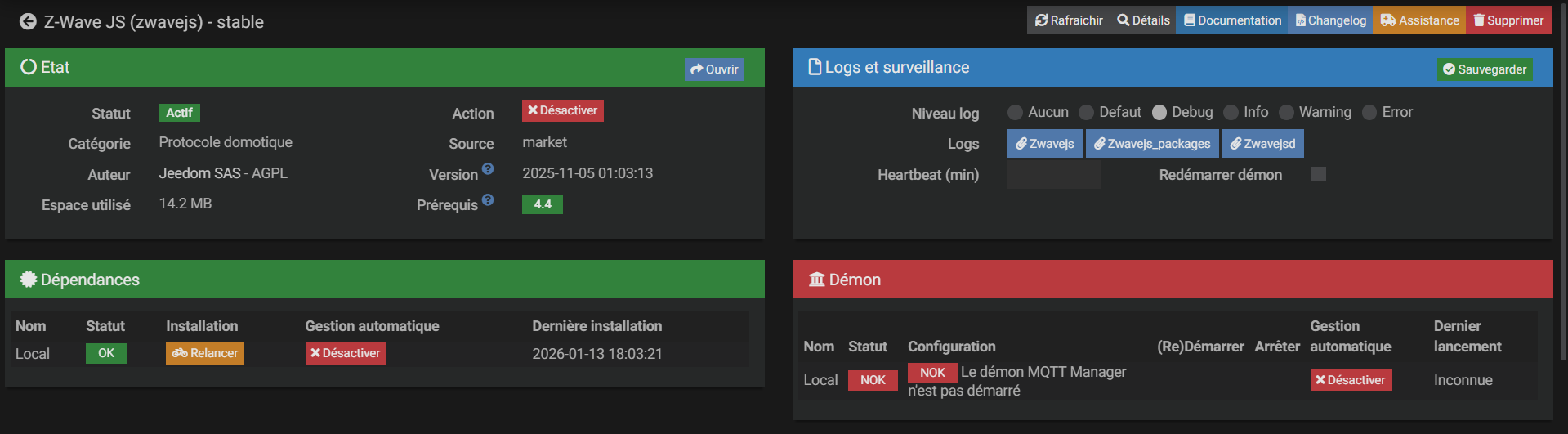

Zwave est planté aussi à cause de mqtt2.

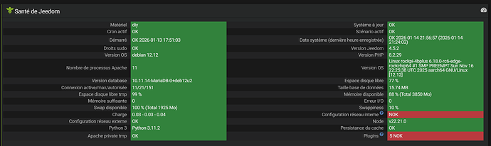

Et la page santé de Jeedom indique une erreur de réseau interne

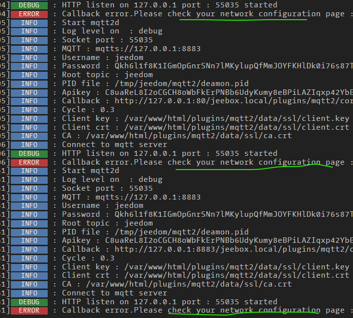

Voici ce qu’indique les logs Mqtt2:
et mqtt2d:

il est bien ecrit de regarder la configuration reseau de jeedom
il manque aussi la page santé
et les logs c’est mieux en texte préformaté

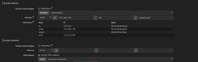

pour la configuration, j’avais bien vu mais d’après ce que j’avais compris dans la doc, c’était pour communiquer avec d’autres équipements type pc ou micro pc sur un réseau local.
La page réseaux:
La page santé:

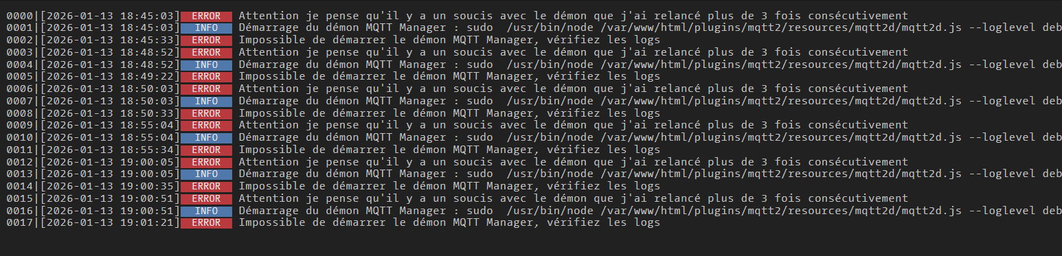

Log Mqtt2:
[2026-01-14 21:25:03] INFO  Démarrage du démon MQTT Manager : sudo  /usr/bin/node /var/www/html/plugins/mqtt2/resources/mqtt2d/mqtt2d.js --loglevel debug --socketport 55035 --mqtt_server mqtts://127.0.0.1:8883 --client_key /var/www/html/plugins/mqtt2/data/ssl/client.key --client_crt /var/www/html/plugins/mqtt2/data/ssl/client.crt --ca /var/www/html/plugins/mqtt2/data/ssl/ca.crt --username "jeedom" --password "Qkh6l1f8K1IGmOpGnrSNn7lMKylupQfMmJOYFKHlDk0i76s87TAvxTA0br1HBqUB" --callback http://127.0.0.1:80/jeebox.local/plugins/mqtt2/core/php/jeeMqtt2.php --apikey C8uaReL8I2oCGCH8oWbFkErPNBb6UdyKumy8eBPiLAZIqxp42YbEtHh9hvUCe5Ce --cycle 0.3 --root_topic jeedom --pid /tmp/jeedom/mqtt2/deamon.pid
[2026-01-14 21:25:33] ERROR  Impossible de démarrer le démon MQTT Manager, vérifiez les logs
[2026-01-14 21:30:04] ERROR  Attention je pense qu'il y a un soucis avec le démon que j'ai relancé plus de 3 fois consécutivement
[2026-01-14 21:30:04] INFO  Démarrage du démon MQTT Manager : sudo  /usr/bin/node /var/www/html/plugins/mqtt2/resources/mqtt2d/mqtt2d.js --loglevel debug --socketport 55035 --mqtt_server mqtts://127.0.0.1:8883 --client_key /var/www/html/plugins/mqtt2/data/ssl/client.key --client_crt /var/www/html/plugins/mqtt2/data/ssl/client.crt --ca /var/www/html/plugins/mqtt2/data/ssl/ca.crt --username "jeedom" --password "Qkh6l1f8K1IGmOpGnrSNn7lMKylupQfMmJOYFKHlDk0i76s87TAvxTA0br1HBqUB" --callback http://127.0.0.1:80/jeebox.local/plugins/mqtt2/core/php/jeeMqtt2.php --apikey C8uaReL8I2oCGCH8oWbFkErPNBb6UdyKumy8eBPiLAZIqxp42YbEtHh9hvUCe5Ce --cycle 0.3 --root_topic jeedom --pid /tmp/jeedom/mqtt2/deamon.pid
[2026-01-14 21:30:34] ERROR  Impossible de démarrer le démon MQTT Manager, vérifiez les logs
[2026-01-14 21:35:03] ERROR  Attention je pense qu'il y a un soucis avec le démon que j'ai relancé plus de 3 fois consécutivement
[2026-01-14 21:35:04] INFO  Démarrage du démon MQTT Manager : sudo  /usr/bin/node /var/www/html/plugins/mqtt2/resources/mqtt2d/mqtt2d.js --loglevel debug --socketport 55035 --mqtt_server mqtts://127.0.0.1:8883 --client_key /var/www/html/plugins/mqtt2/data/ssl/client.key --client_crt /var/www/html/plugins/mqtt2/data/ssl/client.crt --ca /var/www/html/plugins/mqtt2/data/ssl/ca.crt --username "jeedom" --password "Qkh6l1f8K1IGmOpGnrSNn7lMKylupQfMmJOYFKHlDk0i76s87TAvxTA0br1HBqUB" --callback http://127.0.0.1:80/jeebox.local/plugins/mqtt2/core/php/jeeMqtt2.php --apikey C8uaReL8I2oCGCH8oWbFkErPNBb6UdyKumy8eBPiLAZIqxp42YbEtHh9hvUCe5Ce --cycle 0.3 --root_topic jeedom --pid /tmp/jeedom/mqtt2/deamon.pid
[2026-01-14 21:35:34] ERROR  Impossible de démarrer le démon MQTT Manager, vérifiez les logs
[2026-01-14 21:40:04] ERROR  Attention je pense qu'il y a un soucis avec le démon que j'ai relancé plus de 3 fois consécutivement
[2026-01-14 21:40:04] INFO  Démarrage du démon MQTT Manager : sudo  /usr/bin/node /var/www/html/plugins/mqtt2/resources/mqtt2d/mqtt2d.js --loglevel debug --socketport 55035 --mqtt_server mqtts://127.0.0.1:8883 --client_key /var/www/html/plugins/mqtt2/data/ssl/client.key --client_crt /var/www/html/plugins/mqtt2/data/ssl/client.crt --ca /var/www/html/plugins/mqtt2/data/ssl/ca.crt --username "jeedom" --password "Qkh6l1f8K1IGmOpGnrSNn7lMKylupQfMmJOYFKHlDk0i76s87TAvxTA0br1HBqUB" --callback http://127.0.0.1:80/jeebox.local/plugins/mqtt2/core/php/jeeMqtt2.php --apikey C8uaReL8I2oCGCH8oWbFkErPNBb6UdyKumy8eBPiLAZIqxp42YbEtHh9hvUCe5Ce --cycle 0.3 --root_topic jeedom --pid /tmp/jeedom/mqtt2/deamon.pid
[2026-01-14 21:40:34] ERROR  Impossible de démarrer le démon MQTT Manager, vérifiez les logs
[2026-01-14 21:45:03] ERROR  Attention je pense qu'il y a un soucis avec le démon que j'ai relancé plus de 3 fois consécutivement
[2026-01-14 21:45:03] INFO  Démarrage du démon MQTT Manager : sudo  /usr/bin/node /var/www/html/plugins/mqtt2/resources/mqtt2d/mqtt2d.js --loglevel debug --socketport 55035 --mqtt_server mqtts://127.0.0.1:8883 --client_key /var/www/html/plugins/mqtt2/data/ssl/client.key --client_crt /var/www/html/plugins/mqtt2/data/ssl/client.crt --ca /var/www/html/plugins/mqtt2/data/ssl/ca.crt --username "jeedom" --password "Qkh6l1f8K1IGmOpGnrSNn7lMKylupQfMmJOYFKHlDk0i76s87TAvxTA0br1HBqUB" --callback http://127.0.0.1:80/jeebox.local/plugins/mqtt2/core/php/jeeMqtt2.php --apikey C8uaReL8I2oCGCH8oWbFkErPNBb6UdyKumy8eBPiLAZIqxp42YbEtHh9hvUCe5Ce --cycle 0.3 --root_topic jeedom --pid /tmp/jeedom/mqtt2/deamon.pid
[2026-01-14 21:45:33] ERROR  Impossible de démarrer le démon MQTT Manager, vérifiez les logs
[2026-01-14 21:50:04] ERROR  Attention je pense qu'il y a un soucis avec le démon que j'ai relancé plus de 3 fois consécutivement
[2026-01-14 21:50:04] INFO  Démarrage du démon MQTT Manager : sudo  /usr/bin/node /var/www/html/plugins/mqtt2/resources/mqtt2d/mqtt2d.js --loglevel debug --socketport 55035 --mqtt_server mqtts://127.0.0.1:8883 --client_key /var/www/html/plugins/mqtt2/data/ssl/client.key --client_crt /var/www/html/plugins/mqtt2/data/ssl/client.crt --ca /var/www/html/plugins/mqtt2/data/ssl/ca.crt --username "jeedom" --password "Qkh6l1f8K1IGmOpGnrSNn7lMKylupQfMmJOYFKHlDk0i76s87TAvxTA0br1HBqUB" --callback http://127.0.0.1:80/jeebox.local/plugins/mqtt2/core/php/jeeMqtt2.php --apikey C8uaReL8I2oCGCH8oWbFkErPNBb6UdyKumy8eBPiLAZIqxp42YbEtHh9hvUCe5Ce --cycle 0.3 --root_topic jeedom --pid /tmp/jeedom/mqtt2/deamon.pid
[2026-01-14 21:50:34] ERROR  Impossible de démarrer le démon MQTT Manager, vérifiez les logs
[2026-01-14 21:55:02] ERROR  Attention je pense qu'il y a un soucis avec le démon que j'ai relancé plus de 3 fois consécutivement
[2026-01-14 21:55:03] INFO  Démarrage du démon MQTT Manager : sudo  /usr/bin/node /var/www/html/plugins/mqtt2/resources/mqtt2d/mqtt2d.js --loglevel debug --socketport 55035 --mqtt_server mqtts://127.0.0.1:8883 --client_key /var/www/html/plugins/mqtt2/data/ssl/client.key --client_crt /var/www/html/plugins/mqtt2/data/ssl/client.crt --ca /var/www/html/plugins/mqtt2/data/ssl/ca.crt --username "jeedom" --password "Qkh6l1f8K1IGmOpGnrSNn7lMKylupQfMmJOYFKHlDk0i76s87TAvxTA0br1HBqUB" --callback http://127.0.0.1:80/jeebox.local/plugins/mqtt2/core/php/jeeMqtt2.php --apikey C8uaReL8I2oCGCH8oWbFkErPNBb6UdyKumy8eBPiLAZIqxp42YbEtHh9hvUCe5Ce --cycle 0.3 --root_topic jeedom --pid /tmp/jeedom/mqtt2/deamon.pid
[2026-01-14 21:55:33] ERROR  Impossible de démarrer le démon MQTT Manager, vérifiez les logs
Log mqtt2d
[2026-01-14 20:50:05] ERROR  : Callback error.Please check your network configuration page : {"message":"Request failed with status code 403","name":"AxiosError","stack":"AxiosError: Request failed with status code 403\n    at settle (/var/www/html/plugins/mqtt2/resources/mqtt2d/node_modules/axios/dist/node/axios.cjs:2106:12)\n    at IncomingMessage.handleStreamEnd (/var/www/html/plugins/mqtt2/resources/mqtt2d/node_modules/axios/dist/node/axios.cjs:3491:11)\n    at IncomingMessage.emit (node:events:531:35)\n    at endReadableNT (node:internal/streams/readable:1698:12)\n    at process.processTicksAndRejections (node:internal/process/task_queues:90:21)\n    at Axios.request (/var/www/html/plugins/mqtt2/resources/mqtt2d/node_modules/axios/dist/node/axios.cjs:4731:41)\n    at process.processTicksAndRejections (node:internal/process/task_queues:105:5)","config":{"transitional":{"silentJSONParsing":true,"forcedJSONParsing":true,"clarifyTimeoutError":false},"adapter":["xhr","http","fetch"],"transformRequest":[null],"transformResponse":[null],"timeout":0,"xsrfCookieName":"XSRF-TOKEN","xsrfHeaderName":"X-XSRF-TOKEN","maxContentLength":-1,"maxBodyLength":-1,"env":{},"headers":{"Accept":"application/json, text/plain, */*","User-Agent":"axios/1.13.2","Accept-Encoding":"gzip, compress, deflate, br"},"httpAgent":{"_events":{},"_eventsCount":2,"options":{"keepAlive":false,"noDelay":true,"path":null},"defaultPort":80,"protocol":"http:","requests":{},"sockets":{"127.0.0.1:80:":[{"connecting":false,"_hadError":false,"_parent":null,"_host":null,"_closeAfterHandlingError":false,"_events":{"close":[null,null],"timeout":[null,null]},"_readableState":{"highWaterMark":65536,"buffer":[],"bufferIndex":0,"length":0,"pipes":[],"awaitDrainWriters":null},"_writableState":{"highWaterMark":65536,"length":0,"corked":0,"writelen":0,"bufferedIndex":0,"pendingcb":1},"allowHalfOpen":false,"_eventsCount":7,"_sockname":null,"_pendingData":null,"_pendingEncoding":"","server":null,"_server":null,"parser":null,"_httpMessage":{"_events":{},"_eventsCount":7,"outputData":[],"outputSize":0,"writable":true,"destroyed":false,"_last":true,"chunkedEncoding":false,"shouldKeepAlive":false,"maxRequestsOnConnectionReached":false,"_defaultKeepAlive":true,"useChunkedEncodingByDefault":false,"sendDate":false,"_removedConnection":false,"_removedContLen":false,"_removedTE":false,"strictContentLength":false,"_contentLength":0,"_hasBody":true,"_trailer":"","finished":true,"_headerSent":true,"_closed":false,"_header":"GET /jeebox.local/plugins/mqtt2/core/php/jeeMqtt2.php?apikey=C8uaReL8I2oCGCH8oWbFkErPNBb6UdyKumy8eBPiLAZIqxp42YbEtHh9hvUCe5Ce HTTP/1.1\r\nAccept: application/json, text/plain, */*\r\nUser-Agent: axios/1.13.2\r\nAccept-Encoding: gzip, compress, deflate, br\r\nHost: 127.0.0.1\r\nConnection: close\r\n\r\n","_keepAliveTimeout":0,"method":"GET","path":"/jeebox.local/plugins/mqtt2/core/php/jeeMqtt2.php?apikey=C8uaReL8I2oCGCH8oWbFkErPNBb6UdyKumy8eBPiLAZIqxp42YbEtHh9hvUCe5Ce","_ended":true,"res":{"_events":{"end":[null,null]},"_readableState":{"highWaterMark":65536,"buffer":[],"bufferIndex":0,"length":0,"pipes":[],"awaitDrainWriters":null},"httpVersionMajor":1,"httpVersionMinor":1,"httpVersion":"1.1","complete":true,"rawHeaders":["Date","Wed, 14 Jan 2026 20:50:05 GMT","Server","Apache","Content-Length","239","Connection","close","Content-Type","text/html; charset=iso-8859-1"],"rawTrailers":[],"aborted":false,"upgrade":false,"url":"","method":null,"statusCode":403,"statusMessage":"Forbidden","_consuming":false,"_dumped":false,"_eventsCount":4,"responseUrl":"http://127.0.0.1/jeebox.local/plugins/mqtt2/core/php/jeeMqtt2.php?apikey=C8uaReL8I2oCGCH8oWbFkErPNBb6UdyKumy8eBPiLAZIqxp42YbEtHh9hvUCe5Ce","redirects":[]},"aborted":false,"timeoutCb":null,"upgradeOrConnect":false,"parser":null,"maxHeadersCount":null,"reusedSocket":false,"host":"127.0.0.1","protocol":"http:","_redirectable":{"_events":{"socket":[null,null]},"_writableState":{"highWaterMark":65536,"length":0,"corked":0,"writelen":0,"bufferedIndex":0,"pendingcb":0},"_options":{"maxRedirects":21,"maxBodyLength":null,"protocol":"http:","path":"/jeebox.local/plugins/mqtt2/core/php/jeeMqtt2.php?apikey=C8uaReL8I2oCGCH8oWbFkErPNBb6UdyKumy8eBPiLAZIqxp42YbEtHh9hvUCe5Ce","method":"GET","headers":{"Accept":"application/json, text/plain, */*","User-Agent":"axios/1.13.2","Accept-Encoding":"gzip, compress, deflate, br"},"agents":{},"beforeRedirects":{},"hostname":"127.0.0.1","port":"","nativeProtocols":{"http:":{"METHODS":["ACL","BIND","CHECKOUT","CONNECT","COPY","DELETE","GET","HEAD","LINK","LOCK","M-SEARCH","MERGE","MKACTIVITY","MKCALENDAR","MKCOL","MOVE","NOTIFY","OPTIONS","PATCH","POST","PROPFIND","PROPPATCH","PURGE","PUT","QUERY","REBIND","REPORT","SEARCH","SOURCE","SUBSCRIBE","TRACE","UNBIND","UNLINK","UNLOCK","UNSUBSCRIBE"],"STATUS_CODES":{"100":"Continue","101":"Switching Protocols","102":"Processing","103":"Early Hints","200":"OK","201":"Created","202":"Accepted","203":"Non-Authoritative Information","204":"No Content","205":"Reset Content","206":"Partial Content","207":"Multi-Status","208":"Already Reported","226":"IM Used","300":"Multiple Choices","301":"Moved Permanently","302":"Found","303":"See Other","304":"Not Modified","305":"Use Proxy","307":"Temporary Redirect","308":"Permanent Redirect","400":"Bad Request","401":"Unauthorized","402":"Payment Required","403":"Forbidden","404":"Not Found","405":"Method Not Allowed","406":"Not Acceptable","407":"Proxy Authentication Required","408":"Request Timeout","409":"Conflict","410":"Gone","411":"Length Required","412":"Precondition Failed","413":"Payload Too Large","414":"URI Too Long","415":"Unsupported Media Type","416":"Range Not Satisfiable","417":"Expectation Failed","418":"I'm a Teapot","421":"Misdirected Request","422":"Unprocessable Entity","423":"Locked","424":"Failed Dependency","425":"Too Early","426":"Upgrade Required","428":"Precondition Required","429":"Too Many Requests","431":"Request Header Fields Too Large","451":"Unavailable For Legal Reasons","500":"Internal Server Error","501":"Not Implemented","502":"Bad Gateway","503":"Service Unavailable","504":"Gateway Timeout","505":"HTTP Version Not Supported","506":"Variant Also Negotiates","507":"Insufficient Storage","508":"Loop Detected","509":"Bandwidth Limit Exceeded","510":"Not Extended","511":"Network Authentication Required"},"maxHeaderSize":16384,"globalAgent":{"_events":{},"_eventsCount":2,"options":{"keepAlive":true,"scheduling":"lifo","timeout":5000,"noDelay":true,"path":null},"defaultPort":80,"protocol":"http:","requests":{},"sockets":{},"freeSockets":{},"keepAliveMsecs":1000,"keepAlive":true,"maxSockets":null,"maxFreeSockets":256,"scheduling":"lifo","maxTotalSockets":null,"totalSocketCount":0,"agentKeepAliveTimeoutBuffer":1000}},"https:":{"globalAgent":{"_events":{},"_eventsCount":2,"options":{"keepAlive":true,"scheduling":"lifo","timeout":5000,"defaultPort":443,"protocol":"https:","noDelay":true,"path":null},"defaultPort":443,"protocol":"https:","requests":{},"sockets":{},"freeSockets":{},"keepAliveMsecs":1000,"keepAlive":true,"maxSockets":null,"maxFreeSockets":256,"scheduling":"lifo","maxTotalSockets":null,"totalSocketCount":0,"agentKeepAliveTimeoutBuffer":1000,"maxCachedSessions":100,"_sessionCache":{"map":{},"list":[]}}}},"pathname":"/jeebox.local/plugins/mqtt2/core/php/jeeMqtt2.php","search":"?apikey=C8uaReL8I2oCGCH8oWbFkErPNBb6UdyKumy8eBPiLAZIqxp42YbEtHh9hvUCe5Ce"},"_ended":true,"_ending":true,"_redirectCount":0,"_redirects":[],"_requestBodyLength":0,"_requestBodyBuffers":[],"_eventsCount":3,"_currentUrl":"http://127.0.0.1/jeebox.local/plugins/mqtt2/core/php/jeeMqtt2.php?apikey=C8uaReL8I2oCGCH8oWbFkErPNBb6UdyKumy8eBPiLAZIqxp42YbEtHh9hvUCe5Ce","_timeout":null}},"timeout":0}]},"freeSockets":{},"keepAliveMsecs":1000,"keepAlive":false,"maxSockets":null,"maxFreeSockets":256,"scheduling":"lifo","maxTotalSockets":null,"totalSocketCount":1,"agentKeepAliveTimeoutBuffer":1000},"method":"get","url":"http://127.0.0.1:80/jeebox.local/plugins/mqtt2/core/php/jeeMqtt2.php?apikey=C8uaReL8I2oCGCH8oWbFkErPNBb6UdyKumy8eBPiLAZIqxp42YbEtHh9hvUCe5Ce","allowAbsoluteUrls":true},"code":"ERR_BAD_REQUEST","status":403}
[2026-01-14 20:55:03] INFO  : Start mqtt2d
[2026-01-14 20:55:03] INFO  : Log level on  : debug
[2026-01-14 20:55:03] INFO  : Socket port : 55035
[2026-01-14 20:55:03] INFO  : MQTT : mqtts://127.0.0.1:8883
[2026-01-14 20:55:03] INFO  : Username : jeedom
[2026-01-14 20:55:03] INFO  : Password : Qkh6l1f8K1IGmOpGnrSNn7lMKylupQfMmJOYFKHlDk0i76s87TAvxTA0br1HBqUB
[2026-01-14 20:55:03] INFO  : Root topic : jeedom
[2026-01-14 20:55:03] INFO  : PID file : /tmp/jeedom/mqtt2/deamon.pid
[2026-01-14 20:55:03] INFO  : Apikey : C8uaReL8I2oCGCH8oWbFkErPNBb6UdyKumy8eBPiLAZIqxp42YbEtHh9hvUCe5Ce
[2026-01-14 20:55:03] INFO  : Callback : http://127.0.0.1:80/jeebox.local/plugins/mqtt2/core/php/jeeMqtt2.php
[2026-01-14 20:55:03] INFO  : Cycle : 0.3
[2026-01-14 20:55:03] INFO  : Client key : /var/www/html/plugins/mqtt2/data/ssl/client.key
[2026-01-14 20:55:03] INFO  : Client crt : /var/www/html/plugins/mqtt2/data/ssl/client.crt
[2026-01-14 20:55:03] INFO  : CA : /var/www/html/plugins/mqtt2/data/ssl/ca.crt
[2026-01-14 20:55:03] INFO  : Connect to mqtt server
[2026-01-14 20:55:03] DEBUG  : HTTP listen on 127.0.0.1 port : 55035 started
[2026-01-14 20:55:03] ERROR  : Callback error.Please check your network configuration page : {"message":"Request failed with status code 403","name":"AxiosError","stack":"AxiosError: Request failed with status code 403\n    at settle (/var/www/html/plugins/mqtt2/resources/mqtt2d/node_modules/axios/dist/node/axios.cjs:2106:12)\n    at IncomingMessage.handleStreamEnd (/var/www/html/plugins/mqtt2/resources/mqtt2d/node_modules/axios/dist/node/axios.cjs:3491:11)\n    at IncomingMessage.emit (node:events:531:35)\n    at endReadableNT (node:internal/streams/readable:1698:12)\n    at process.processTicksAndRejections (node:internal/process/task_queues:90:21)\n    at Axios.request (/var/www/html/plugins/mqtt2/resources/mqtt2d/node_modules/axios/dist/node/axios.cjs:4731:41)\n    at process.processTicksAndRejections (node:internal/process/task_queues:105:5)","config":{"transitional":{"silentJSONParsing":true,"forcedJSONParsing":true,"clarifyTimeoutError":false},"adapter":["xhr","http","fetch"],"transformRequest":[null],"transformResponse":[null],"timeout":0,"xsrfCookieName":"XSRF-TOKEN","xsrfHeaderName":"X-XSRF-TOKEN","maxContentLength":-1,"maxBodyLength":-1,"env":{},"headers":{"Accept":"application/json, text/plain, */*","User-Agent":"axios/1.13.2","Accept-Encoding":"gzip, compress, deflate, br"},"httpAgent":{"_events":{},"_eventsCount":2,"options":{"keepAlive":false,"noDelay":true,"path":null},"defaultPort":80,"protocol":"http:","requests":{},"sockets":{"127.0.0.1:80:":[{"connecting":false,"_hadError":false,"_parent":null,"_host":null,"_closeAfterHandlingError":false,"_events":{"close":[null,null],"timeout":[null,null]},"_readableState":{"highWaterMark":65536,"buffer":[],"bufferIndex":0,"length":0,"pipes":[],"awaitDrainWriters":null},"_writableState":{"highWaterMark":65536,"length":0,"corked":0,"writelen":0,"bufferedIndex":0,"pendingcb":1},"allowHalfOpen":false,"_eventsCount":7,"_sockname":null,"_pendingData":null,"_pendingEncoding":"","server":null,"_server":null,"parser":null,"_httpMessage":{"_events":{},"_eventsCount":7,"outputData":[],"outputSize":0,"writable":true,"destroyed":false,"_last":true,"chunkedEncoding":false,"shouldKeepAlive":false,"maxRequestsOnConnectionReached":false,"_defaultKeepAlive":true,"useChunkedEncodingByDefault":false,"sendDate":false,"_removedConnection":false,"_removedContLen":false,"_removedTE":false,"strictContentLength":false,"_contentLength":0,"_hasBody":true,"_trailer":"","finished":true,"_headerSent":true,"_closed":false,"_header":"GET /jeebox.local/plugins/mqtt2/core/php/jeeMqtt2.php?apikey=C8uaReL8I2oCGCH8oWbFkErPNBb6UdyKumy8eBPiLAZIqxp42YbEtHh9hvUCe5Ce HTTP/1.1\r\nAccept: application/json, text/plain, */*\r\nUser-Agent: axios/1.13.2\r\nAccept-Encoding: gzip, compress, deflate, br\r\nHost: 127.0.0.1\r\nConnection: close\r\n\r\n","_keepAliveTimeout":0,"method":"GET","path":"/jeebox.local/plugins/mqtt2/core/php/jeeMqtt2.php?apikey=C8uaReL8I2oCGCH8oWbFkErPNBb6UdyKumy8eBPiLAZIqxp42YbEtHh9hvUCe5Ce","_ended":true,"res":{"_events":{"end":[null,null]},"_readableState":{"highWaterMark":65536,"buffer":[],"bufferIndex":0,"length":0,"pipes":[],"awaitDrainWriters":null},"httpVersionMajor":1,"httpVersionMinor":1,"httpVersion":"1.1","complete":true,"rawHeaders":["Date","Wed, 14 Jan 2026 20:55:03 GMT","Server","Apache","Content-Length","239","Connection","close","Content-Type","text/html; charset=iso-8859-1"],"rawTrailers":[],"aborted":false,"upgrade":false,"url":"","method":null,"statusCode":403,"statusMessage":"Forbidden","_consuming":false,"_dumped":false,"_eventsCount":4,"responseUrl":"http://127.0.0.1/jeebox.local/plugins/mqtt2/core/php/jeeMqtt2.php?apikey=C8uaReL8I2oCGCH8oWbFkErPNBb6UdyKumy8eBPiLAZIqxp42YbEtHh9hvUCe5Ce","redirects":[]},"aborted":false,"timeoutCb":null,"upgradeOrConnect":false,"parser":null,"maxHeadersCount":null,"reusedSocket":false,"host":"127.0.0.1","protocol":"http:","_redirectable":{"_events":{"socket":[null,null]},"_writableState":{"highWaterMark":65536,"length":0,"corked":0,"writelen":0,"bufferedIndex":0,"pendingcb":0},"_options":{"maxRedirects":21,"maxBodyLength":null,"protocol":"http:","path":"/jeebox.local/plugins/mqtt2/core/php/jeeMqtt2.php?apikey=C8uaReL8I2oCGCH8oWbFkErPNBb6UdyKumy8eBPiLAZIqxp42YbEtHh9hvUCe5Ce","method":"GET","headers":{"Accept":"application/json, text/plain, */*","User-Agent":"axios/1.13.2","Accept-Encoding":"gzip, compress, deflate, br"},"agents":{},"beforeRedirects":{},"hostname":"127.0.0.1","port":"","nativeProtocols":{"http:":{"METHODS":["ACL","BIND","CHECKOUT","CONNECT","COPY","DELETE","GET","HEAD","LINK","LOCK","M-SEARCH","MERGE","MKACTIVITY","MKCALENDAR","MKCOL","MOVE","NOTIFY","OPTIONS","PATCH","POST","PROPFIND","PROPPATCH","PURGE","PUT","QUERY","REBIND","REPORT","SEARCH","SOURCE","SUBSCRIBE","TRACE","UNBIND","UNLINK","UNLOCK","UNSUBSCRIBE"],"STATUS_CODES":{"100":"Continue","101":"Switching Protocols","102":"Processing","103":"Early Hints","200":"OK","201":"Created","202":"Accepted","203":"Non-Authoritative Information","204":"No Content","205":"Reset Content","206":"Partial Content","207":"Multi-Status","208":"Already Reported","226":"IM Used","300":"Multiple Choices","301":"Moved Permanently","302":"Found","303":"See Other","304":"Not Modified","305":"Use Proxy","307":"Temporary Redirect","308":"Permanent Redirect","400":"Bad Request","401":"Unauthorized","402":"Payment Required","403":"Forbidden","404":"Not Found","405":"Method Not Allowed","406":"Not Acceptable","407":"Proxy Authentication Required","408":"Request Timeout","409":"Conflict","410":"Gone","411":"Length Required","412":"Precondition Failed","413":"Payload Too Large","414":"URI Too Long","415":"Unsupported Media Type","416":"Range Not Satisfiable","417":"Expectation Failed","418":"I'm a Teapot","421":"Misdirected Request","422":"Unprocessable Entity","423":"Locked","424":"Failed Dependency","425":"Too Early","426":"Upgrade Required","428":"Precondition Required","429":"Too Many Requests","431":"Request Header Fields Too Large","451":"Unavailable For Legal Reasons","500":"Internal Server Error","501":"Not Implemented","502":"Bad Gateway","503":"Service Unavailable","504":"Gateway Timeout","505":"HTTP Version Not Supported","506":"Variant Also Negotiates","507":"Insufficient Storage","508":"Loop Detected","509":"Bandwidth Limit Exceeded","510":"Not Extended","511":"Network Authentication Required"},"maxHeaderSize":16384,"globalAgent":{"_events":{},"_eventsCount":2,"options":{"keepAlive":true,"scheduling":"lifo","timeout":5000,"noDelay":true,"path":null},"defaultPort":80,"protocol":"http:","requests":{},"sockets":{},"freeSockets":{},"keepAliveMsecs":1000,"keepAlive":true,"maxSockets":null,"maxFreeSockets":256,"scheduling":"lifo","maxTotalSockets":null,"totalSocketCount":0,"agentKeepAliveTimeoutBuffer":1000}},"https:":{"globalAgent":{"_events":{},"_eventsCount":2,"options":{"keepAlive":true,"scheduling":"lifo","timeout":5000,"defaultPort":443,"protocol":"https:","noDelay":true,"path":null},"defaultPort":443,"protocol":"https:","requests":{},"sockets":{},"freeSockets":{},"keepAliveMsecs":1000,"keepAlive":true,"maxSockets":null,"maxFreeSockets":256,"scheduling":"lifo","maxTotalSockets":null,"totalSocketCount":0,"agentKeepAliveTimeoutBuffer":1000,"maxCachedSessions":100,"_sessionCache":{"map":{},"list":[]}}}},"pathname":"/jeebox.local/plugins/mqtt2/core/php/jeeMqtt2.php","search":"?apikey=C8uaReL8I2oCGCH8oWbFkErPNBb6UdyKumy8eBPiLAZIqxp42YbEtHh9hvUCe5Ce"},"_ended":true,"_ending":true,"_redirectCount":0,"_redirects":[],"_requestBodyLength":0,"_requestBodyBuffers":[],"_eventsCount":3,"_currentUrl":"http://127.0.0.1/jeebox.local/plugins/mqtt2/core/php/jeeMqtt2.php?apikey=C8uaReL8I2oCGCH8oWbFkErPNBb6UdyKumy8eBPiLAZIqxp42YbEtHh9hvUCe5Ce","_timeout":null}},"timeout":0}]},"freeSockets":{},"keepAliveMsecs":1000,"keepAlive":false,"maxSockets":null,"maxFreeSockets":256,"scheduling":"lifo","maxTotalSockets":null,"totalSocketCount":1,"agentKeepAliveTimeoutBuffer":1000},"method":"get","url":"http://127.0.0.1:80/jeebox.local/plugins/mqtt2/core/php/jeeMqtt2.php?apikey=C8uaReL8I2oCGCH8oWbFkErPNBb6UdyKumy8eBPiLAZIqxp42YbEtHh9hvUCe5Ce","allowAbsoluteUrls":true},"code":"ERR_BAD_REQUEST","status":403}
