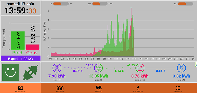

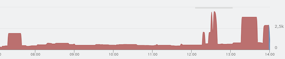

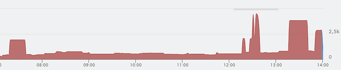

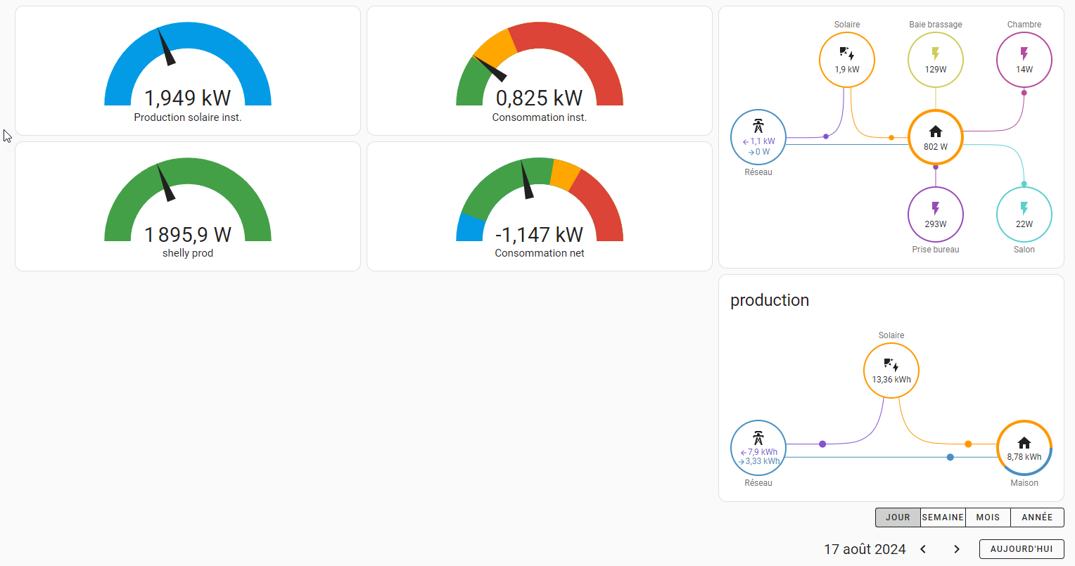

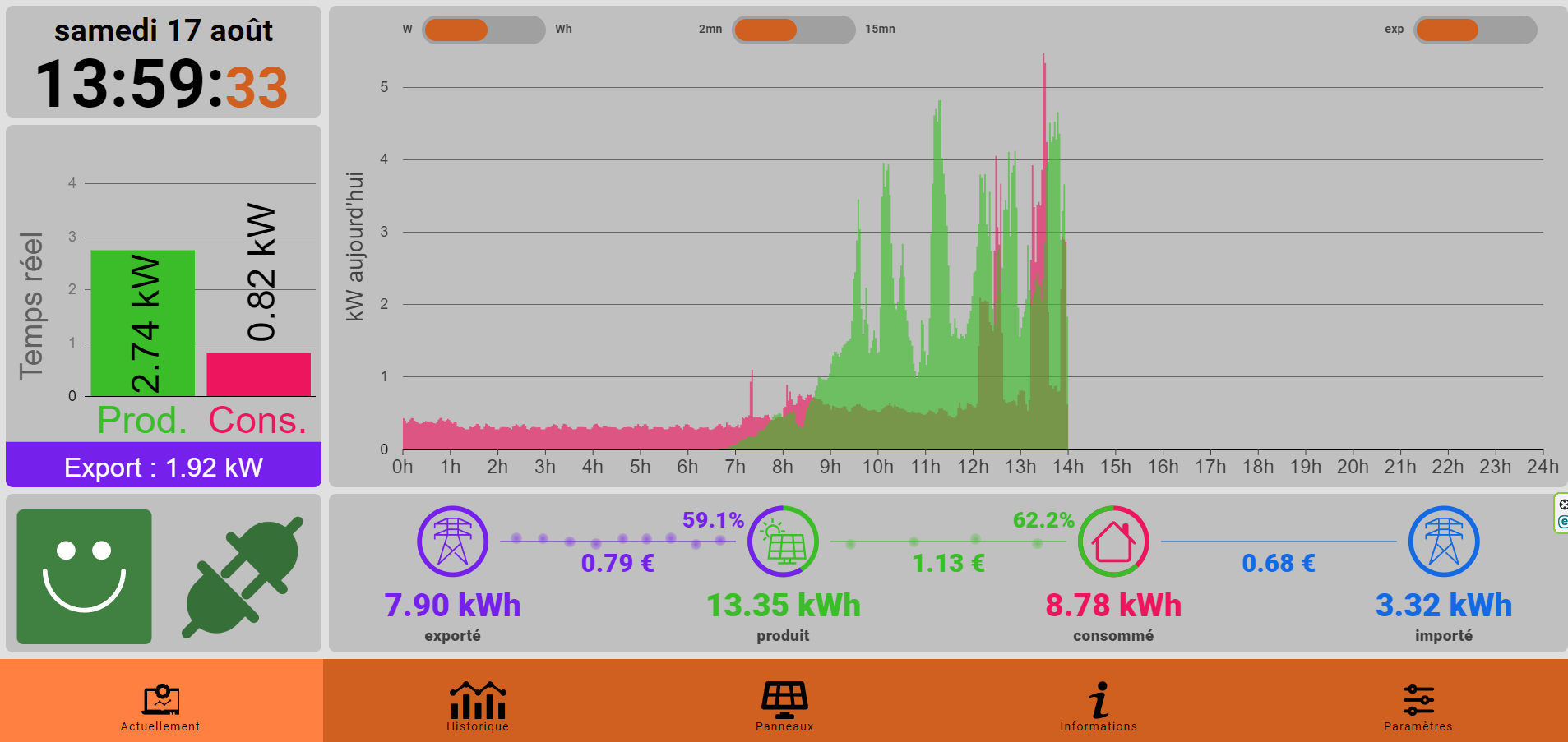

les valeurs remonte sous HA et sous Energyboard
sous Jeedom les valeurs sont figé par moment , la ou il y a l’erreur
Heureusement que sur beaucoup de post j’ai déjà dis que la Passerelle n’acceptait que difficilement le multi connexion…
Donc choisi qui doit s’y connecter entre ha et jeedom sinon les connexiond vont continuer à se télescoper
ok , je n’ai pas fait attention a ca
donc la passerelle enphase n’aime pas les multi connexion
je vais en enlever une alors :slight_smile:
merci pour le retour
