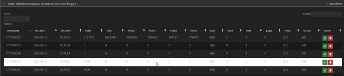

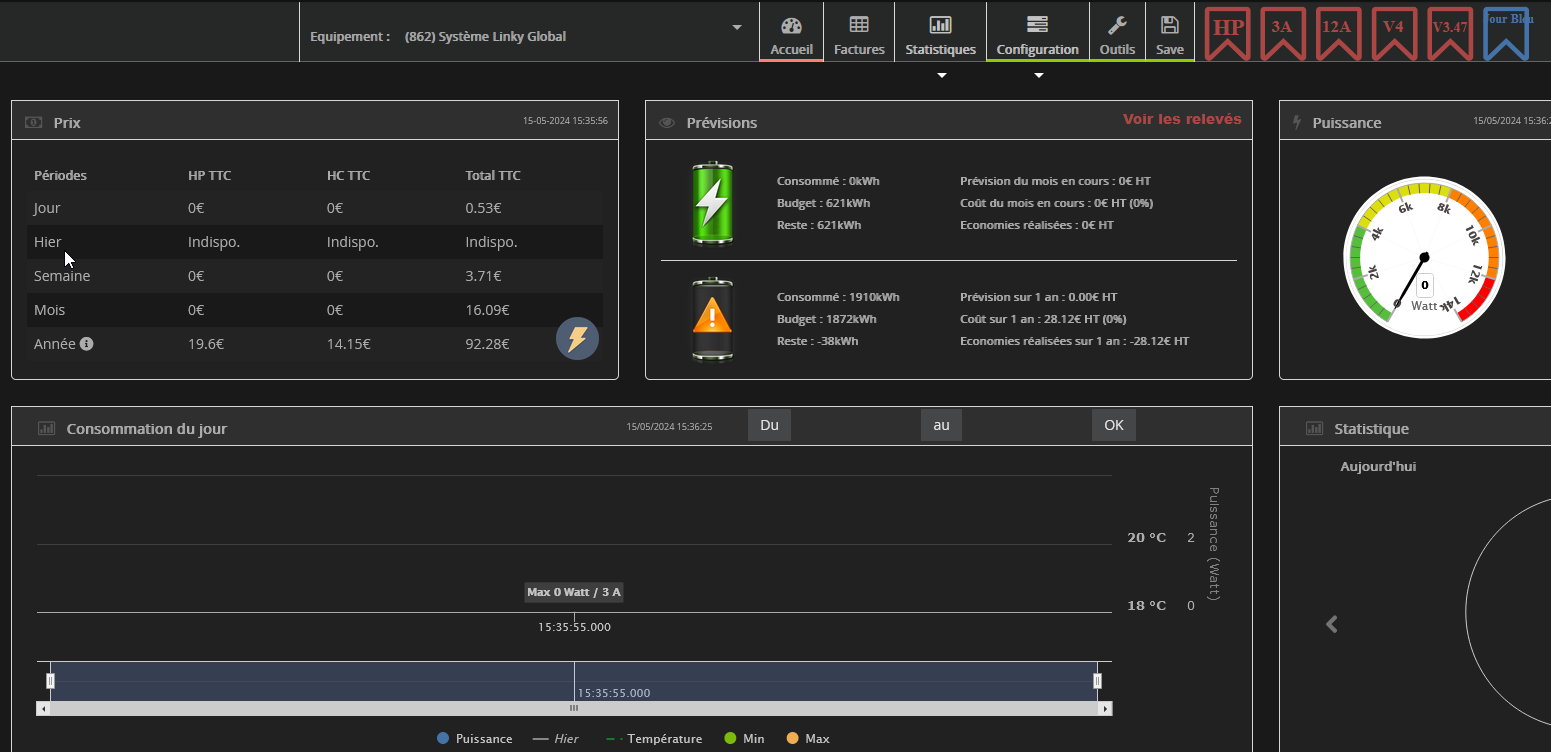

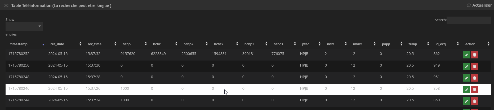

Mon problème qui reste est le non-enregistrement de nouvelles données en base sauf la consommation d’eau depuis la reactivation du plugin. J’ai remis les données de config minimum (période, cout, taxe, etc) mais rien n’y fait.
Comme si les données du linky ne remontaient plus :

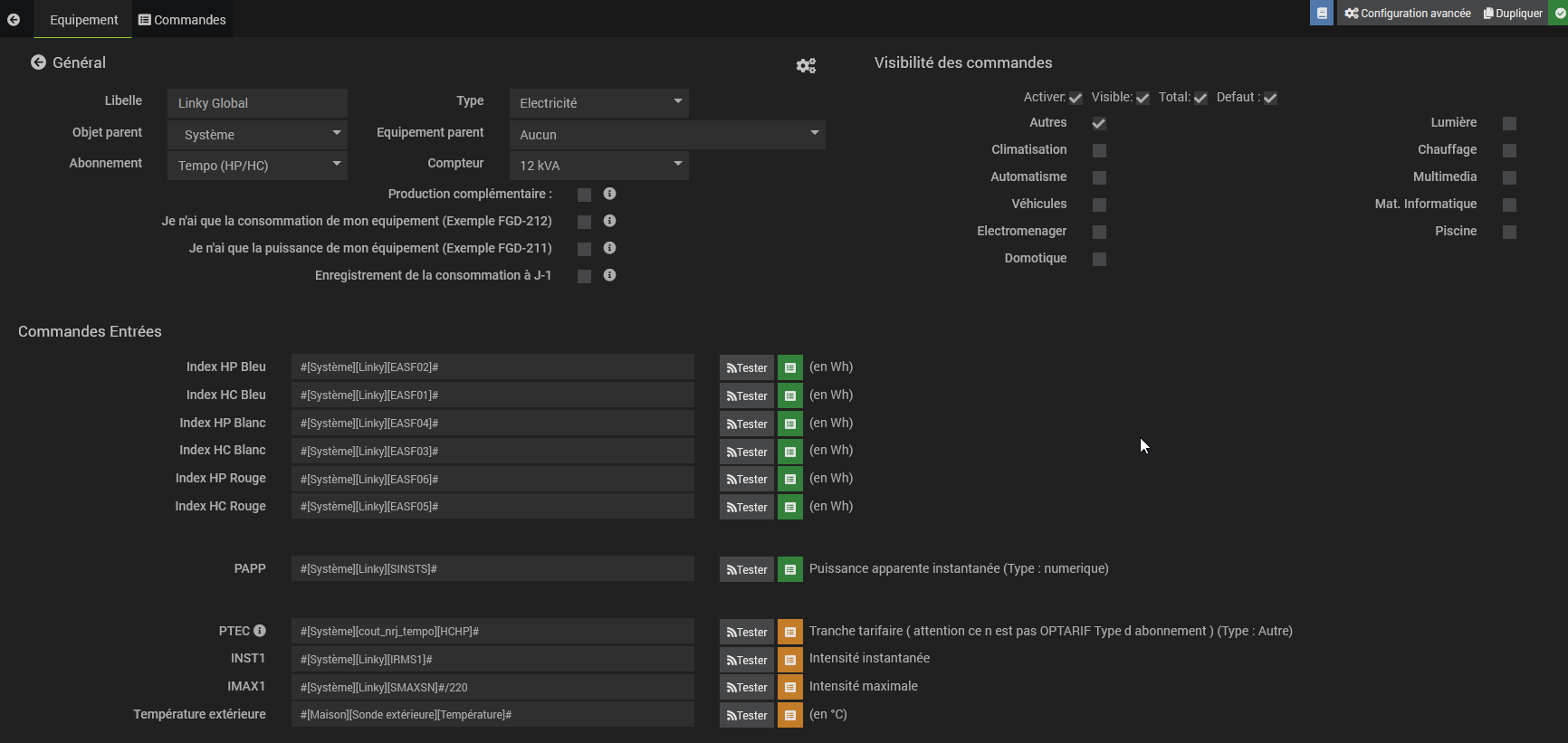

J’ai paramétré mon objet linky principal de cette façon-là et il fonctionnait bien avant :

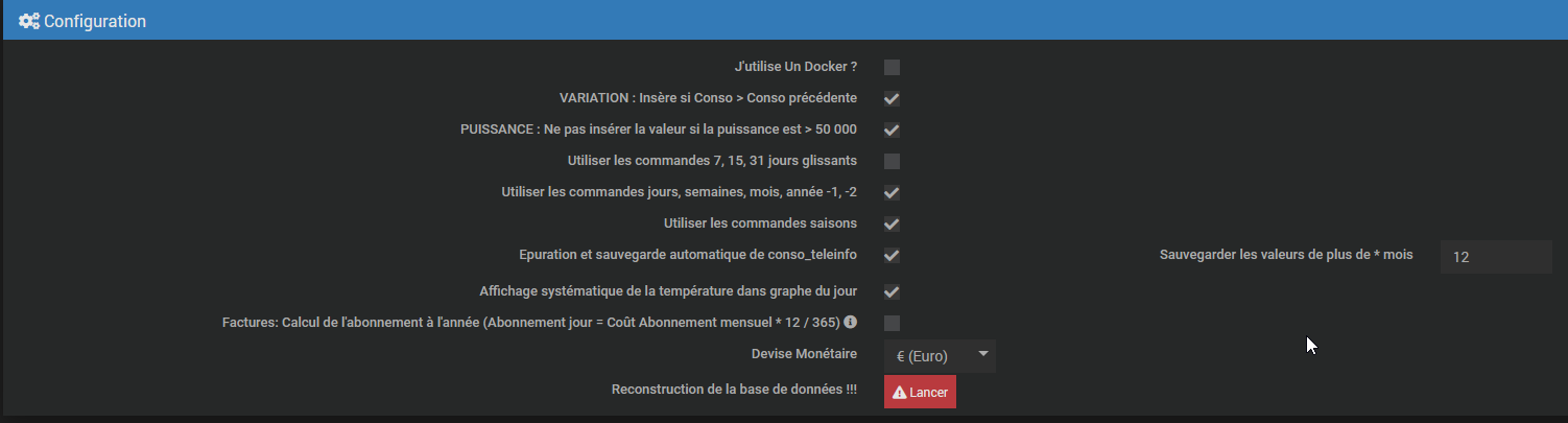

As tu des choses de cochées dans la configuration du plugin?
Bonjour, voici la page de config :
Donc essaie de décocher ‹ insère si Conso > conso précédente › et ensuite relancer le démon
