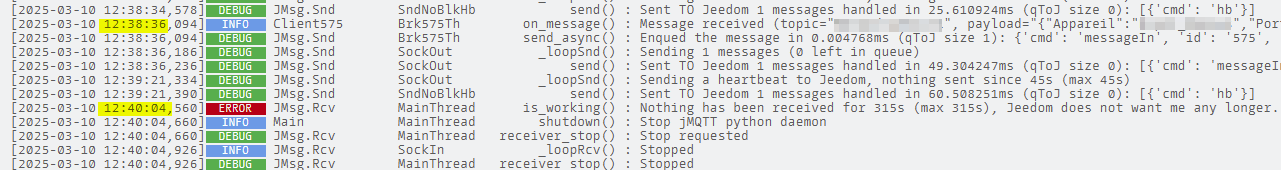

les log indique que le service a été arrêté à 12:40:04 parce que rien n’a été reçu depuis + de 315s, ce qui n’est pas le cas, le dernier message a été reçu à 12:38:36

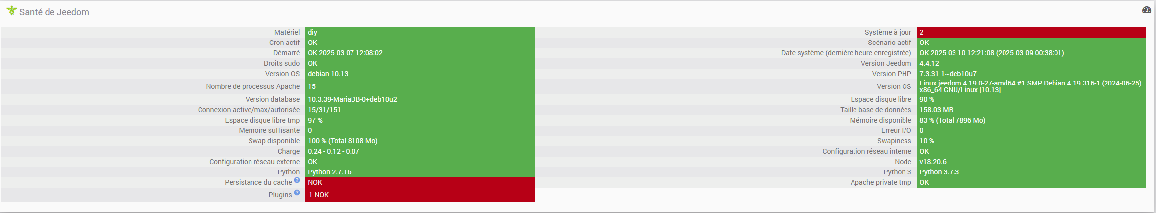

la copie écran de santé:
toutes les mises à jours ont été faites
reboot du serveur aussi, sans changement
d’où cela peut-il venir ?

Oui mais non. Votre système debian est obsolète depuis juillet 2024 donc certaines mises à jour ne se font pas. Je ne dis pas que c’est la cause de votre souci actuel mais difficile de vous aider si votre système est obsolète depuis autant de temps.

Peux-tu me fournir tous les logs de jMQTT en débug quand le problème survient ?
