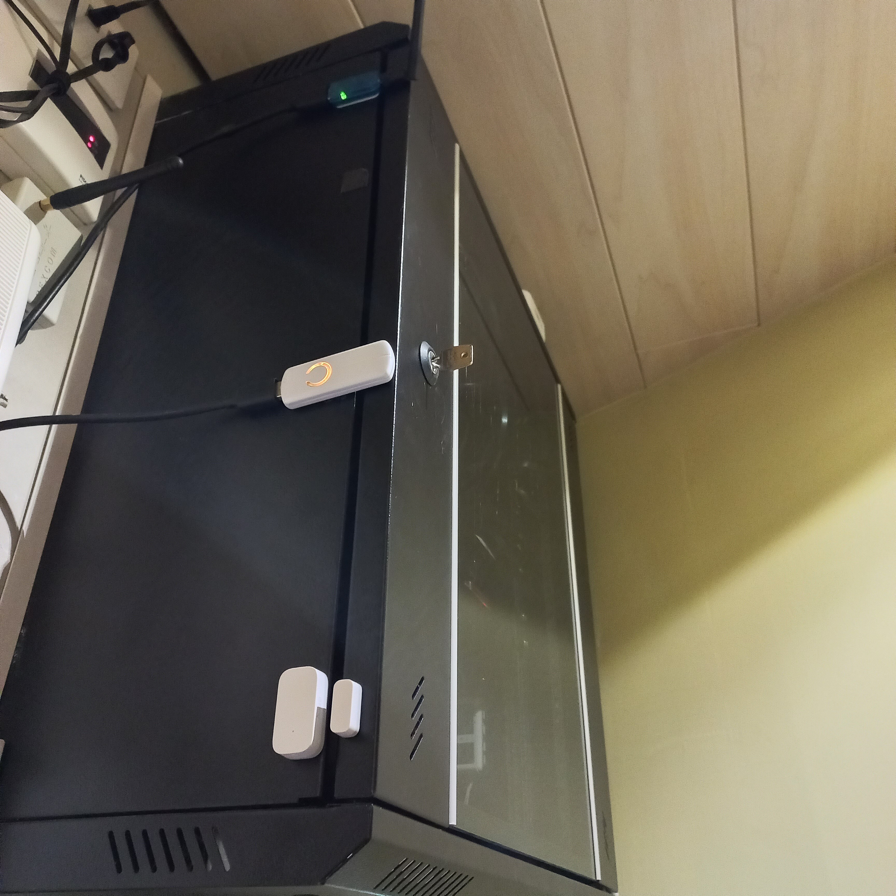

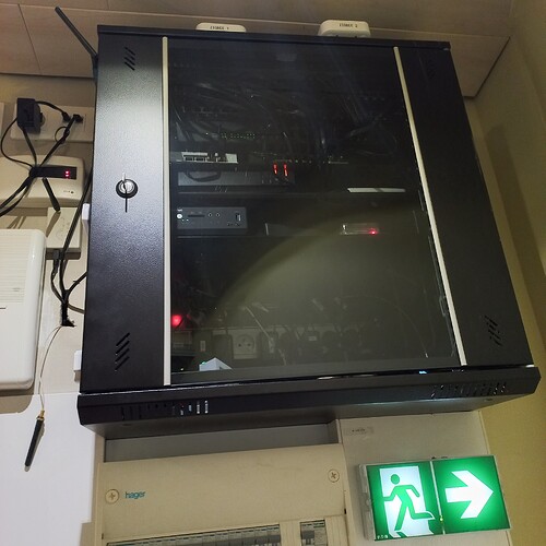

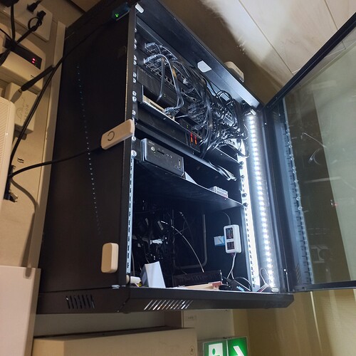

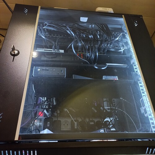

Bonjour. De mon côté j’utilise simplement un rack 19" avec des étagères. Comme ça il n’y a pas de soucis d’ondes ni d’ouverture de panneaux pour l’accès aux câbles.
J’ai triche un peu , elle est encastre sur la moitie dans un double mur. Elle fait 45cm de profond

Comme @chtouffu jai bricolé un rack dans un meuble IKEA pour une intégration discrète dans dans ma lingerie. Je n’ai aucune perturbation et tout communique parfaitement en intérieur comme en extérieur. Je compte rajouter 2 Ventilo pour assurer une bonne ventilation et éviter la surchauffe de la box, NAS…
