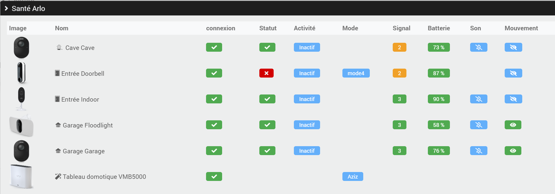

Mais ce que j’ai observé c’est que le mode est bizarre:
Je n’ai pas de « mode4 » dans mes modes Arlo, mais c’est peut etre un code pour activé/désactivé/geofencing ou je ne sais quoi d’autre ?

Le « mode4 » c’est « normal ». Les modes prédéfinis sont nommé ainsi par contre je devrais afficher le nom dans la page santé. Je me note de corriger ça.

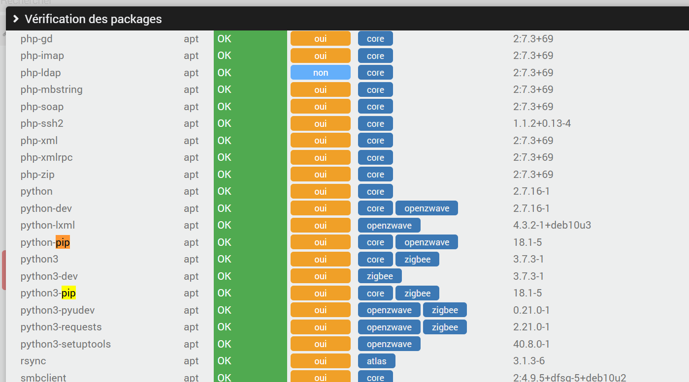

Et j’ai une petite erreur d’installation lié à pip:
0160|FileNotFoundError: [Errno 2] No such file or directory: '/usr/bin/pip'

A mon avis tu as une commande qui s’appelle « mode4 » sur ta sonnette et qui doit ou devait correspondre à un mode à un moment, en tout cas c’est Arlo qui a envoyé la valeur.
Est-ce qu’elle a été intégré sans base au début? si oui c’est probablement un reliquat de cette intégration et dans ce cas, vérifies que tu n’utilises cette commande nulle part (à priori elle ne fait rien?) et tu peux supprimer la commande (et tout autre commande action de ce type) + la commande info « Mode » et « Etat planning » si elles sont présentes.

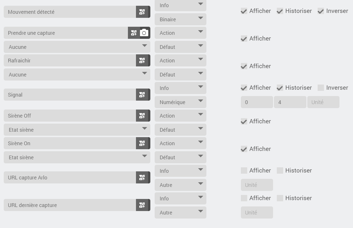

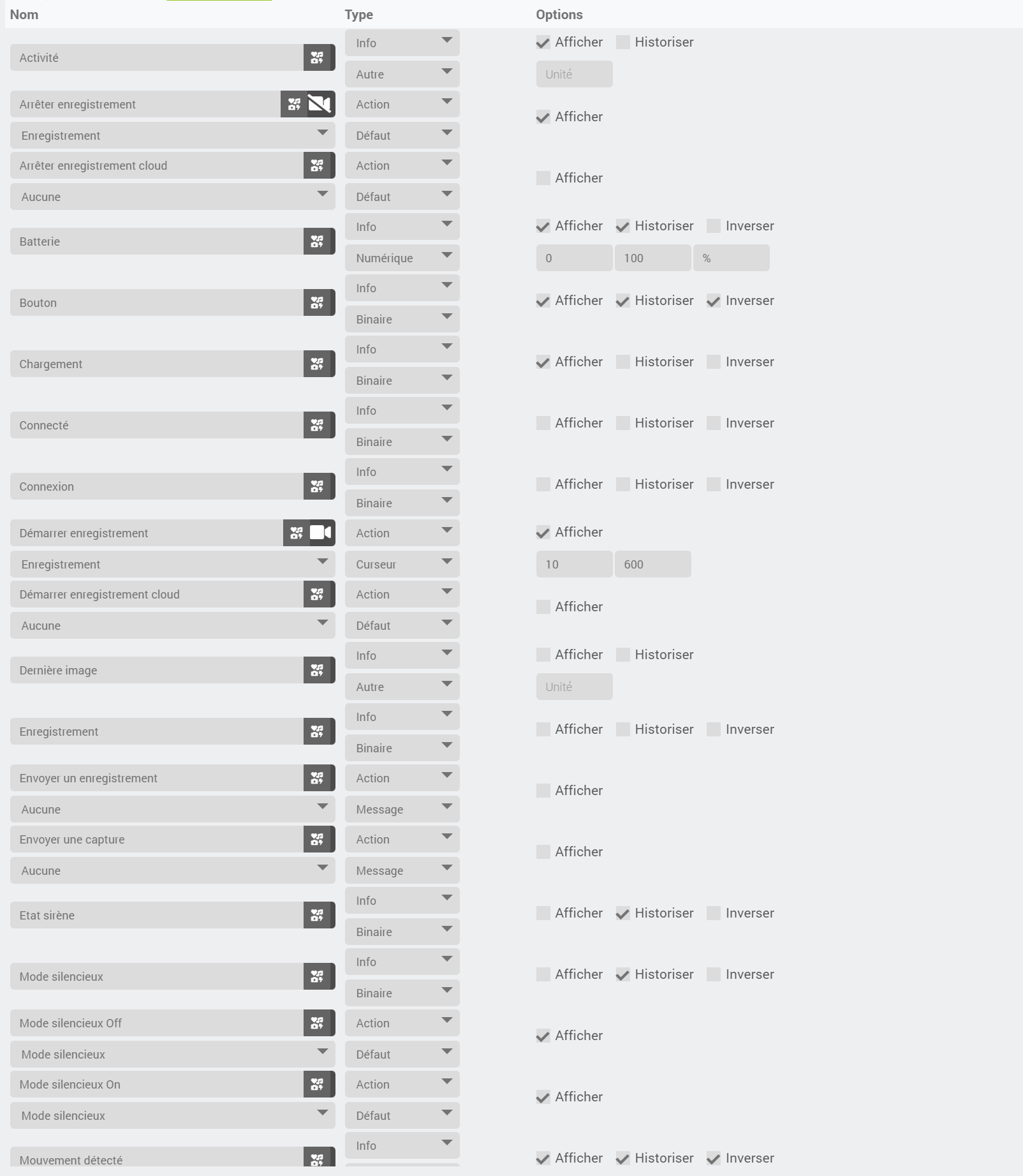

Ca semble ok oui. On y voit les commandes d’une sonnette plus celle d’une caméra puisque caméra intégré plus celle de la sirène.

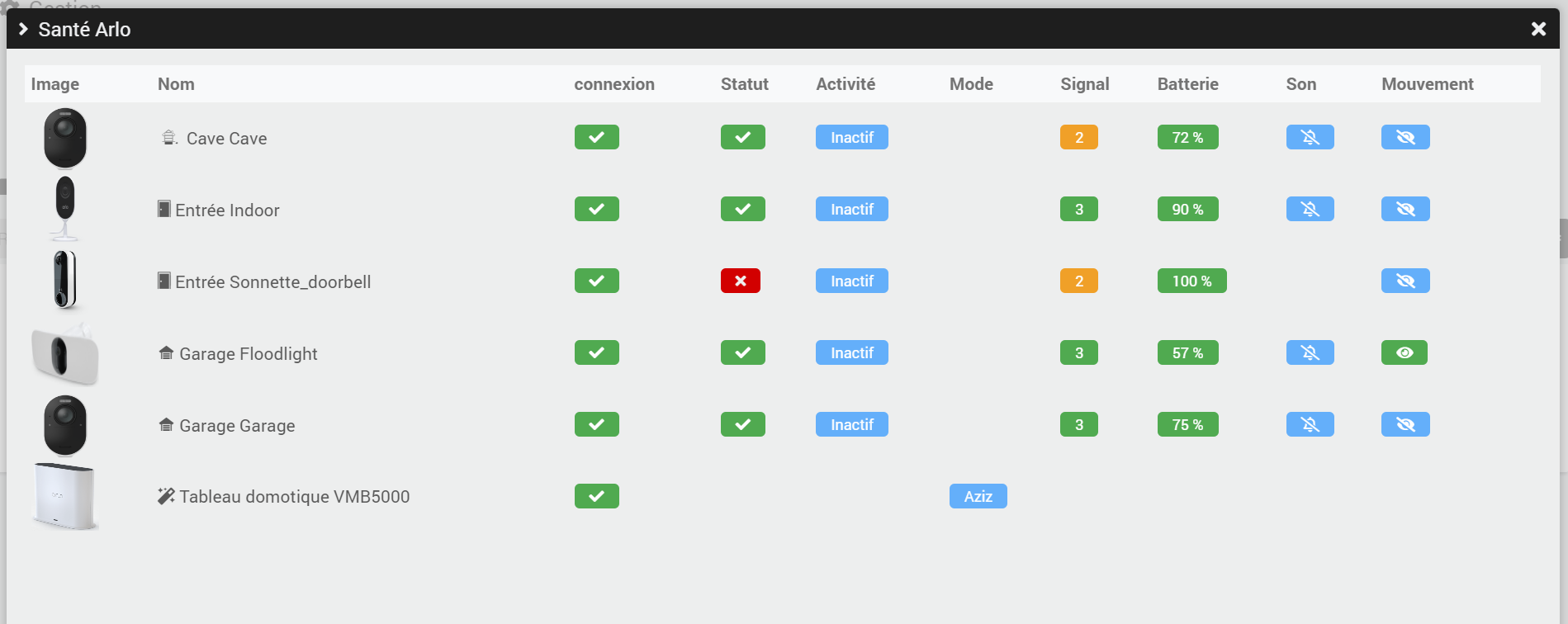

Ok. Ma batterie ne bouge plus non plus, donc c’est tout bon. Je ne sais pas si ca venait de Jeedom ou de tout autre chose, au moins maintenant je sais que le périphérique est correctement identifié par le plugin, même si jusque là ça a toujours très bien marché. On verra si ça recommence !
