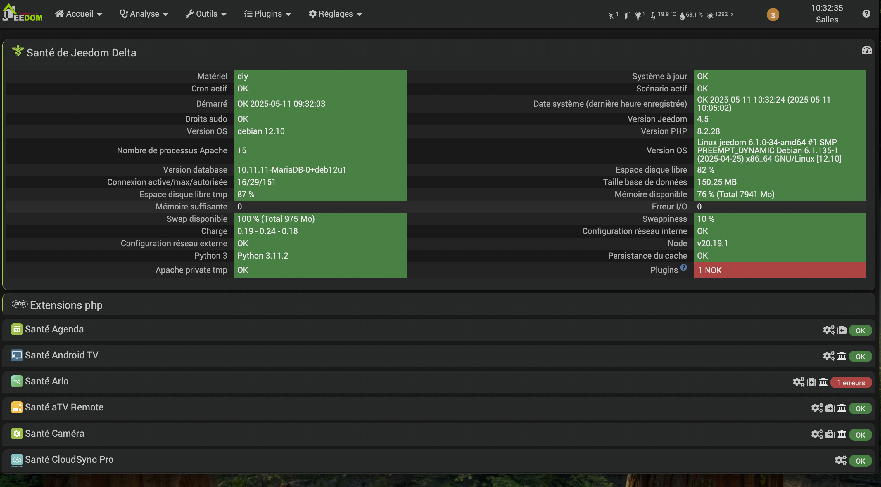

Bonjour, je viens de passer sous Debian 12 et j’ai un soucis avec le plugin Arlo.
Ci-joint page santé et logs.

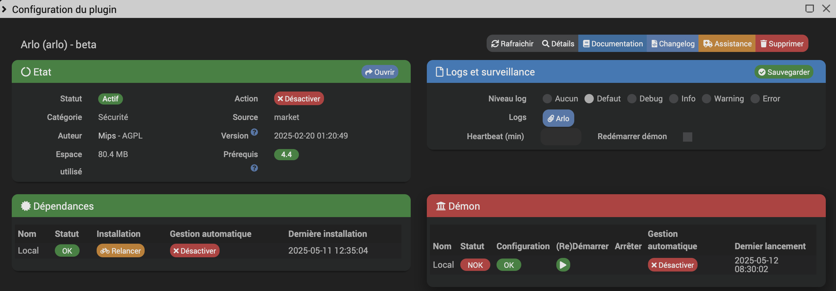

Oui, j’ai bien vérifié avant et il est bien compatible debian 12. J’ai testé la version stable et bêta.

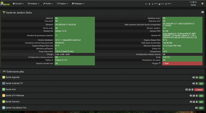

J’ai créé une nouvelle machine Proxmox en debian 12 sur laquelle j’ai importé une sauvegarde Jeedom 4.4.19 et le demon Arlo ne voulait pas ce lancer. J’ai ensuite tenté le passage de Jeedom en 4.5, même résultat. J’ai donc passé le plugin Arlo en beta mais pas de changement. Voilà ou j’en suis. Je vous joint les documents demandés. Cordialement.
0000|Traceback (most recent call last):
