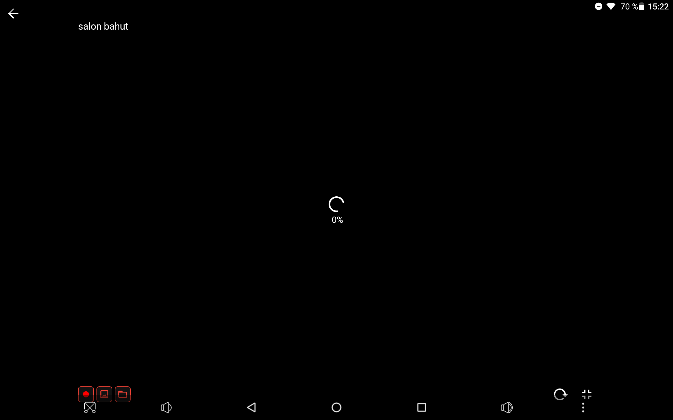

lorsque je clique sur le widget camera créé ,j’ai une page avec écran noir ,et une roue qui tourne avec 0%…

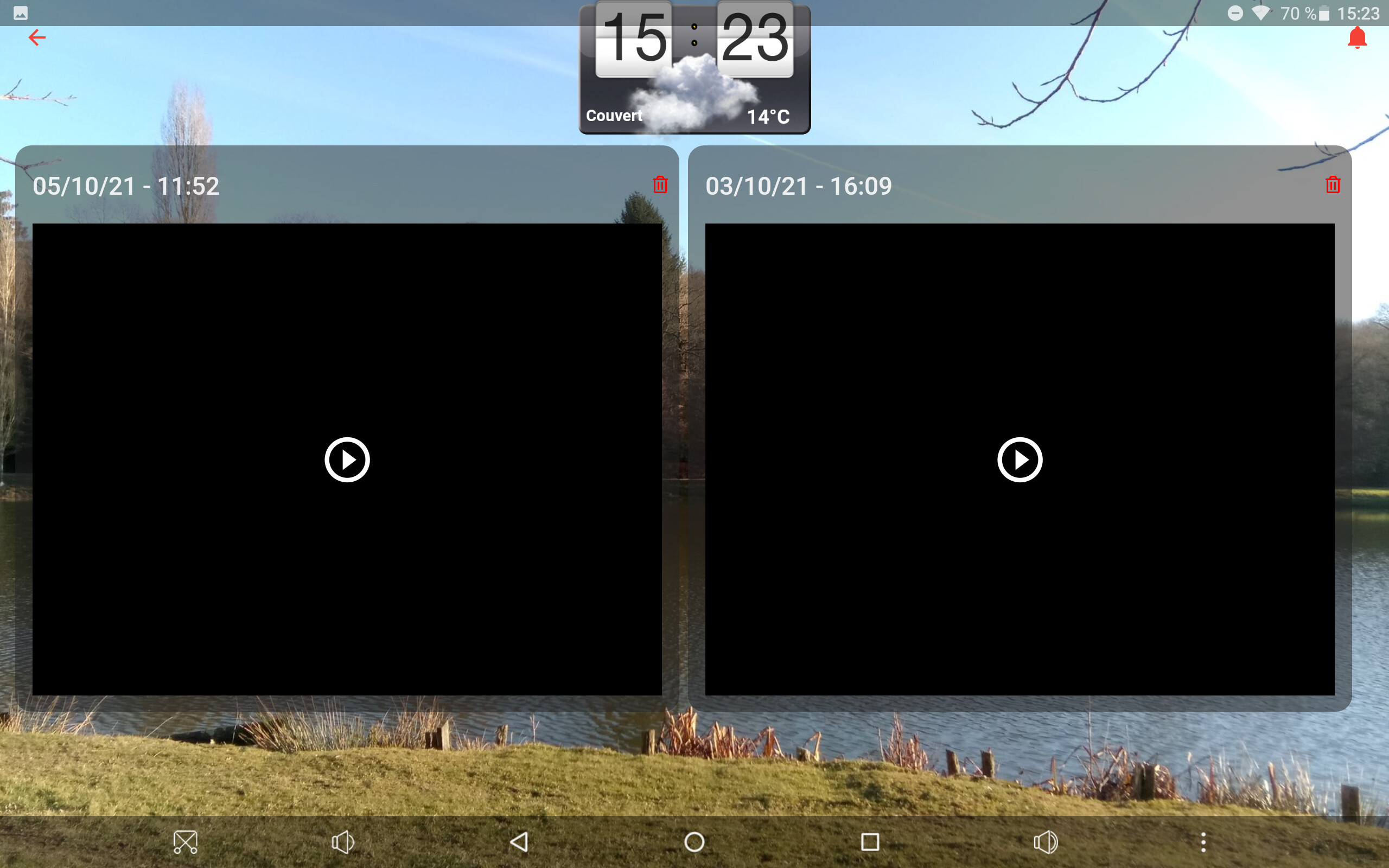

si je clique sur l’une des icônes en bas à gauche , j’arrive à créer une capture,et si je vais dans la bibliothèque (icône de droite en bas gauche),j’ai bien une miniature vide (noire) correctement horodatée.Si je clique dessus ,écran noir ,rien à voir…

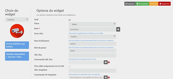

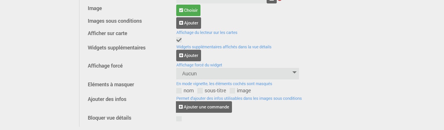

je vous joint ma configuration du widget
Si vous avez des pistes ,je suis preneur…merci pour votre aide

Et il ne faut pas renseigner de nom d’utilisateur et de mot de passe.

J’ai enlevé nom d’utilisateur et mot de passe dans la config du widget camera ,pas mieux…mais il me remet automatiquement admin et ******

Pour l’URl du flux ,la doc du plugin arlo n’en précise pas donc comme j’ai suivi la doc du plugin arlo…
Vous devez avoir un gestionnaire de mot de passe sur votre navigateur qui rempli les champs automatiquement p-e ?

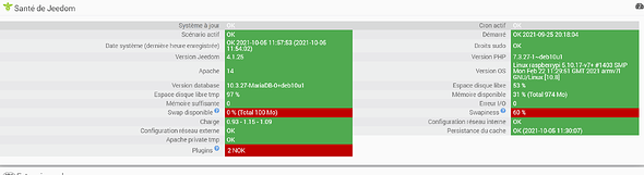

Je peux voir une capture de la page santé de jeedom ?

Les deux plugin en erreur sont twinkly et BLEA,qui fonctionne pour moi mais se signale en NOK,j’ai vu des posts pour régler ce souci mais les manips sont un peu complexes pour moi ,donc ,tant que ça marche…

Ben donc ,les widgets camera de JConnect ,configurés selon les conseils du plugin arlo ,me donnent,si je clique sur l’un des widgets:
puis si je clique sur l’Icône en bas a gauche ,celle la plus a droite bibliothèque:
et si je clique sur l’une des vignettes ,rien ,ecran noir durant une a 2 secondes…rien…

Ah alors oui les catures sont visibles sur arlo/jeedom…les captures restent noires si je veux les lire sous JC

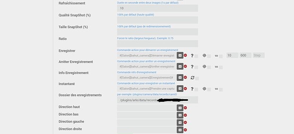

Tu pourrais donner le retour de ta commande info qui donne les snapshots ? (en masquant les détails privés)
Bonsoir ,pardon mais je ne comprends pas trop ce que je dois faire là…
dans le plugin arlo ,l’info « prendre une capture » donne une url:
https://arlos3-prod-z1.arlo.com/XXXXXXXXXXXXXXX52/XXXXXX/recordings/1633427637098_thumb.jpg?AWSAccessKeyId=XXXXXXXXI&Expires=1633658416&Signature=XXXXX
entré dans un navigateur ,j’ai bien une capture parfaite de ma arlo…
J’espère que j’ai bien répondu et que je n’ai pas trop caché d’infos ,je ne sais pas trop ce qui est privé…
merci @jared-94
Ce n’est pas la bonne commande alors.
Il faut prendre l’url vers votre jeedom pas la commande avec le nom « cloud » dedans.
oui !
grace à vous ,je m’aperçois que sur mes 2 cameras arlo l’une pointe(capture et bibliothèque) vers jeedom (adresse du raspberry) ,et donc fonctionne sous JConnect ,l’autre vers le cloud arlo…et donc logiquement ,ne fonctionne pas sous JC…j’essaie de régler ça et si j’y arrive ,je reviens clôturer et ,en tous cas ,mille mercis…
