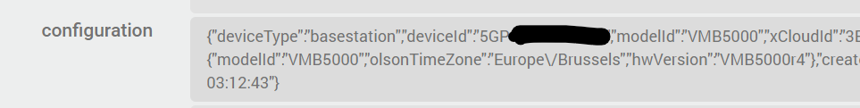

et coté équipement jeedom, dans la config avancée > bouton « information » en haut à droite tu as accès au détails de la config, i lfaut regarder la zone « configuration »:
Le parentId doit être l’id de ton hub à présent alors que si la sonnette est en standalone le parentId=deviceId
Si c’est à jour alors à priori tout est en ordre et tout devrait fonctionner.
Merci pour ces précisions. Du coup tu me fais peur parce que j’ai vérifié et je ne vois pas nécessairement ce que tu indiques:
Le hub:
La sonnette:
Je vois que parentId de la sonnette = l’id de la sonnette, pas le pont (accessoire la résolution c’est pas ça).
