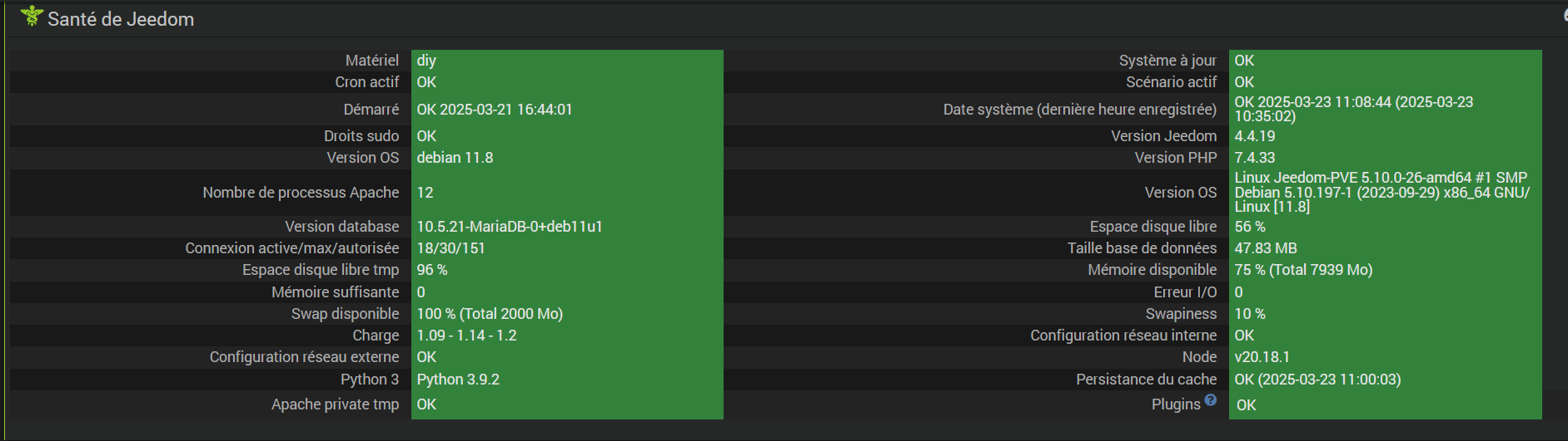

Depuis hier, et sans aucune modification significative, je n’arrive plus à piloter les équipements liés à ma Tahoma depuis Jeedom.
Le démon est OK, la connectivity est à OK, et pourtant, aucune commande possible.
Elle reste fonctionnelle via l’application Tahoma.
