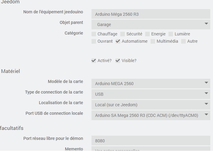

Voici ma config:
Dans le champ port USB, il a réussi à trouver l’arduino mais dès que je fais « sauver générer », j’ai les erreurs suivantes:

Ok donc dans ta configuration tu doit choisir
ttyACM1
pas ttyACM0
@olive j’ai ensuite validé ttyACM1 dans la config et rien ne change

[2021-08-16 21:02:26][DEBUG] : Essai 2 - Envoi de la dernière configuration connue des pins eqID ( 266 ) PinMode : USB=C.....................................................p................C
[2021-08-16 21:02:29][DEBUG] : Réponse du Démon USB :TIMEOUT
[2021-08-16 21:02:29][DEBUG] : Erreur d'envoi de la configuration des pins sur l'équipement 266 ( Arduino MEGA ) - Réponse :TIMEOUT
