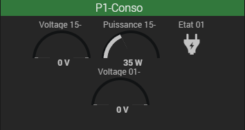

Alors je ne saurai pas dire ce que j’ai fait mais j’ai des infos qui remontent (l’état et la puissance) voir PJ.
Aqara
À optimiser car j’ai vu que beaucoup de réglages étaient possibles et il y a la présence de doublons.
J’actualiserai en fonction de mes avancées si ça peut en aider certains à l’avenir.
Je suis à l’écoute si certains ont des conseils!
