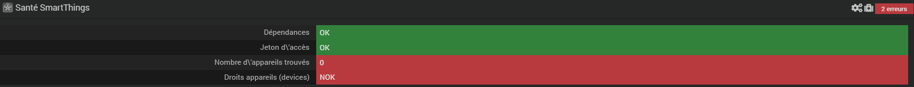

J’ai tenté de créé un nouveau jeton, avec plus ou moins de champs d’application.
Mais chaque fois que je clique sur « Connexion », j’obtiens : « Erreur lors de la récupération du jeton. »
Les logs sont les suivants :

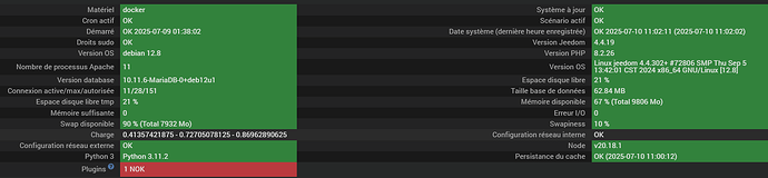

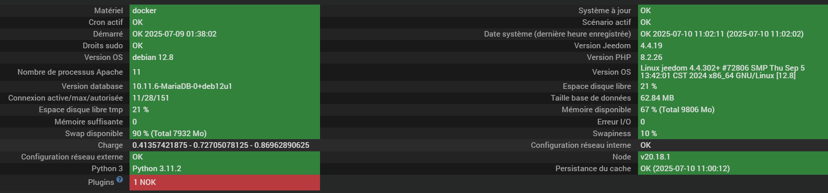

Informations Jeedom
Core : 4.4.19 (master)
DNS Jeedom : non
Plugin : SmartThings
Version : 2025-05-14 01:08:33 (beta)
Bonjour.
As-tu bien créé le jeton pat avec les droits indiqués dans la doc ?
Oui, j’ai d’abord essayé un jeton avec :
r:installedapps:*,r:locations:*,l:installedapps,x:devices:*,l:devices,w:locations:*,r:devices:*,w:devices:*,x:locations:*,w:installedapps:*,r:apps:*,w:apps:*
Puis j’ai réessayé avec tout car ma configuration précédente fonctionnait avec tout :
r:locations:*,w:customcapability,x:rules:*,r:customcapability,w:rules:*,w:installedapps:*,r:installedapps:*,r:audiovideo:images,r:schedules,w:deviceprofiles,r:rules:*,x:devices:*,l:devices,w:locations:*,x:locations:*,r:channels:*,r:deviceprofiles,w:audiovideo:images,w:invitations,l:installedapps,r:audiovideo:clips,r:scenes:*,w:schedules,x:notifications:*,r:audiovideo:streams,x:scenes:*,w:channels:*,r:invitations,w:audiovideo:streams,r:drivers:*,r:devices:*,w:devices:*,w:drivers:*,l:scenes,r:apps:*,w:apps:*,w:audiovideo:clips
En remplacçant les virgules par un espace aussi
Et si tu entres :
r:hubs:* r:locations:* r:rules:* r:scenes:* x:devices:* w:rules:* w:locations:* w:devices:* r:devices:* x:locations:* x:scenes:*
Ca alors, ça a fonctionné !!
