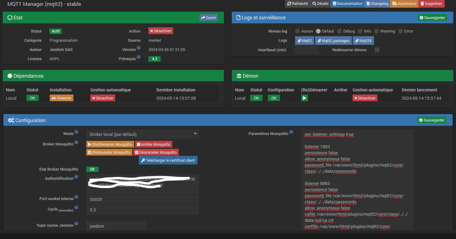

Et en ce qui concerne MQTT Manager ? Est-ce qu’il démarre maintenant ? En port 1883 ?

Voici la config de MQTT:
