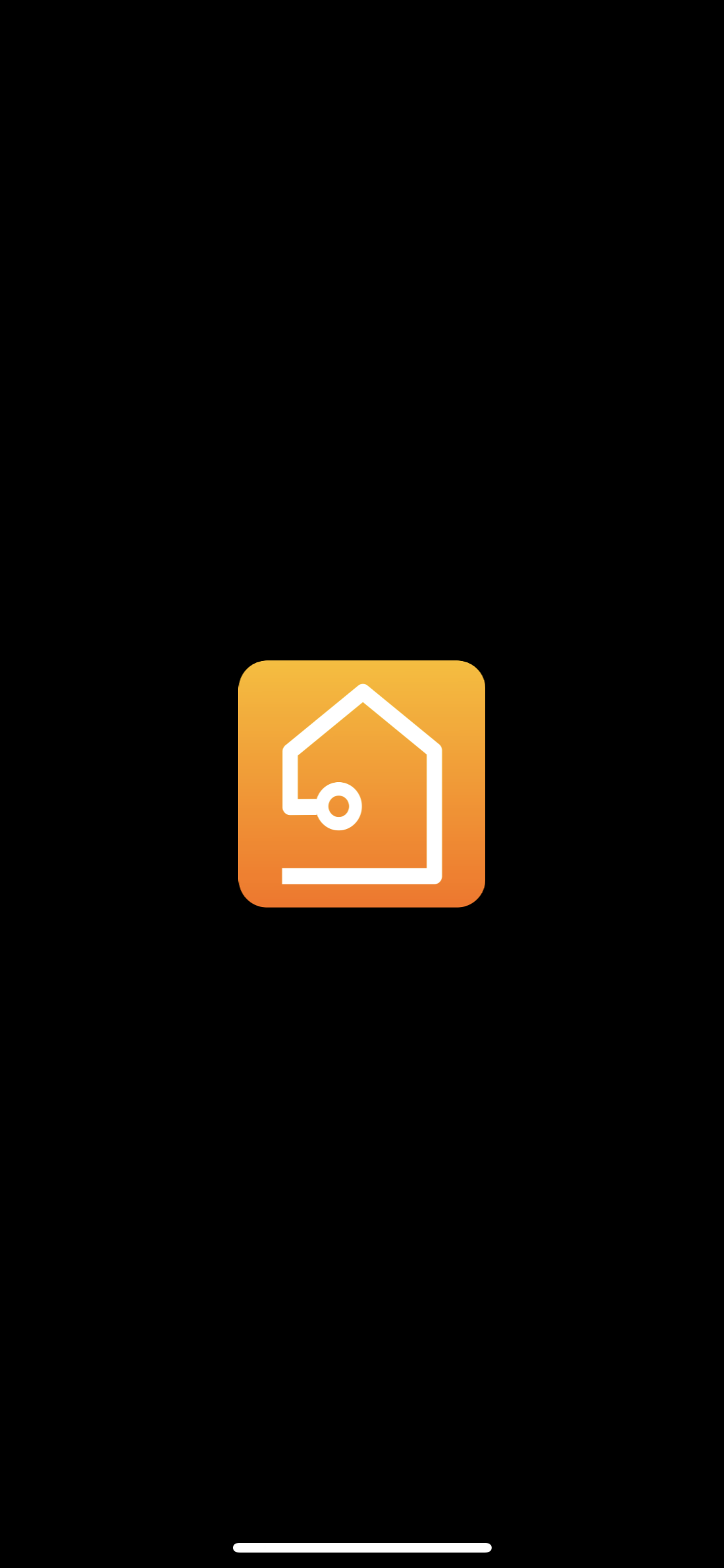

J’avais mis l’appli de coté car quand je l’a lance sous iOS, celle-ci reste indéfiniment ainsi :

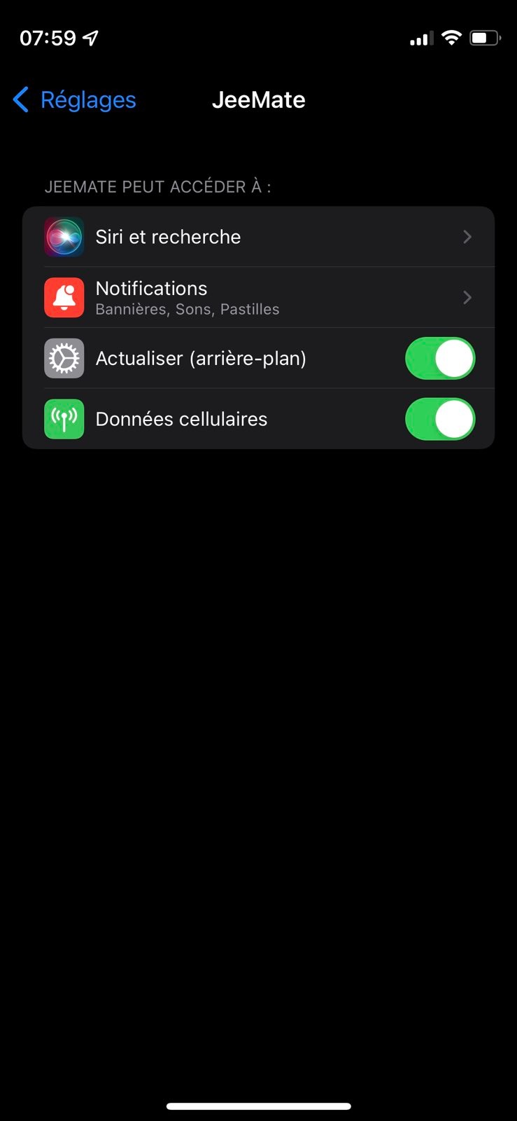

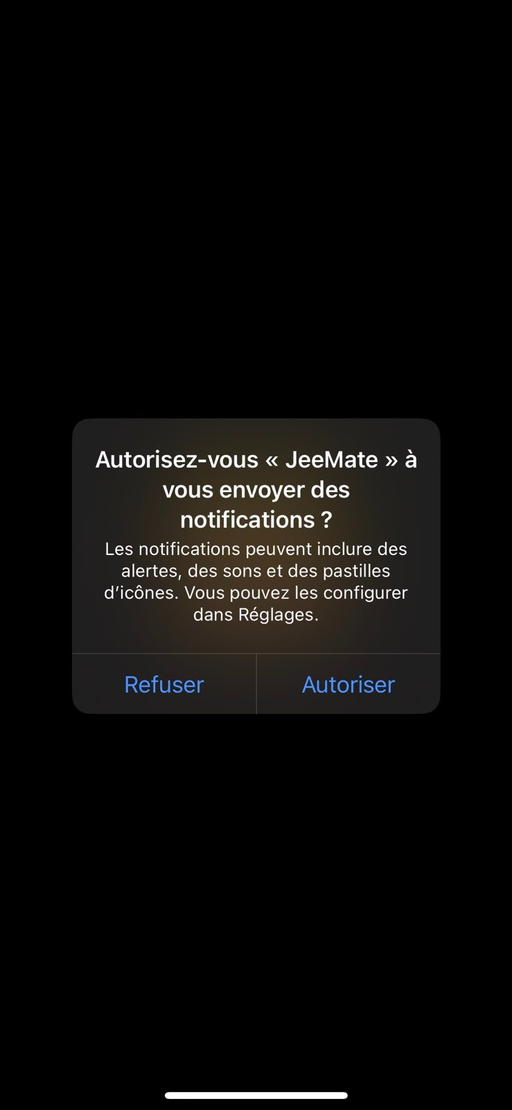

Je l’ai supprimé d’iOS, redémarré mon tel, re-téléchargé, elle se lance, me demande d’autoriser les Notification, j’accepte, et… elle reste bloqué sur le logo !
Une idée ?
Car là, je vois pas trop quoi faire !

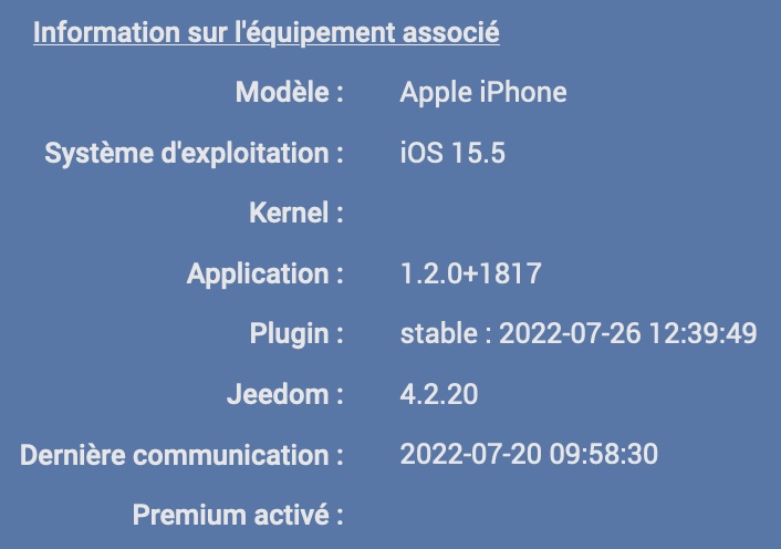

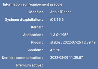

Tu peux nous faire un screenshot des infos du smartphone (Ios, root, model) tout ce qui pourrais nous aiguiller car on as jamais eu ce retour des betas testeurs iOS.
Exactement !
Oui, j’ai acheté le plugin, il était fonctionnel, puis j’ai laissé car peut de temps pour y rentrer à fond. Le jour ou j’ai voulu regardé à nouveau, j’étais figé… J’ai fait les MAJ, etc. ce matin, mais idem…

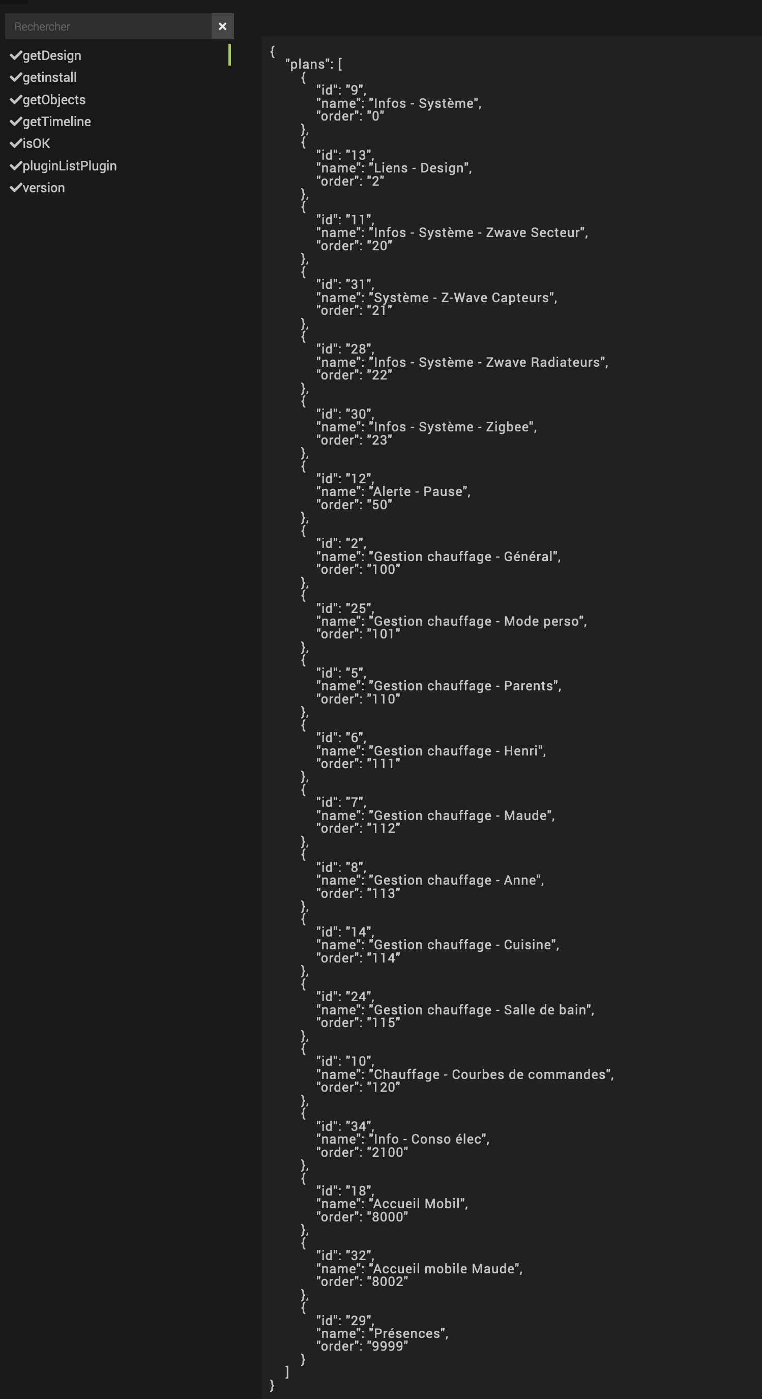

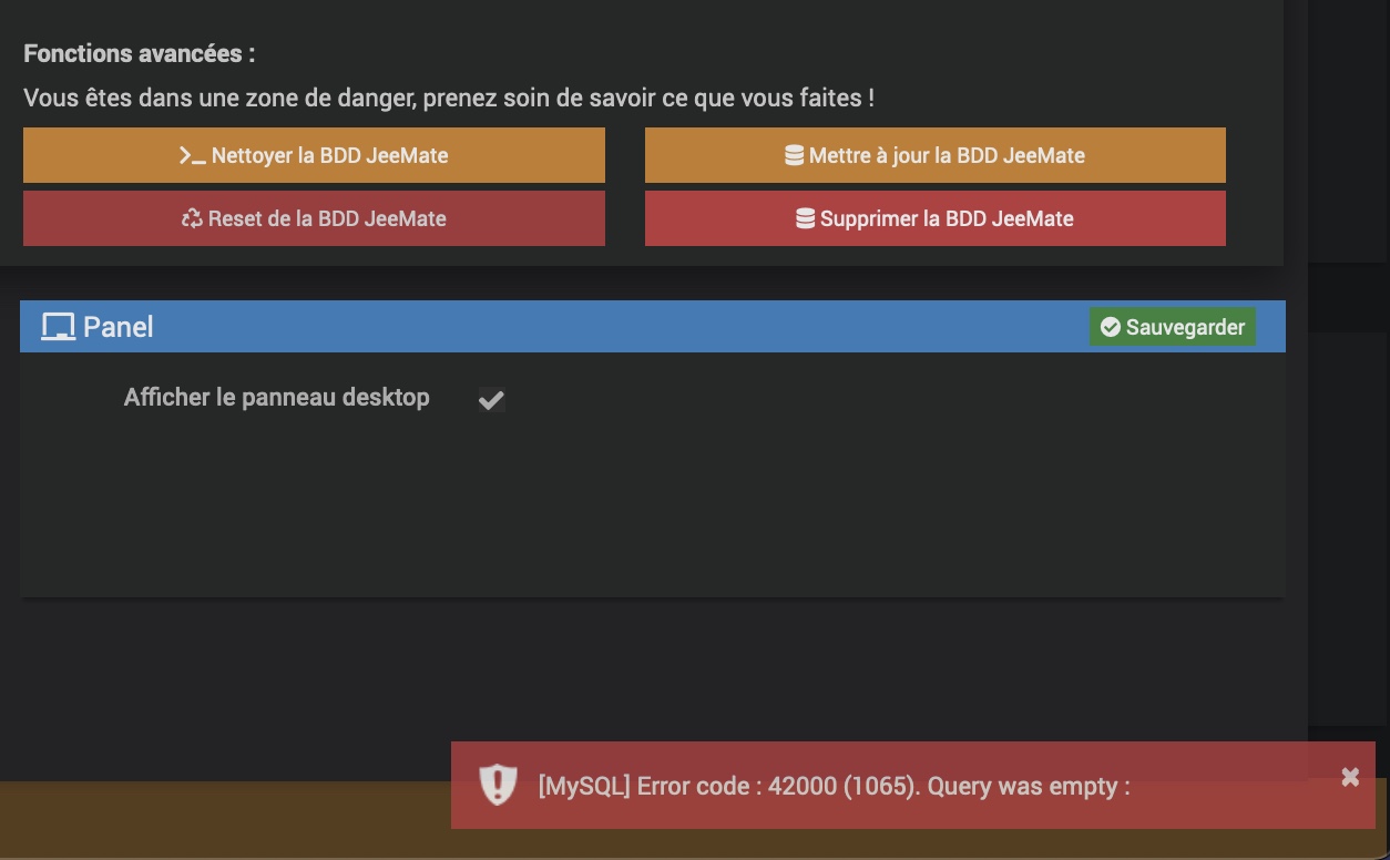

Il n’y a que ça quand je clic sur le bouton « Debug fonction »

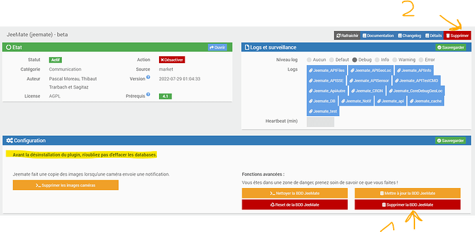

Pour l’instant je n’ai pas utilisé les options « Nettoyer la BDD JeeMate » ni « Mettre à jour la BDD Jeemate ». Il est écris " Vous êtes dans une zone de danger, prenez soin de savoir ce que vous faites !"

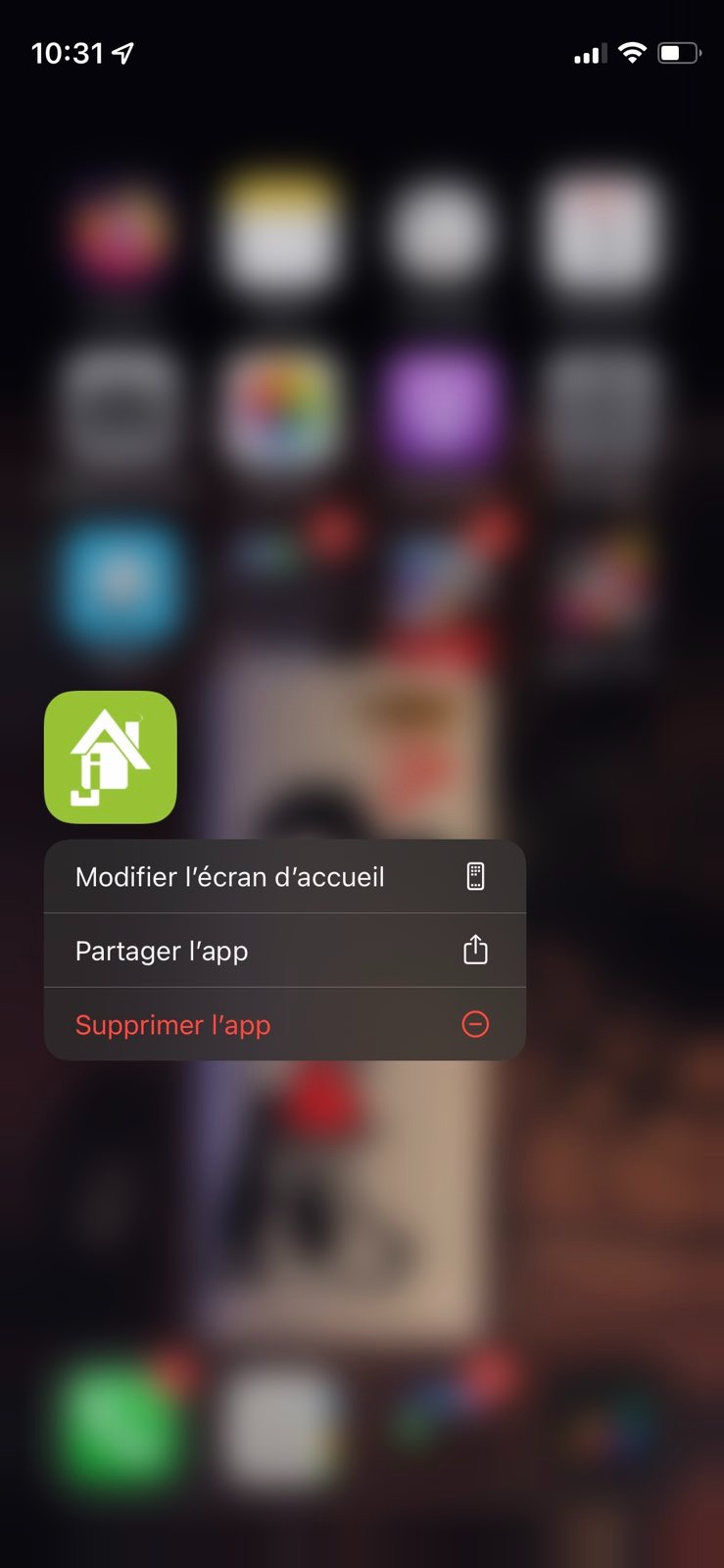

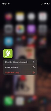

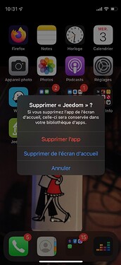

Sous iOS, pour désinstaller, on fait un appuis long sur l’icone, puis Supprimer l’app, et à nouveau Supprimer l’app.
Pas d’autre méthode à ma connaissance…

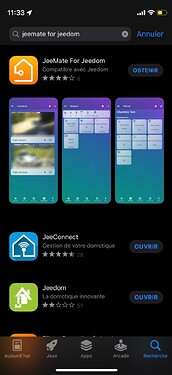

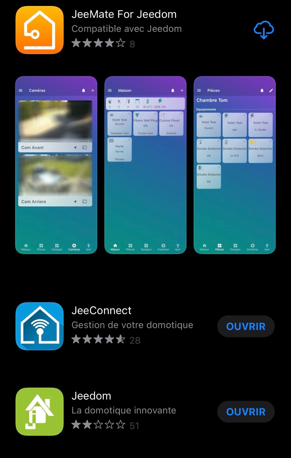

Je les ai tous fait. L’Apps apparait bien comme nouvelle / « Obtenir » :

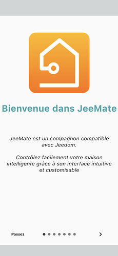

puis
Puis l’icône figée…
Je risque quoi à utiliser
Ou supprimer l’utilisateur dans le plugin ?
si tu a fait un gros gap dans ta version du plugin, il est sans doute mieux de :
  1. faire une suppression complete de la DB jeemate.
  2. supprimer le plugin.
  3. réinstaller le plugin pour partir d’une vrai fresh install.
Pourquoi on ne supprime pas la database jeemate quand le plugin est désinstaller ?
Car on ne sais pas ou jeedom ne sais pas faire la différence entre désactiver et désinstaller, on se retrouvé donc avec pleins de personne ayant juste désactiver le plugin qui lors de la réactivation avait perdu toute leur database.

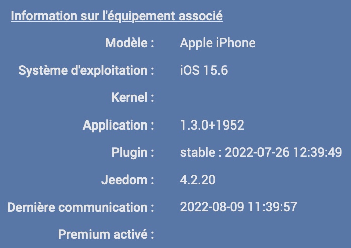

Bonjour @sagitaz
J’ai a nouveau exactement le même problème…
Appli Jeemate en fixe sur le logo…
Dernière connexion avec le tel avant hier
Je n’ai rien fait entre temps (aucune mise à jour Jeedom ou tel)
J’ai bien un accès via le DNS Jeedom depuis un navigateur et l’appli Jeedom de mon tel.

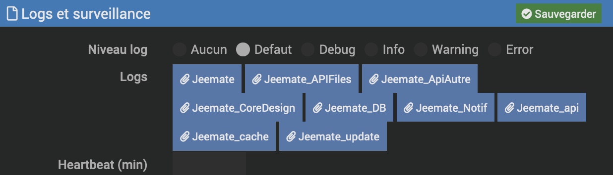

J’ai activé les log « debug », quels sont ceux que je peux te partager pour comprendre le problème ?

fais moi un zip de tout avec en plus http-error
