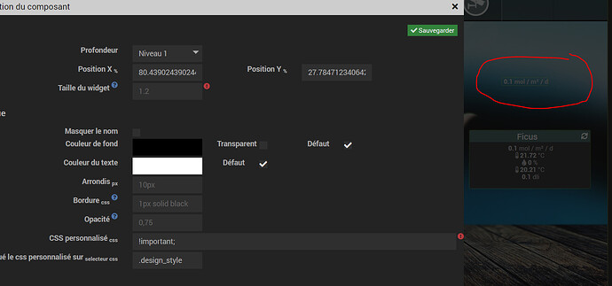

Je n’arrive pas à appliquer un CSS sur un élément de mon Design.
Je suis sous Jeedom V4.

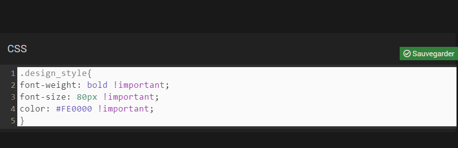

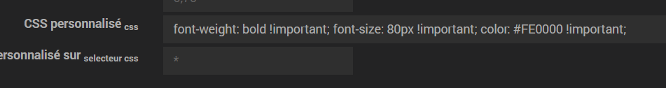

Voici ce que j’ai fait :
Merci pour votre aide.
Mathieu

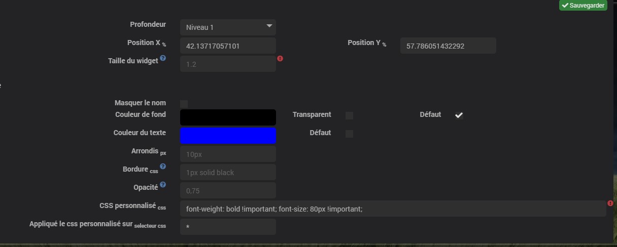

Pourquoi tu ne le mets pas directement dans la case CSS personnalisé?
Bon ça marche à moitié :laughing: :
Mais pour la couleur tu n’as pas besoin de CSS perso., il y a une option exprès :
L’idée est de pouvoir appliquer un CSS sur plusieurs éléments.
Si je veux modifier, j’ai juste à modifier une fois le CSS.
Mathieu

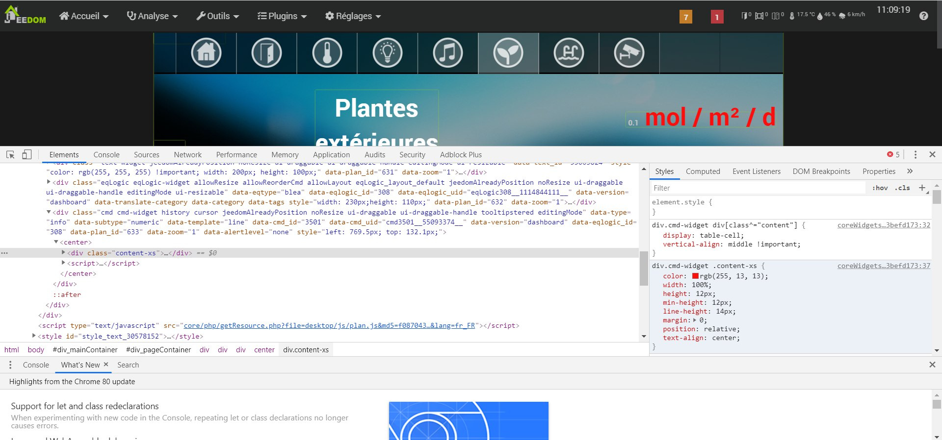

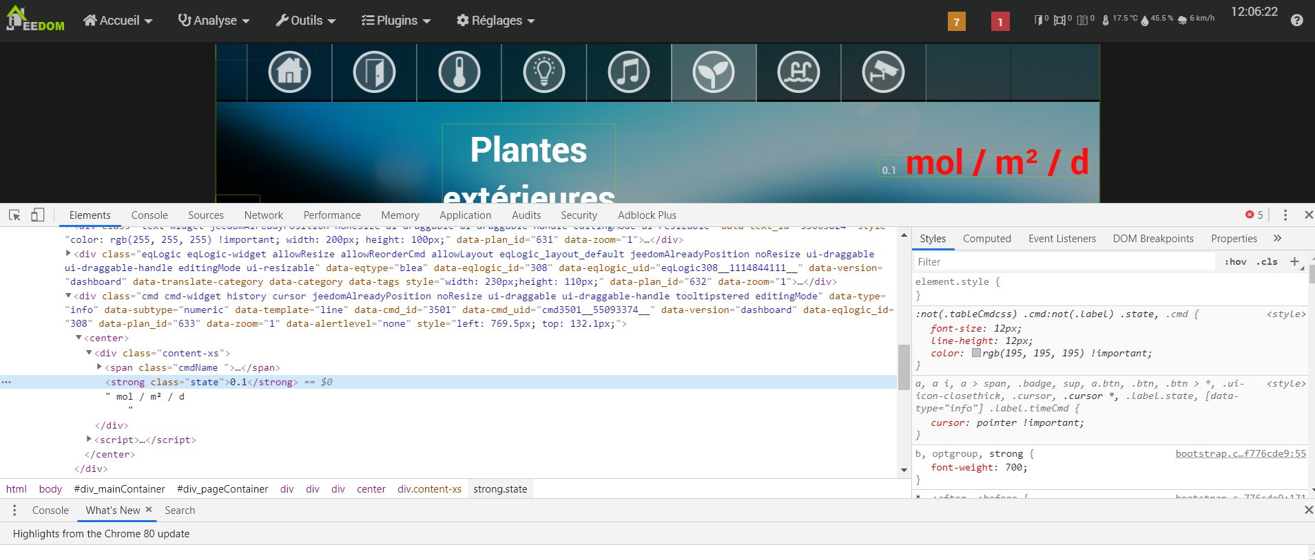

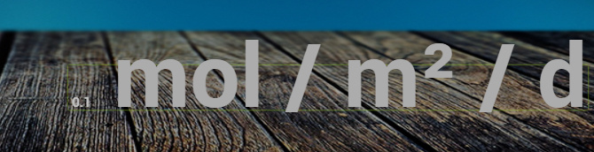

Ah ok, et bien dans ce cas là il faut trouver la bonne classe des éléments en question à l’aide du mode développeur de ton navigateur.
Peut-on trouver ces éléments avec cela ?

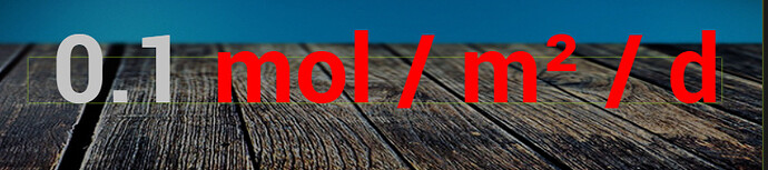

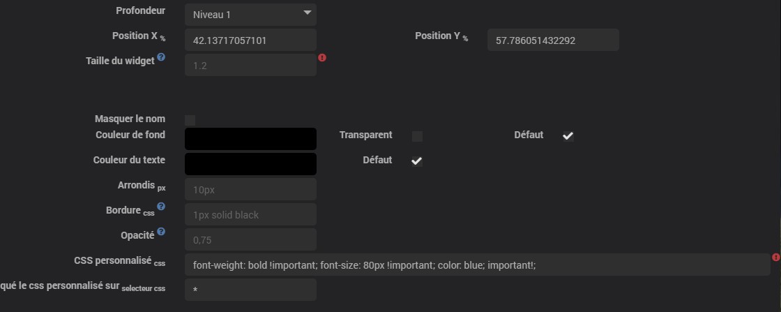

Si j’applique ce paramètre :
Voici le résultat (non prise en compte de la couleur, ni du style sur la valeur) :
Mathieu

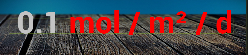

Oui tout à fait mais ce n’est pas toujours évident car il y a des sous-classes et des classes qui englobent plus de choses et qui risquent d’impacter des éléments que tu ne souhaites pas modifier, il faut y aller petit à petit. Ça c’est pour la personnalisation avancée.
Essayes en mettant une * dans la case sélecteur.
Sinon donnes moi le type de commande et le widget en question pour que j’essaye, sans garantie…

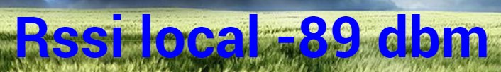

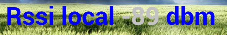

Avec le * j’ai ceci (pas de modification de la couleur pour la valeur) :

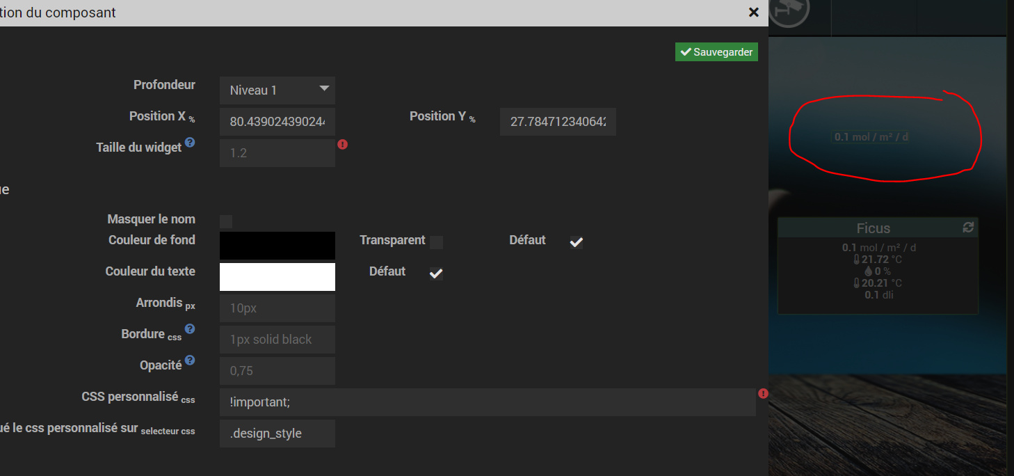

Puis-je mettre cela dans la ligne « CSS personnalisé » de l’élément ?
@import url(« URL DE MON CSS »);
Enfin, pourquoi c’est si compliqué ? Pourquoi en mettant un CSS dans Jeedom, je peux pas demander simplement qu’il soit appliqué sur les éléments que je veux ?

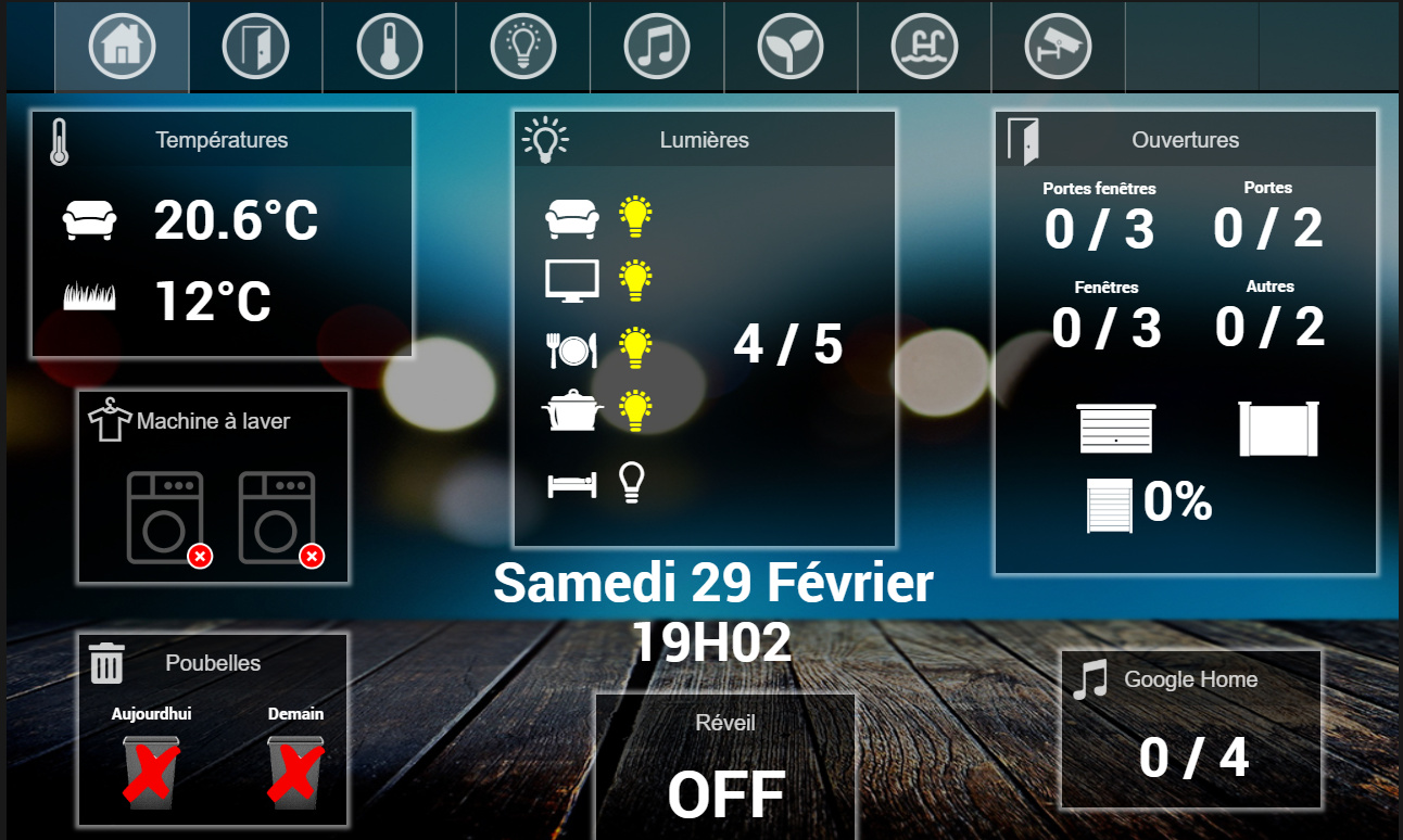

Voici un exemple de CSS ciblé sur une tuile…
