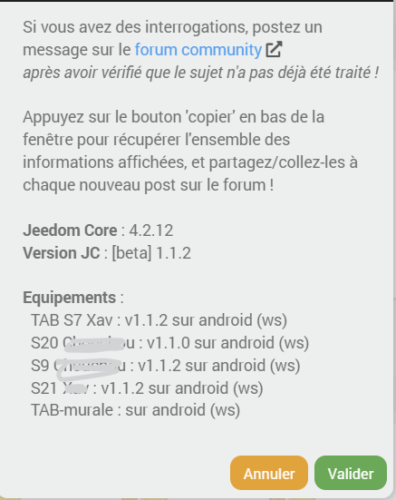

Jeedom Core : 4.2.11
Version JC : [beta] 1.1.1
Equipements :
  Huawei P30 (JC) : v1.1.1 sur android (ws)
  Redmi Note 10S (JC) : v1.1.1 sur android (ws)
