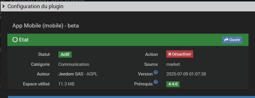

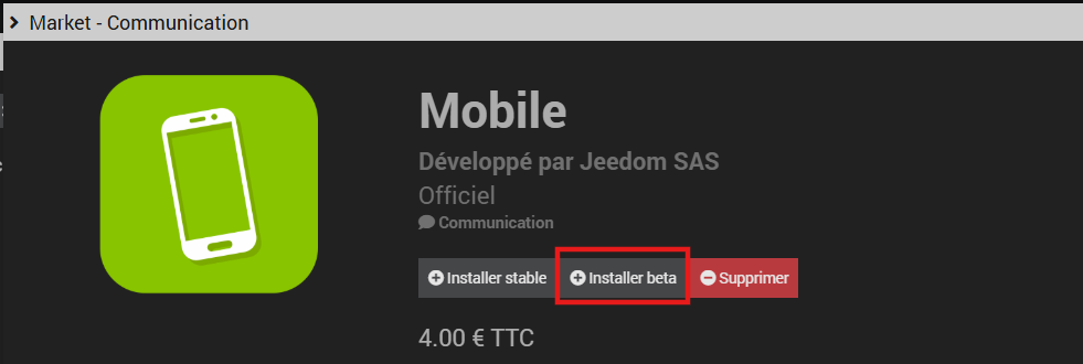

Vous êtes donc sur la dernière version « stable ».
Pour être totalement compatible avec la version mobile V2, vous devez installer le plugin en version beta.
OK, merci pour l’info.
Je pense que je ne vais pas passer mon Jeedom en Beta, il est stable et tout fonctionne, je ne voudrai pas me créer des problèmes.
Merci pour voutre réponse.
Qui parle de passer Jeedom en beta ?
C’est uniquement le plugin qui est concerné.
Je pensai que pour faire tourner un plugin en Beta il falais aussi mettre Jeedom en Beta.
Alors je vais tenter le coup.
