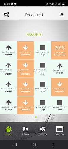

Je ne retrouve pas les Favoris ou les Widgets que l’on avait dans la version 1 comme ici en exemple dans la capture :
Est-ce une fonctionnalité qui sera reprise en V2 ?

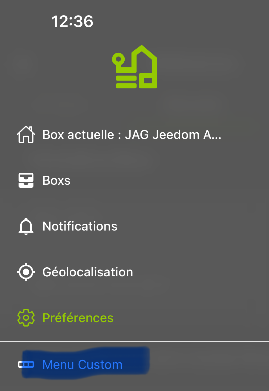

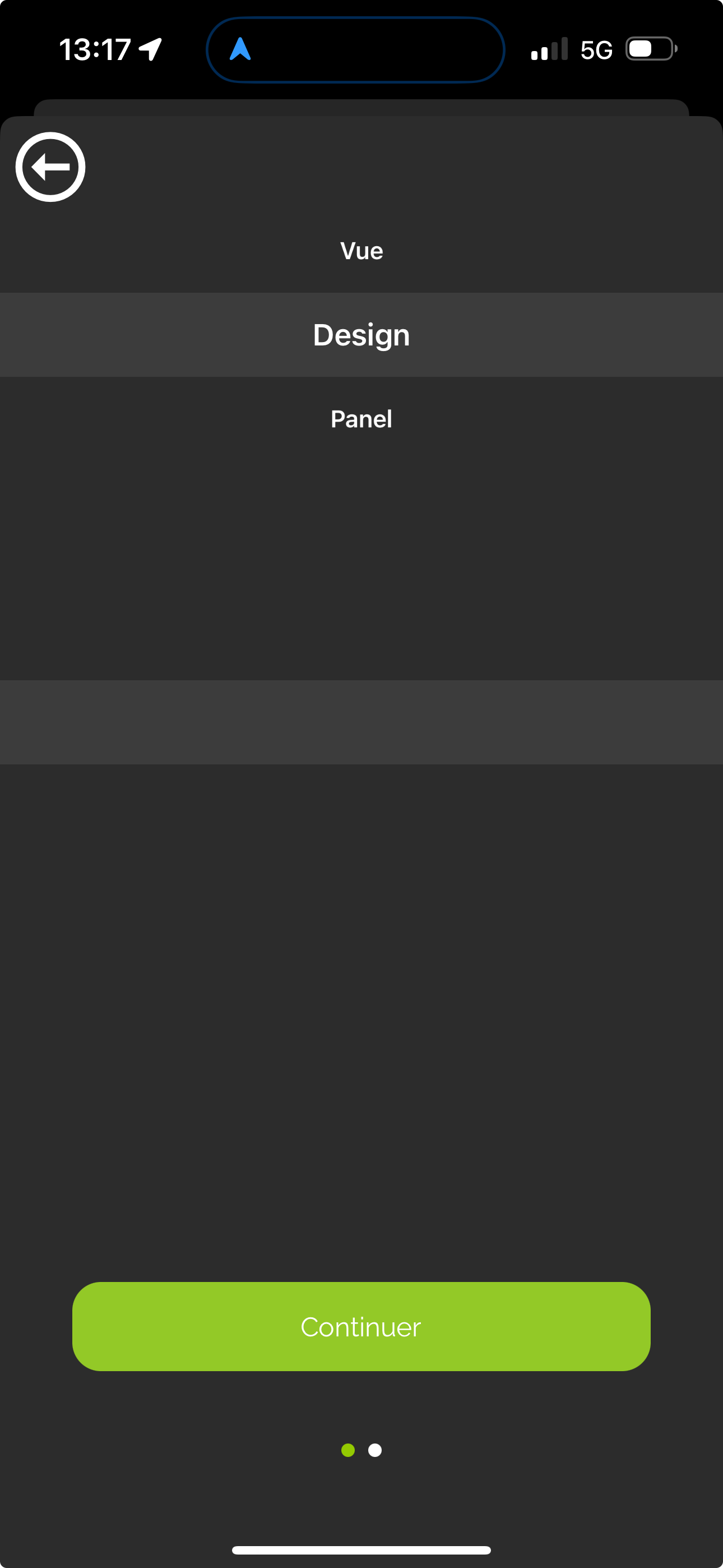

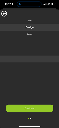

Tu as essayé avec le menu
Oui justement, avec ce menu on peut définir le nombre d’onglets désirés, mais on ne peut choisir que parmi « Synthèse, Santé et Accueil ».
Rien ne semble faire référence aux designs, ou alors c’est bien caché :slight_smile:
Je le vois dans le menu pourtant

Dans le Menu Custom, vous choisissez le nombre d’icônes.
Ensuite, vous cliquez sur une icône pour changer le lien associés, ainsi que l’icône et le nom
Vous n’avez pas cela ? :thinking:

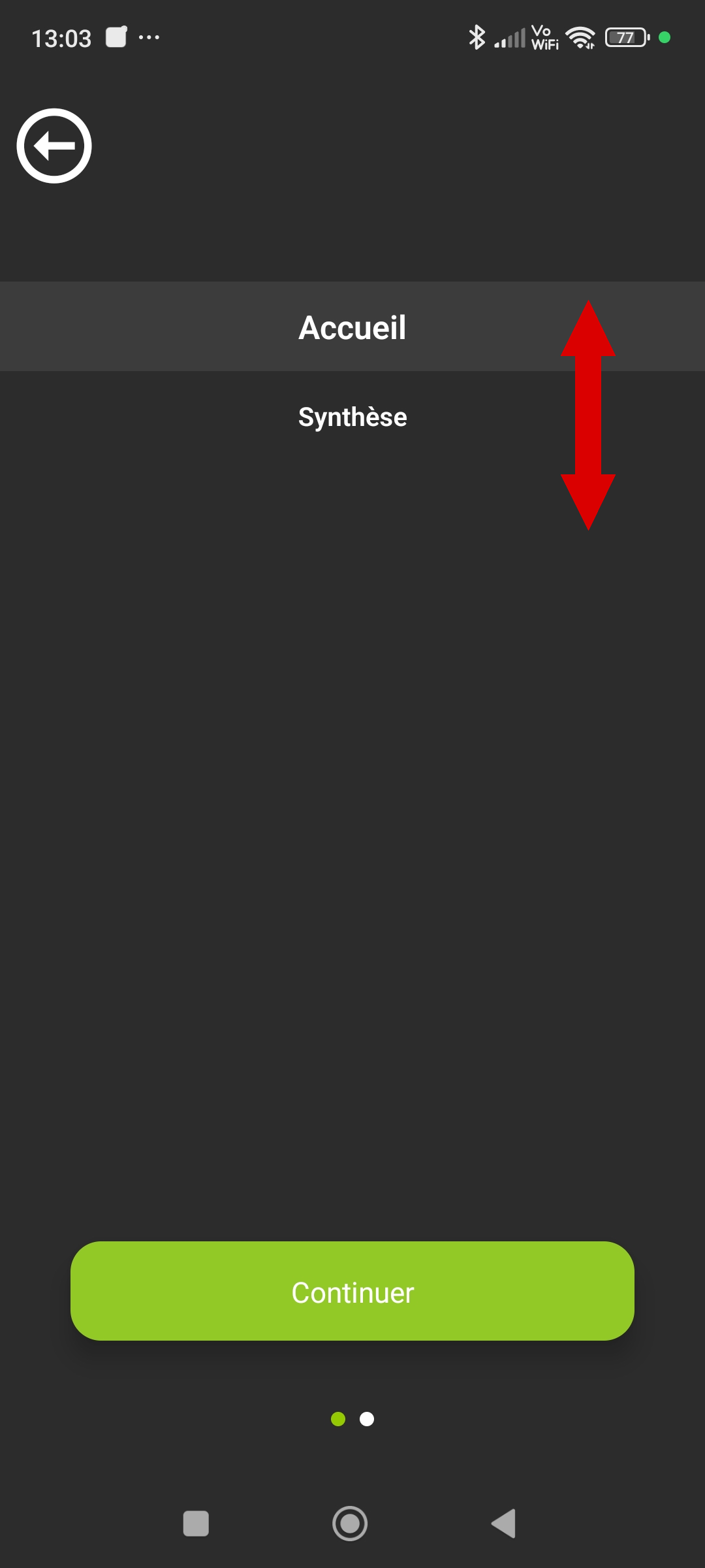

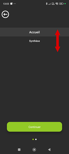

Je viens enfin de trouver, mais il faut admettre que ce n’est pas intuitif :frowning:
Lorsque l’on choisit le menu custom, puis sur l’icone associée, n’apparaissent que 2 libellés : Accueil et Synthèse.
C’est par hasard que j’ai vu que l’on pouvait scroller sur ces 2 libellés pour en voir d’autres dissimulés en dessous. Il serait bon de mettre des flèches de défilement ou une zone plus grande pour afficher davantage de choix , car avec noir sur noir on ne peut pas le deviner.
Donc concernant ce point d’afficher un design, pour moi c’est résolu ! Merci pour vos contributions.
