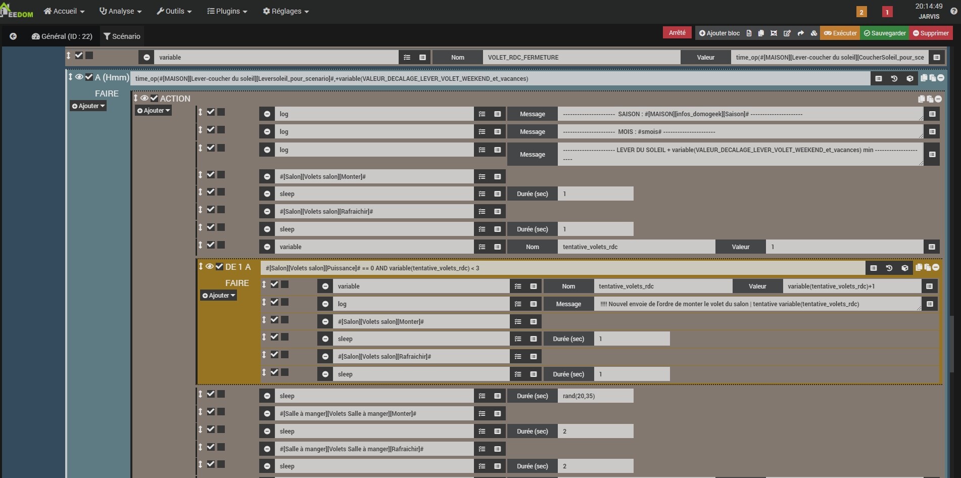

je viens vers vous car je n’ai pas le statut de mes volets avec le module qubino du coup pour etre sur que mon volet s’ouvre bien
j’ai rajouté ceci
une boucle qui verifie que la consommation du volet augmente et que donc le volet s’ouvre (ou se ferme) , je repete donc cette boucle pour chaque volet…

Je n’ai pas la réponse, mais un truc m’interpelle, c’est votre boucle DE 1 A :
- Cette boucle attend un chiffre en argument, pas un vrais ou faux ! (votre condition retourne une valeur booléenne, pas un nombre).
C’est pas plutôt un WAIT que vous auriez du mettre ?
La log du scénario ne vous indique pas une erreur avec cette boucle ?

POur la boucle cela fonctionne …
je crée une variable à 1 et si ma puissance est toujours egale à 0 alors je rentre dans le faire et je renvoie l’ordre de monter le volet et j’incremente la variable de 1
cela tente 3 fois et ensuite on considere le volet mort et on passe au suivants
j’ai verifier dans la log cela fonctionne :wink: , ce cas etait rare , peux etre interference dans la maison je ne sais pas pourquoi le module ne recevait pas l’ordre… mais maintenant je n’ai plus ce cas …; , mes volets s’ouvre tout le temps en 1 voir 2 tentative

comme te l’a dit @Fabrice , ca ne peut pas fonctionner comme ca …
et dans le MEILLLEURE des cas, la boucle fonctionnera UNE seule fois
si ta condition est VRAIE, la boucle fera de 1 à ‹ VRAI › ==> le ‹ vraie › sera transformé en 1
donc tu n’auras qu’une seule exécution de ta boucle

La documentation est clair sur ce point, de 1 A (attend forcement un nombre :wink: )
la doc en question :slight_smile:
  • Boucle : Permet de réaliser des actions de manière répétitive de 1 jusqu’à un nombre défini (ou même la valeur d’un capteur, ou un nombre aléatoire…​).
