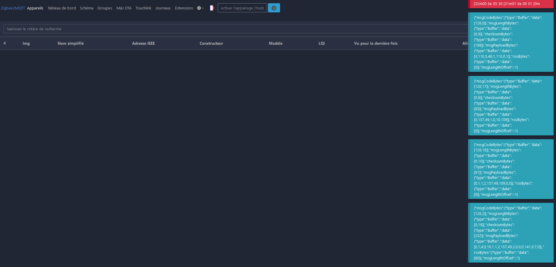

• Mes appareils n’apparaissent plus dans Zigbee2MQTT et des messages bizarres apparaissent sur la droite (voir captures d’écran)

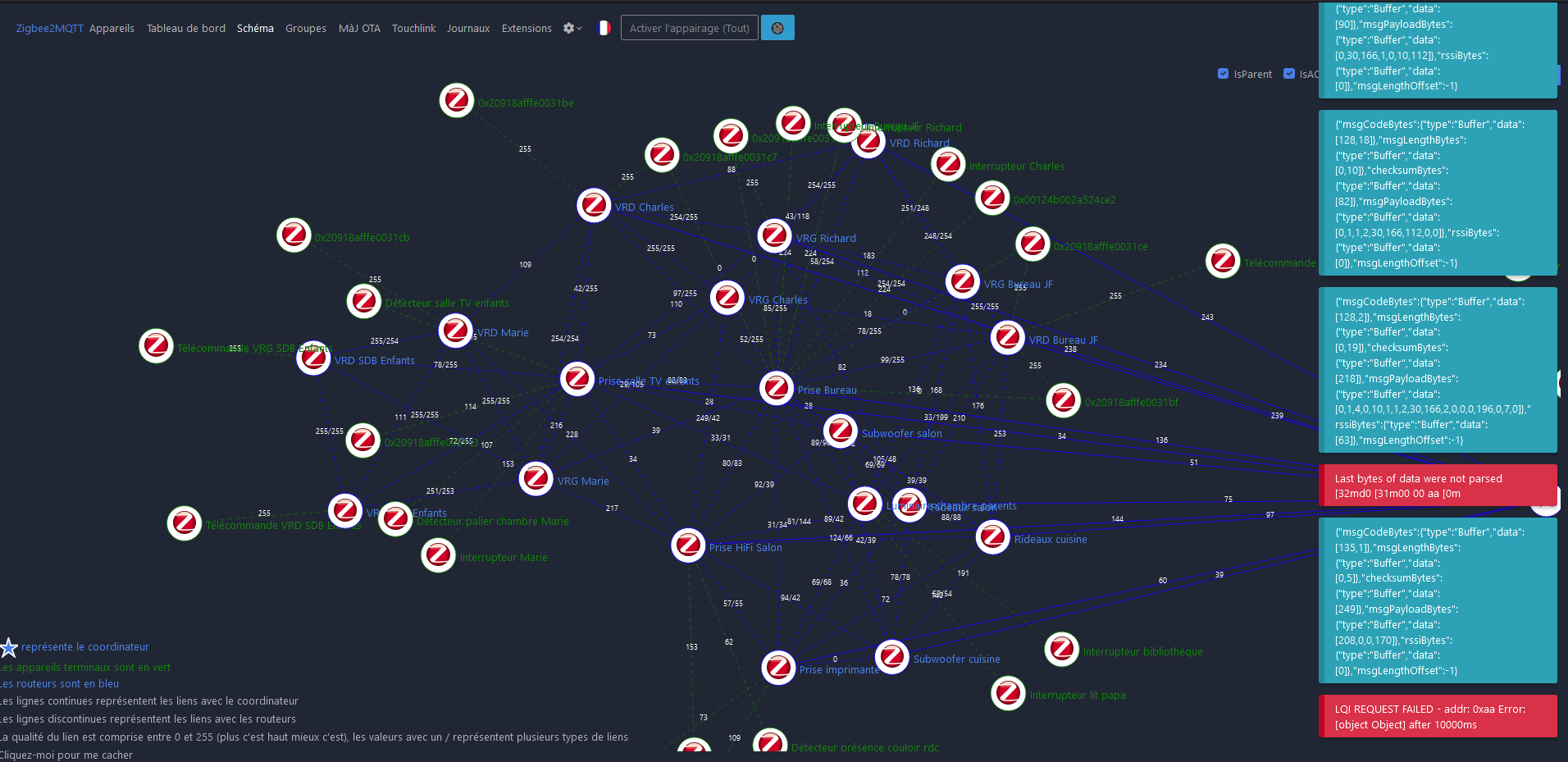

• Mes équipements sont cependant toujours visibles sur le schéma de la page Zigbee2MQTT (voir capture écran)

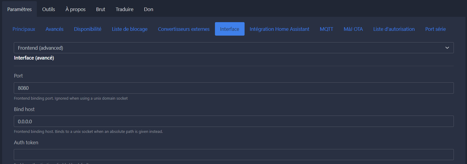

• D’autre part, je n’arrive pas a changer le canal zigbee, je peux modifier dans le formulaire dédié sur la page web Zigbee2MQTT mais lorsque je fais « submit » cela n’enregistre pas et cela reviens sur canal 11 (et ce avec le demon activé ou désactivé, pareil).

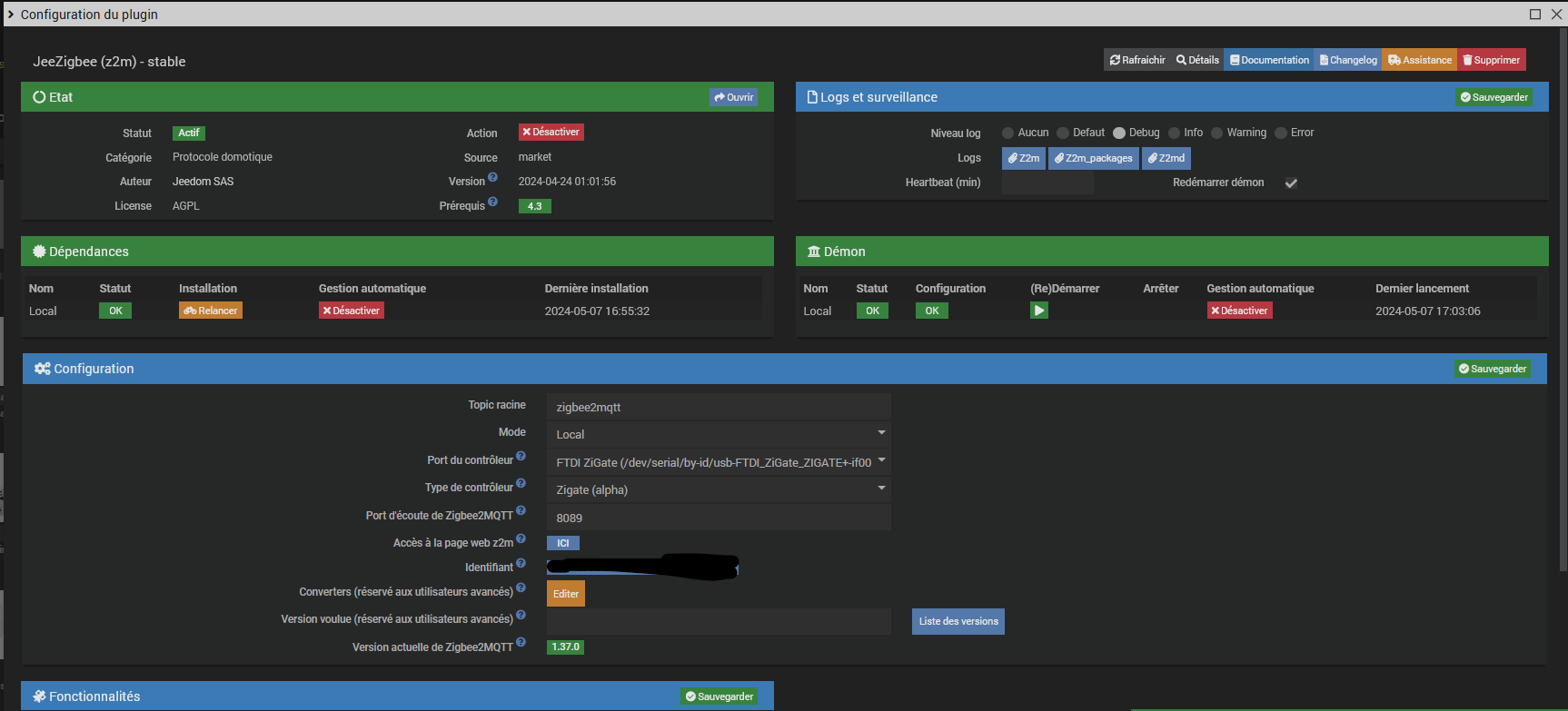

Souhaitant intégrer à mon installaiton un moteur de rideaux zigbee non pris en compte par le plugin Zigbee, j’ai plongé dans le grand bain et décidé de passer vers JeeZigbee et MQTT Mgr.
Au début je gardais le plugin zigbee sur ma clé conbee et ai intégré mes nouveaux modules avec mon zigate, je dois dire que tout fonctionnait parfaitement!
J’ai ensuite voulu intégrer un module qui nétait pas bien pris en charge par MQTT Mgr (module de marque Philio). Je me suis dit que j’allais essayer avec ma conbee mais cela a fait pire que mieux.
J’ai du récupérer une sauvegarde de pour repartir sur une installation qui fonctionnait, seulement je pense que cela n’a pas complètement effacé les infos de mes plugins Jeezigbee et MQTT manager, ce qui fait que mon installation ne fonctionne plus très bien.

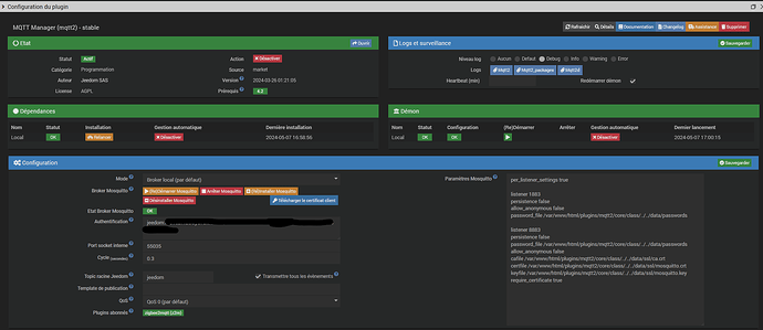

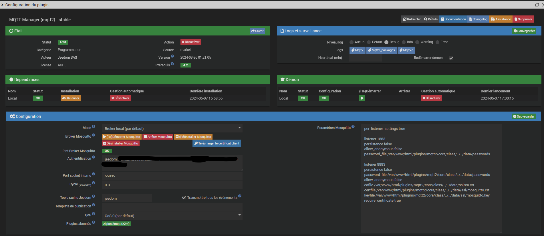

J’ai aussi remarqué que je ne peux plus changer le canal zigbee dans les paramètres avancés de Zigbee2MQTT, ni depuis les paramètres de JeeZigbee. On dirait que Zigbee2MQTT n’a plus accès en écriture aux paramètres de configuration ?
J’ai essayé de modifier les paramètres de mosquito ci-dessous en intervertissant les true et false sur allow-anonymous et require certificate, rien ne change, j’ai remis comme avant.
