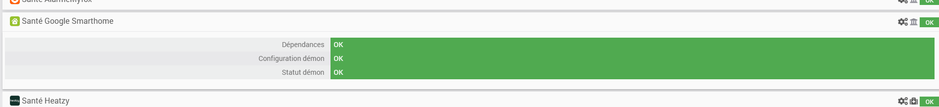

Il faudrait un screen de la page santé de ton jeedom.

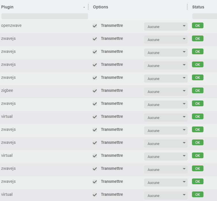

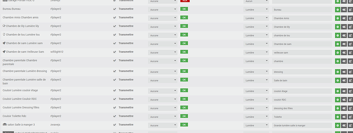

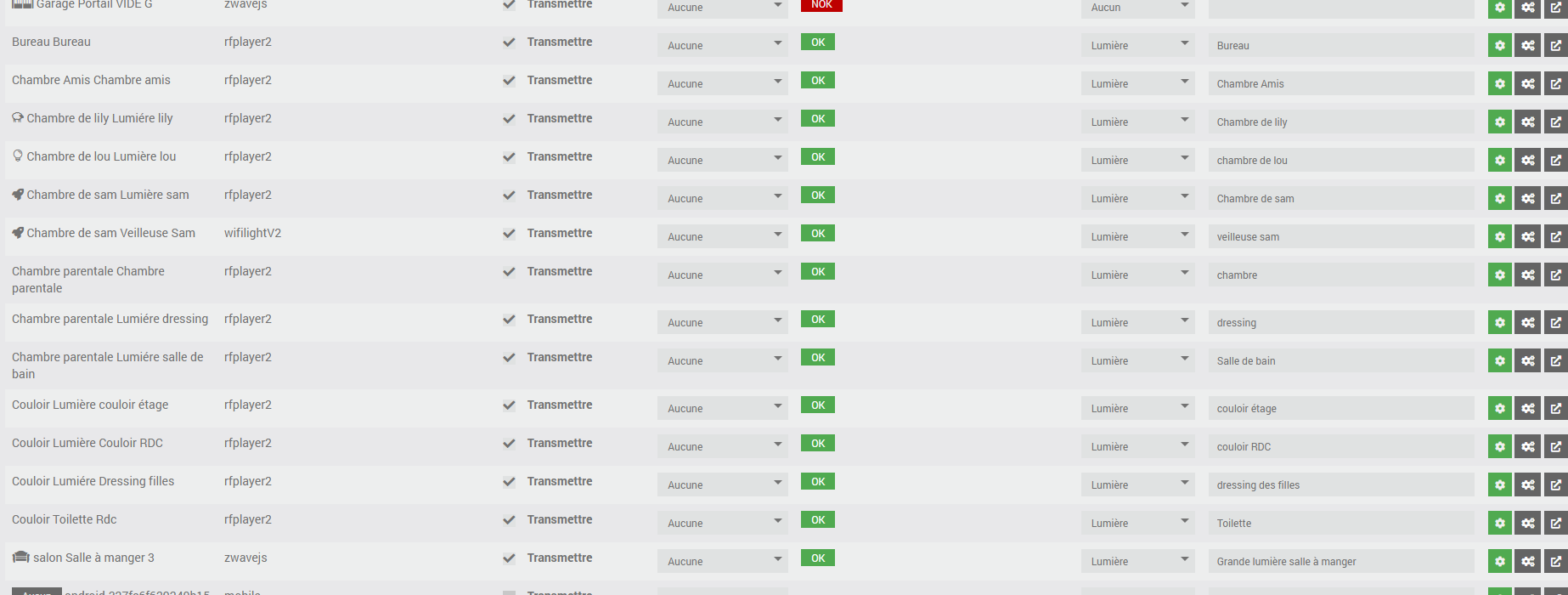

Tous les statuts sont bien en OK sur les commandes que tu transmet à GH ?
Bonjour merci pour votre aide, oui pour les équipements que je souhaite,

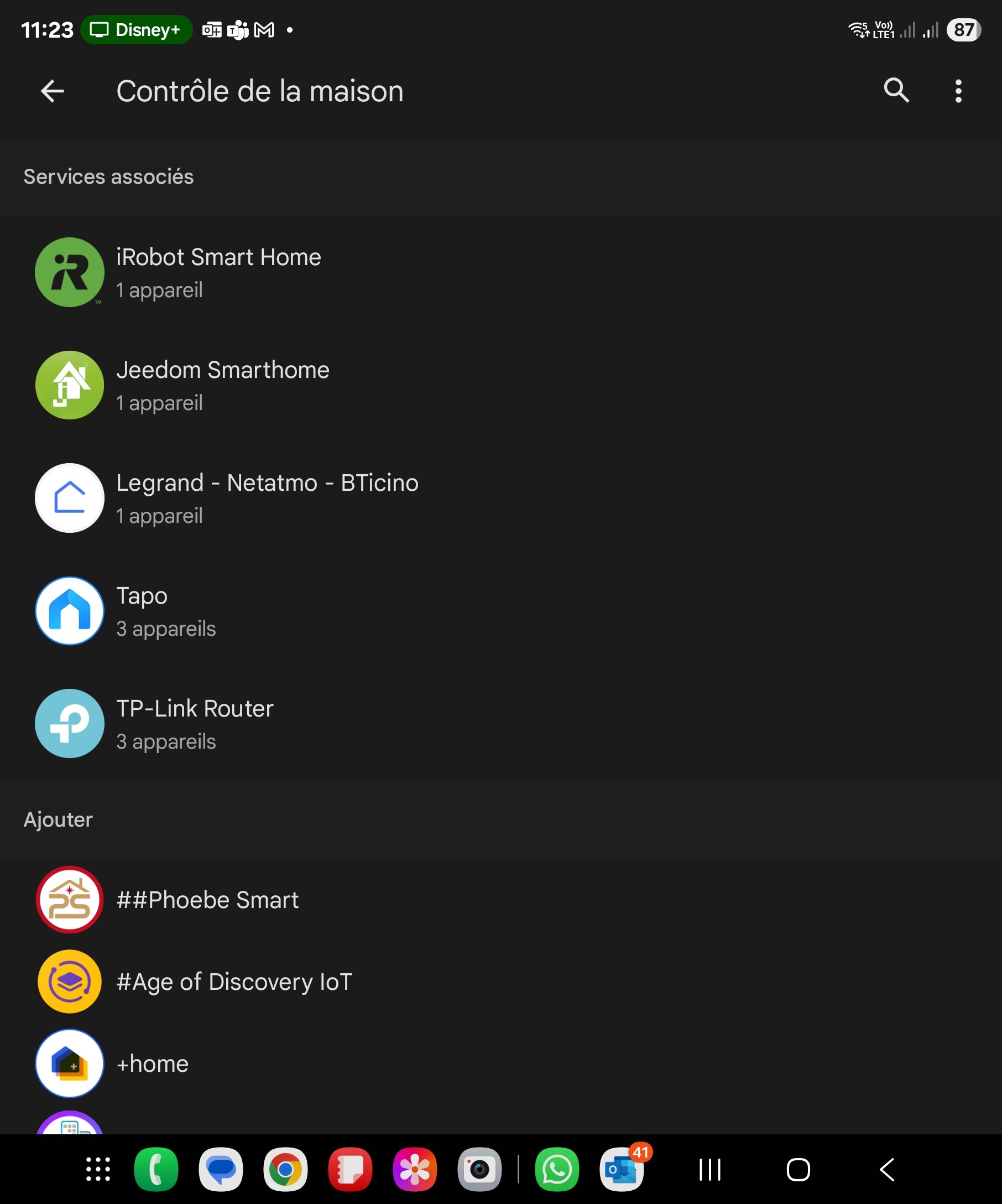

mais dans google home, je n’ai qu’un seul périphérique pour jeedom,
Il manque la page santé :wink:
la voici,

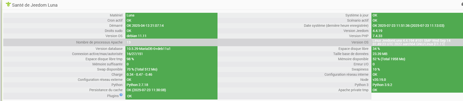

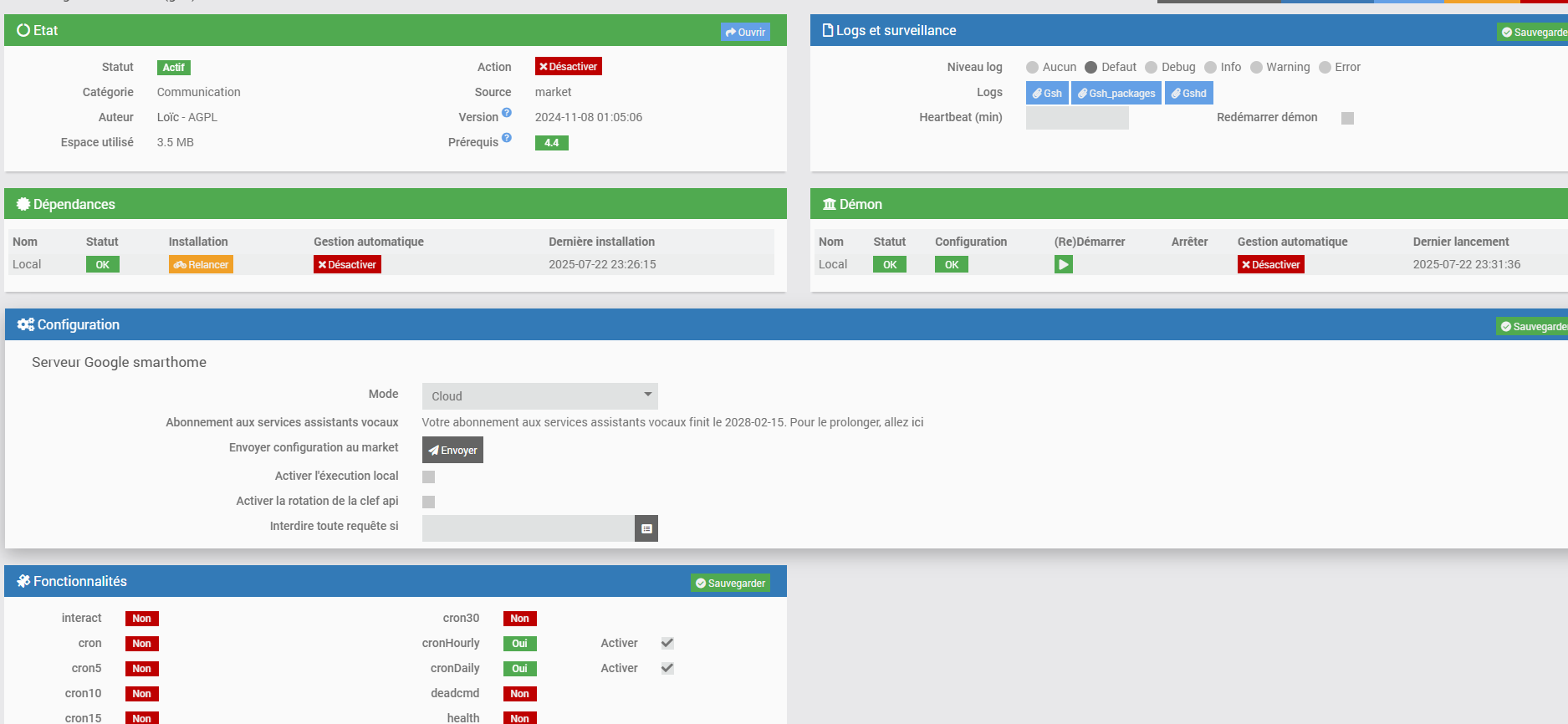

Non, ce n’est pas la page santé mais la page configuration que vous donnez.
Je parlais de la page santé de jeedom accessible depuis le menu Analyse > Santé

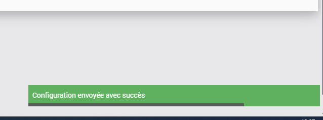

Mais tant que tu es sur la page de config du plugin, quand tu cliques sur envoyer configuration au market ça affiche quoi ?

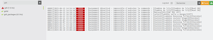

Et tu as des choses interessantes dans les logs gsh ou gshd ?
Je n’ai pas de log dans GSHD
Cela de juin pour le plus récent…
Oui, j’ai rien d’autre dans les logs
Il me manque la réponse à cette question :wink:
je n’ai pas d’erreur,
