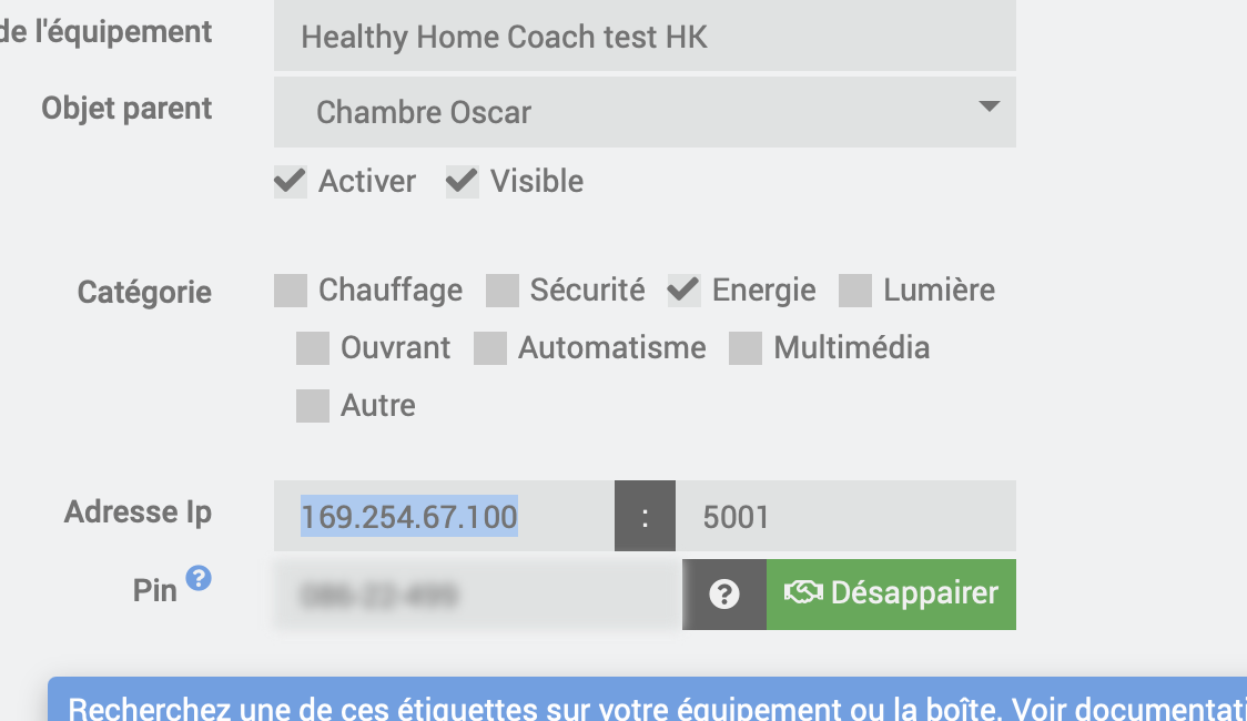

il y a un truc bizarre quand meme . Cette Adresse ip n’est pas la meme que dans mon routeur
C’est une adresse apipa, ça veut dire que quand il a démarré la dernière fois, ta box n’était pas la pour lui donner une ip (pas de dhcp) il s’est donc annoncé avec cette adresse… redémarre le, ça devrait changer.
