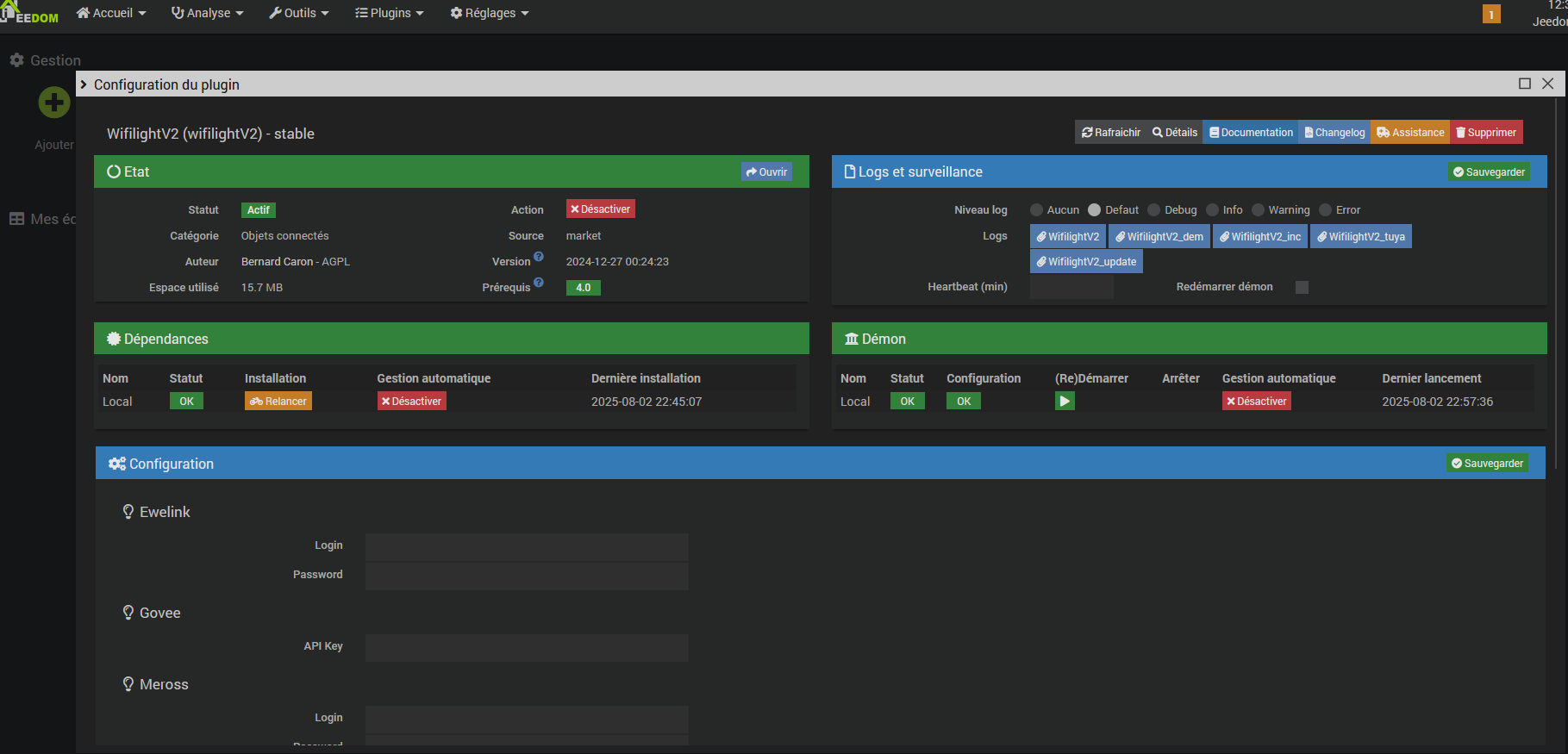

J’ai suivi la procédure de la documentation :
  • Intégration du ventilateur dans l’appli Tuya Smart Life
  • Création du compte développeur, création d’un projet, liaison avec mon compte de l’appli Tuya

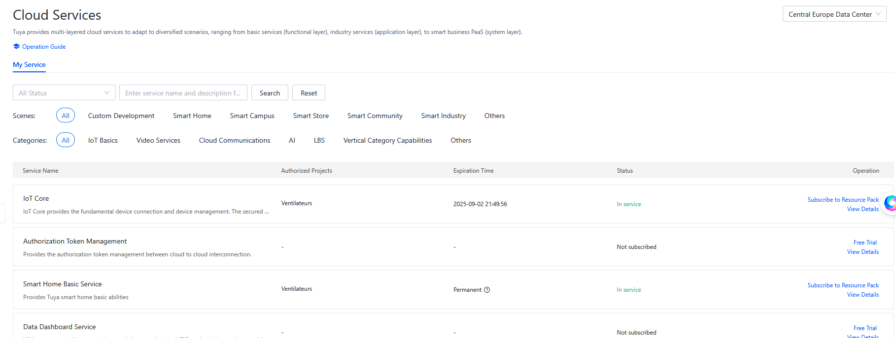

  • Ajout des « cloud services » pour avoir les bonnes permissions.

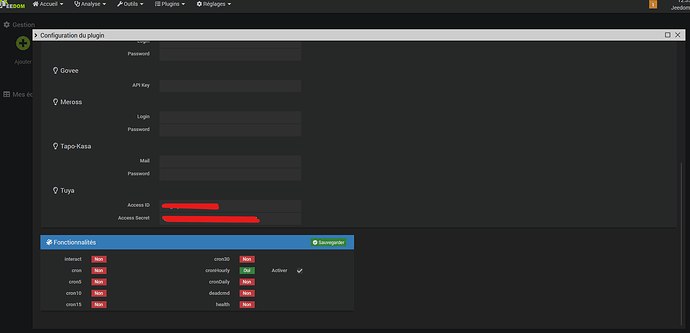

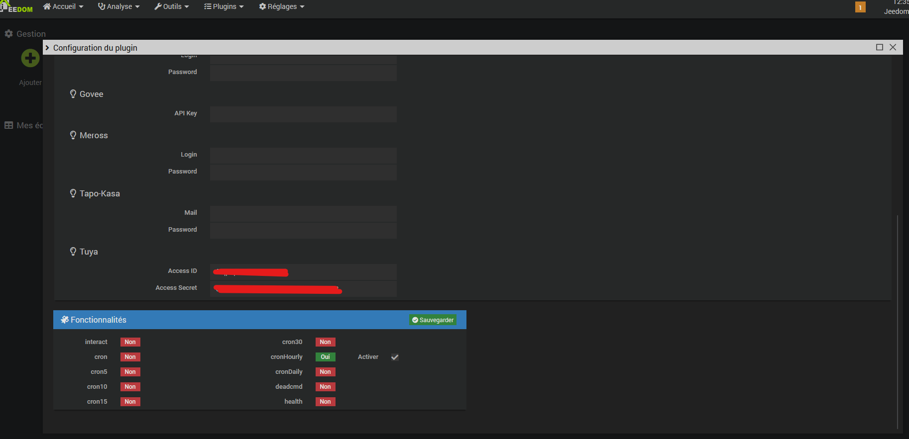

  • Récupération des Access ID et Access Secret et ajout dans la configuration du plugin
Quelques captures de ce que j’ai fait :

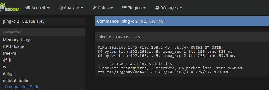

Le ventilateur a bien une adresse fixe sur mon routeur (192.168.1.45)
Un ping -c 2 192.168.1.45 donne ça :
PING 192.168.1.45 (192.168.1.45) 56(84) bytes of data.
64 bytes from 192.168.1.45: icmp_seq=1 ttl=255 time=186 ms
64 bytes from 192.168.1.45: icmp_seq=2 ttl=255 time=46.2 ms
--- 192.168.1.45 ping statistics ---
2 packets transmitted, 2 received, 0% packet loss, time 1001ms
rtt min/avg/max/mdev = 46.172/116.249/186.326/70.077 ms

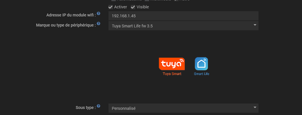

En créant l’équipement manuellement, j’ai ceci dans les logs :
[2025-08-06 12:03:12] DEBUG  : >>>>>>>>>>>>>>>>>>>>>>>>>>>>>>>>>> Search for Tuya/Yeelight devices - V1.96t - <<<<<<<<<<<<<<<<<<<<<<<<<<<<<<<<<<<<<
[2025-08-06 12:03:12] DEBUG  : ** Ventilateur Ch. Parents - TuyaCustom_V2 @192.168.1.45 - cha:1 **
[2025-08-06 12:03:12] DEBUG  :      New device OK
[2025-08-06 12:03:12] DEBUG  : >>>>>>>>>>>>>>>>>>>>>>>>>>>>>>>>>>>  Memory used :10462 ko <<<<<<<<<<<<<<<<<<<<<<<<<<<<<<<
[2025-08-06 12:03:12] DEBUG  : Update state of: Ventilateur Ch. Parents @192.168.1.45
[2025-08-06 12:03:13] DEBUG  : Error on:192.168.1.45 is :Connection reset by peer n:104  diff:1

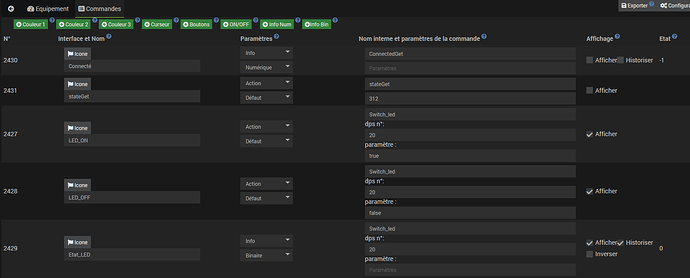

J’ai réussi à ajouter les commandes manuellement en utilisant les infos données par la commande « Get Device Specification Attribute » de l’API explorer de la plateforme developper tuya.
Je n’ai configuré que la lumière parce que c’est la seule commande dont j’ai besoin pour la mettre sur l’interrupteur mural. Je contrôle le reste avec la télécommande.
Ça marche donc correctement avec les paramètres suivants :
