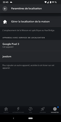

Je rencontre un souci lors de la création de routines via l’App Philips HUE sur Android.
Ayant rattaché mon compte HUE au plugin Jeedom, je me retrouve maintenant avec JEEDOM en tant qu’équipement de localisation dans l’App.
Les routines de l’App sont basées sur la localisation du téléphone pour déclencher les différents scénarios programmés.
Hors, Jeedom (sous raspberry) ne sort pas de la maison :woozy_face:, et empêche les scénarios de se déclencher car l’application considère qu’il y a encore au moins une « personne » dans le logement.
Y-a-t-il une option ou une manip pour désactiver la localisation de Jeedom dans l’App HUE ?
J’ai beau supprimer l’appareil Jeedom, il réapparaît dans la minute :expressionless:
Merci de votre aide.
Des bizoo

Merci beaucoup Loïc pour ta réponse !
‹ type › : ‹ geofence_client ›,
‹ is_at_home › : false,
‹ name › : ‹ jeedom_ ›
Effectivement je n’avais pas été jusqu’à fouiller dans le code…
Si Jeedom est considéré comme « not at home » et que mon tél est hors du périmètre alors ça devrait fonctionner :upside_down_face:.
Merci encore pour les infos ! :+1:
